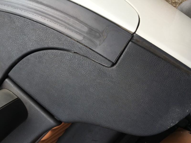

du coup je décapote à la main mais la aussi je rencontre un problème :cry
je connais la manoeuvre par coeur je l'ai faite plusieurs fois mais depuis peu lorsque je veux faire la manoeuvre, en ouvrant le coffre de capote il bloc et vient se heurter au coffre ce qui a abîmé la peinture et un peu plié la carrosserie
sur la photo, la partie entourée en rouge vient frotter contre le coffre en voulant se soulever et se bloc car j'ai l'impression qu'à force de faire des manoeuvres manuelles, cela a crée un léger décalage qui fait que ca coince
c'est une ancienne photo donc on ne voit pas le petit accrochage et actuellement la capote est fermée

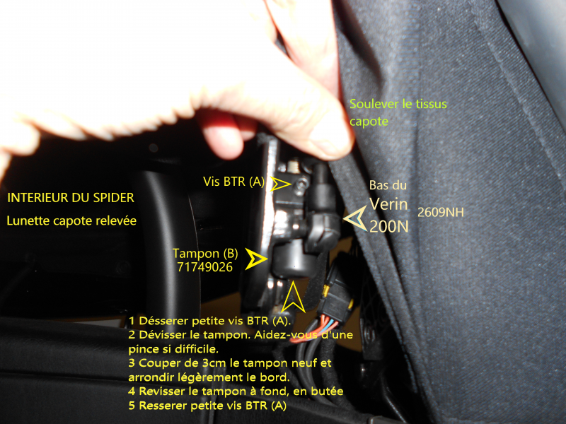

Ma petite contribution au remplacement du tampon et des verins de 200N
Pour le 100N pas encore trouvé l'astuce pour les atteindre.
Pour le tampon je l'ai coupé de 3mm tellement il est dur quand il est neuf. Impossible de refermer et tendre la capote.
Depuis c'est Ok en mode manuel.
Quelqu'un peu t'il me tuyauter pour accéder au 100N? Merci :thx
Je n'ai pas osé essayer en mode électrique, tant que je n'ai pas changé l'ensemble.
J'ai également commandé les verins du couvre capote de 40N, qui seront changés à réception.

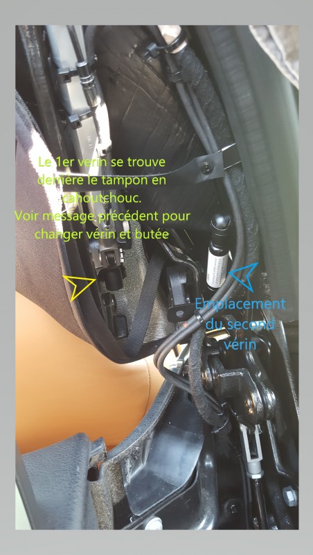

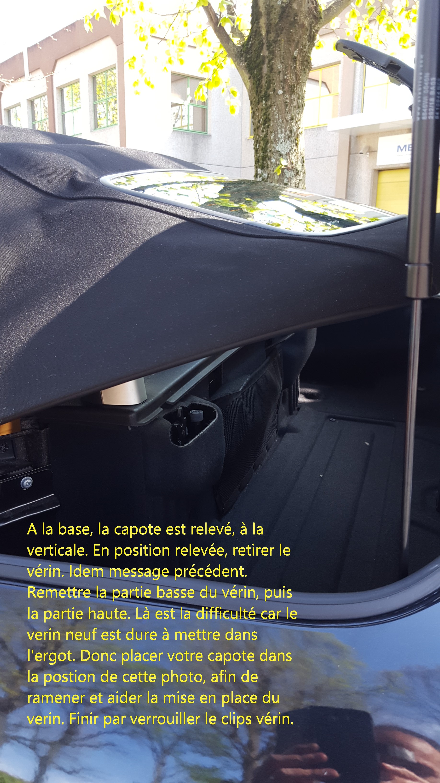

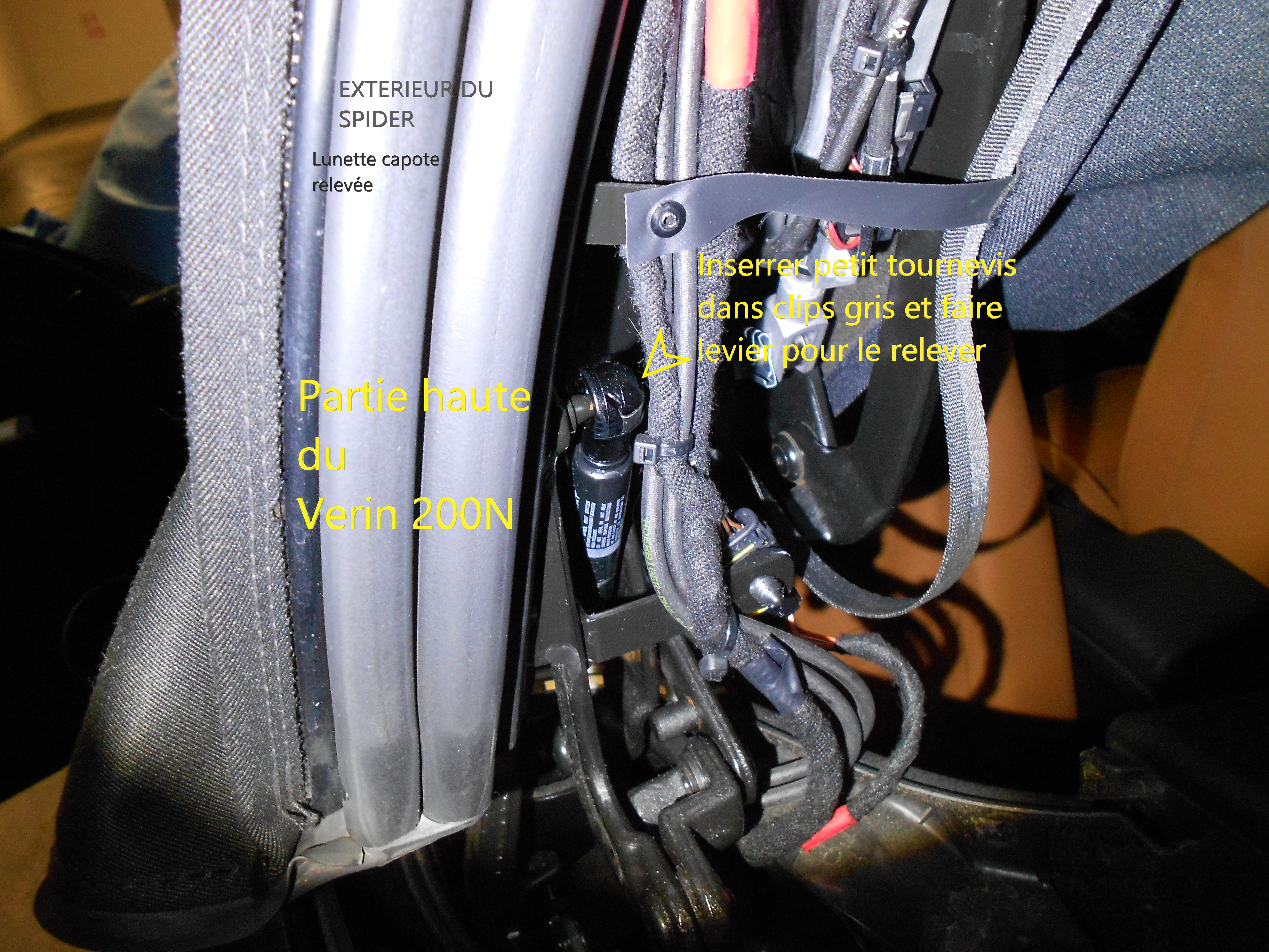

Alors pour changer celui de 100N est le plus facile .
tu met le lunette dans cet position
Verins 200N et covre capote 40N.png (260.99 Kio) Vu 10089 fois
puis avec un petit tournevis plat tu fait sauter le clips en te positionnant coté lunette arrière
puis tu fait de même par l'intérieur pour l'autre clips du bas .
après pour la repose tu met d'abords celui du haut puis tu pousse et met le bas après avoir baissé la lunette arrière.
j'en ai plus bavé pour le 200N pour le remettre car plus fort.

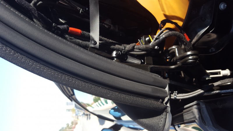

Bonjour Il Padrino,
Soit je me suis trompé, soit nous parlons du même vérin.
Effectivement, je décrit plus haut le changement du 200N qui pour toi semble donc être le 100N!!!
Pour moi le 200N est juste à côté du tampon en caoutchouc avec petite vis BTR.
En démontant le mien il était inscrit dessus 200N, donc changé également par du 200N et aussi selon ta description, pas de gros soucis.
Par contre c'est pour le 100N!!! ou alors 200N, qui est effectivement plus difficile d'accès, que je souhaite avoir des explications pour y accéder et le changer.
Il est logé plus bas, je l'aperçois mais la toile de capote gène et peu d'accès à ce vérin.
Je mettrai également des photos une fois fait.

Bien, en définitif Il Padrino, tout mes vérins étaient en 200N.
Donc, j'ai fais la même chose, tous en 200N. Qui peut le plus peu le moins, ou inversement.
Très sincèrement, je me suis pris la tête, alors qu'en 1 heure 1 heure trente (facile maintenant certes) il est possible de changer les 6 vérins.
6 parce que j'ai changé aussi les vérins du couvre capote.
GENIAL :pompom: une fois remis en place j'ai effectué plusieurs ouvertures, fermetures capote et maintenant elle re-fonctionne comme au premier jour.
Merci, aussi à ceux qui m'ont aiguillé pour y arriver.
J'espère que ces photos vous aiderons, dans votre résolution de fermeture / ouverture capote.
CIAO :winner1:

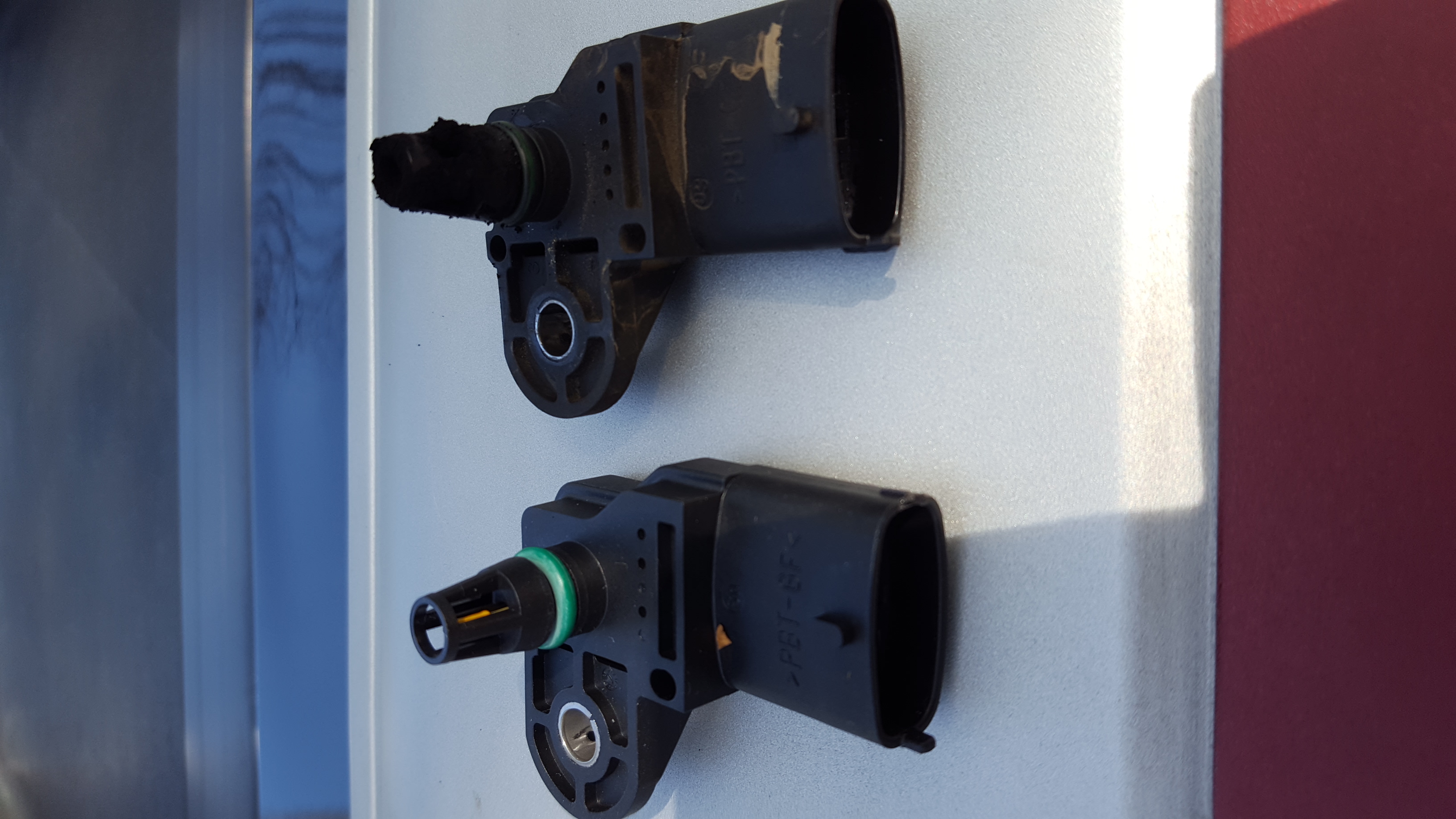

Et pendant ce temps là :
Batterie déconnectée (45mn), pour vider la mémoire.
Changement du capteur de pression, clé Torx de 30.
Démarrage moteur et 15mn au ralenti, sans toucher la pédale d'accélération.
C'est dingue le changement de comportement, elle a une pêche du tonnerre c'est incroyable.
La vanne EGR doit être dans un triste état. Ce sera la prochaine étape, mais pas dans l'immédiat.
A bientôt

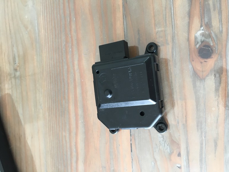

Bonjour à tous.
Comme convenu je vous tiens au courant de l’évolution Des réparations sur ma capote et j’ai enfin[ réussi à la réparer complètement plus aucun problème.
Comme indiqué précédemment j’ai changer les quatre vérins et aussi les deux moteurs de volet de capote (réf: 71747615)
. J’ai aussi du raboté l’espacement Entre ce fameux volet et le coffre de capote.
Il ce trouve que dans ces petit moteurs il y a un capteur et si votre capteur n’indique pas à la voiture que le volet est dans la bonne position tous le système ce met en échec automatiquement.
Voilà après des années de galère j’ai enfin fini bonne chance à vous en espérant que cela vous aide et encore merci d’avoir créer cette discussion.
