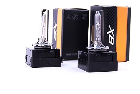

Les ampoules ::d
Cnlight 35w 4300k
Cnlight 35w 4300k
s-l500 (6).jpg (26 Kio) Vu 6881 fois
