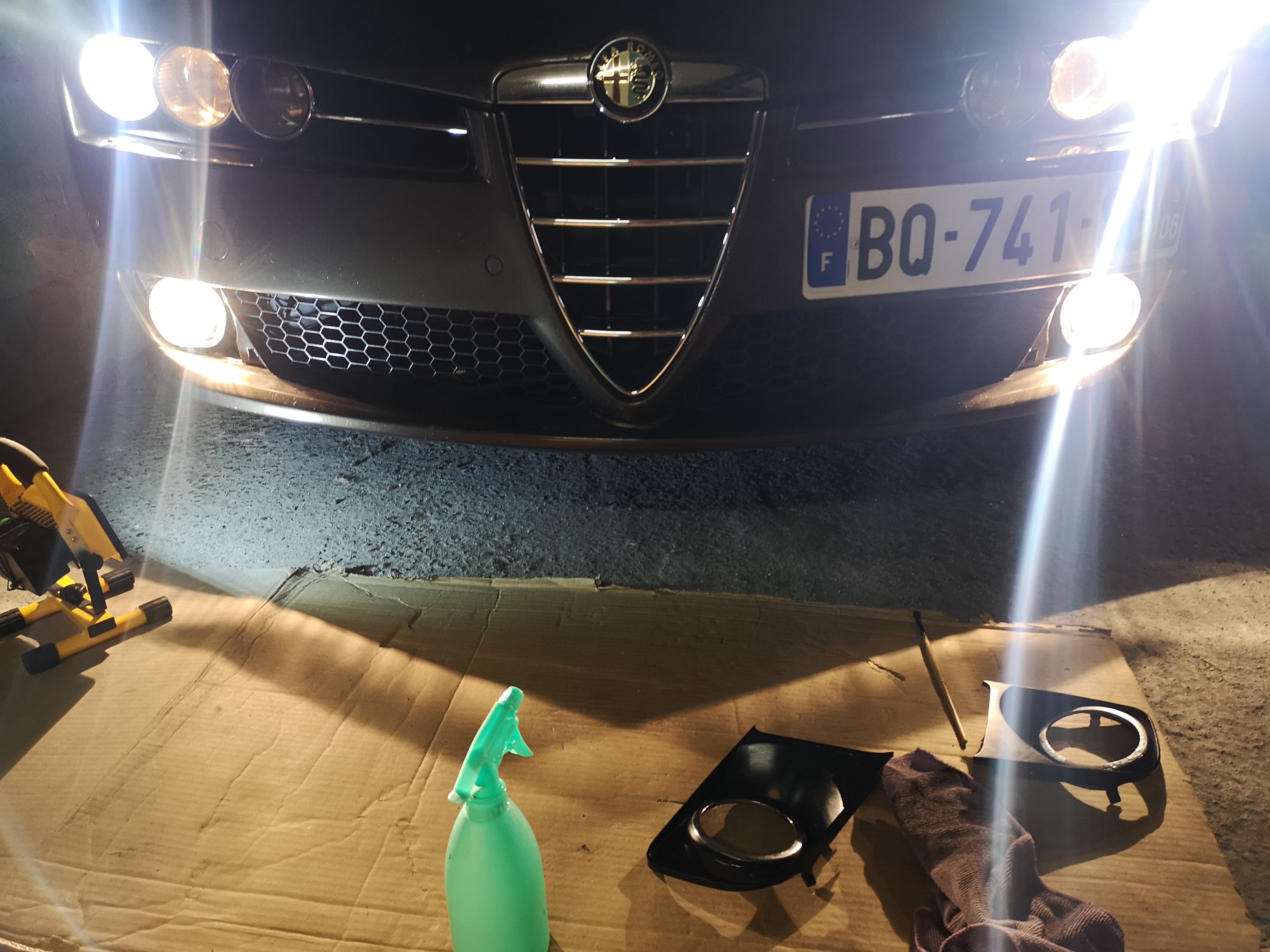

Voici comment changer un anti-brouillard sur la 159 ou Brera qui a tendance à jaunir de l’intérieur. Vous remarquerez que cela commence toujours par celui coté conducteur .
je les ai achetés ici
http://www.ebay.fr/sch/i.html?_odkw=ant ... 9&_sacat=0
On commence par prendre un petit tournevis plat et ont dégrafe la garniture plastique ne pas hésiter à tirer légèrement dessus
avec un tournevis cruciforme devisser les 3 vis en blanc sur la photo
il ne vous reste plus qu'à sortir votre antibrouillard voilà rien de plus simple :mrgreen:

Pour info, c'est quasiment la même procédure sur Giulietta. Il faut retirer la grille et dévisser l'antibrouillard qui tient avec 3 vis T-30 M6.
Un point d'attention, la plupart des antibrouillard aftermarket sont de mauvaise qualité et vieillissent mal. Les pièces OEM Alfa sont certes un peu plus chères mais on s'y retrouve au final sur l'esthétisme et la durée de vie.
Re: [Tuto] Changement anti-brouillard 159 et brera
Merci Lolo pour ce tuto.
Je croyais qu'il fallait tomber le pare-choc à cause de la 4ème vis, mais en fait non; il n'y a pas de 4 ème vis! Du moins sur la mienne!
Pas de soucis particulier grâce au petit tuto de Lolo...
j'ai édité le message initial de Lolo pour remettre des photos vu que les originales ont disparu...
A noter: les 2 agrafes qui tiennent le cache sont situées en haut et en bas sur le coté intérieur, c'est à dire la grille de calandre basse.
Pour sortir l'anti-brouillard, il ne faut pas forcer, il faut commencer par le faire pivoter jusqu'à ce que le coin inférieur puisse sortir.
Attention au passage des câbles, laissez les comme ils sont sinon ça pourrait forcer au remontage.
Vérifier que les fiches sont bien alignées/centrées dans le connecteur sinon vous n'arriverez pas à le reconnecter.
C'est pas de la pièce d'origine, alors il faut se contenter de ce que donne le fabriquant...
Un petit tournis plat fera l'affaire pour tout remettre bien.
Un peu de silicone sur le joint n'est pas stupide.
Pour le reste c'est facile.
J'ai quand même mis 1 heure pour le faire, toujours pareil, 75 minutes pour le premier et 15 minutes pour le second!
Au final, c'est plus joli... Et en plus ça fonctionne! C'est formidable! :super:
