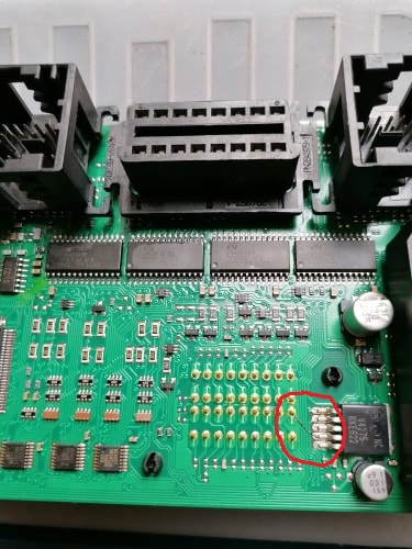

j'ai démonté le body et en regardant la carte j'ai remarqué ça, c'est normal ?
Re: Electronique à pris l'eau
On vois pas bien !!! un coup de tournevis sur la platine ?
c'est le nouveau où l'ancien Body ?
Max16L
Messages : 7
Enregistré le : lun. 27 janv. 2020 10:39
Voiture(s) : 147 phase 2 distinctive 120cv 2008
Message par Max16L »
Non, pas un coup de tournevis, plus une sorte de fils/patte qui à été rajouté
C'est le nouveau body
