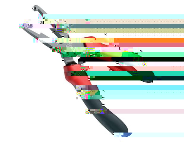

Pour déconnecter les durites d'alimentation depuis le réservoir (blanc) et vers la pompe haute pression (jaune), il suffit de presser les boutons poussoirs de chaque coté du raccord et de soulever vers le haut.
Faut pas de gros doigts :1dent ... Il existe également des pinces spéciales "raccord de carburant" pour les cas récalcitrants.
