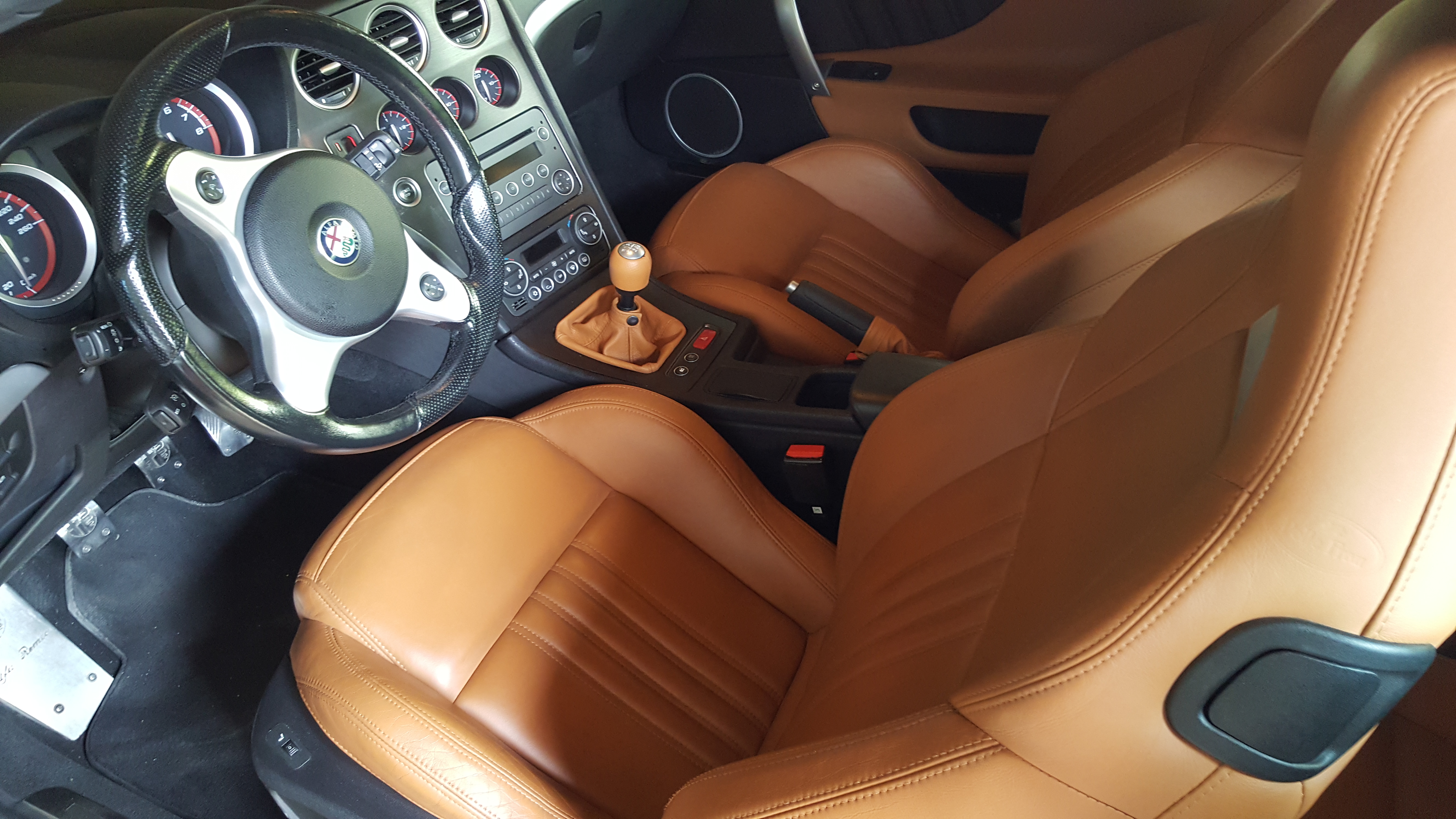

allez, hop, un peu de nouvelles,
je m'habitue et apprécie de plus en plus le cuir fauve, et, ayant une âme d'artiste, j'ai décidé de me lancer là:
avant
et après
j’hésite encore un peu, j'ai aussi très envie de faire le cerceau... des avis d'autres artistes?

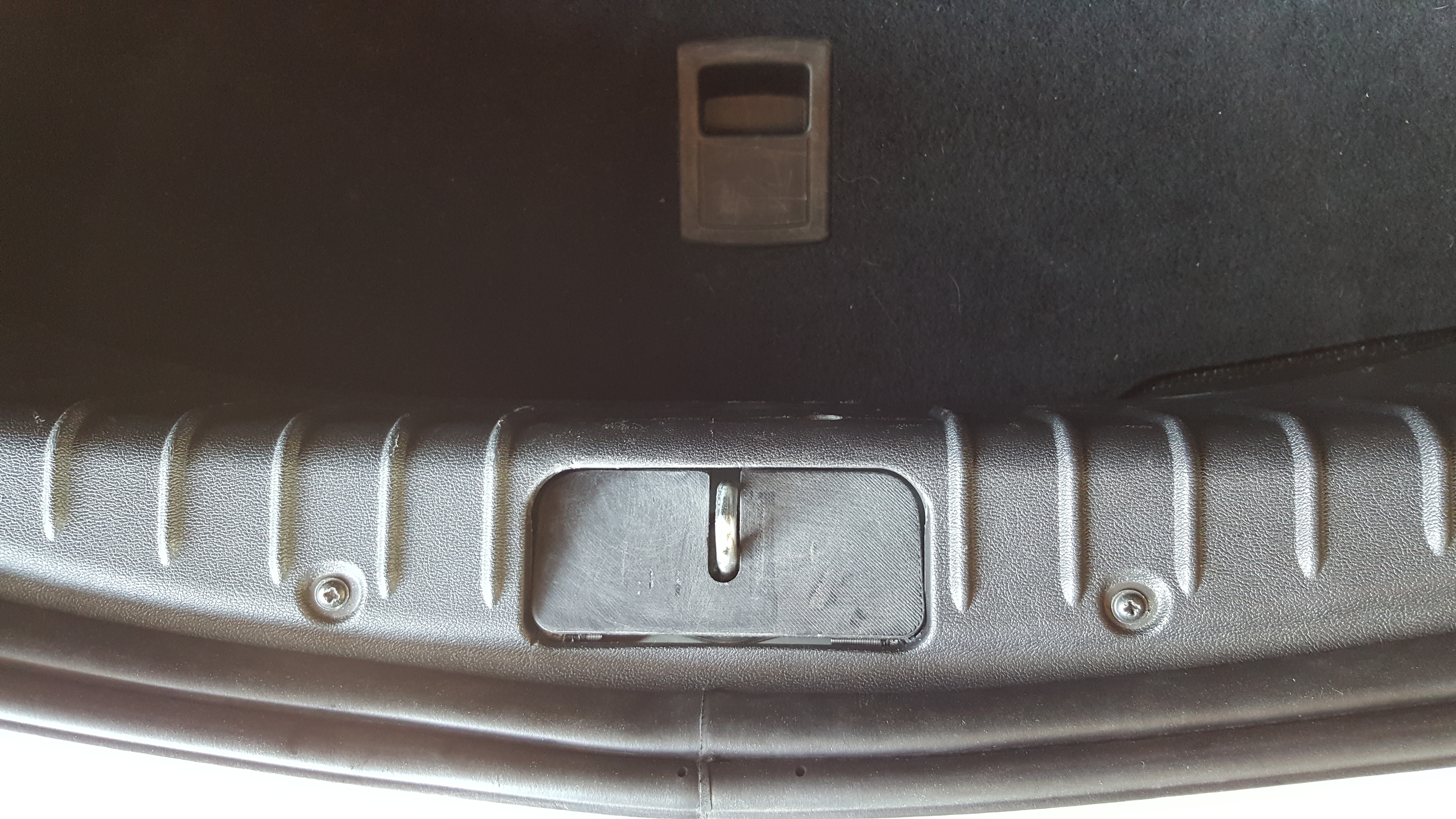

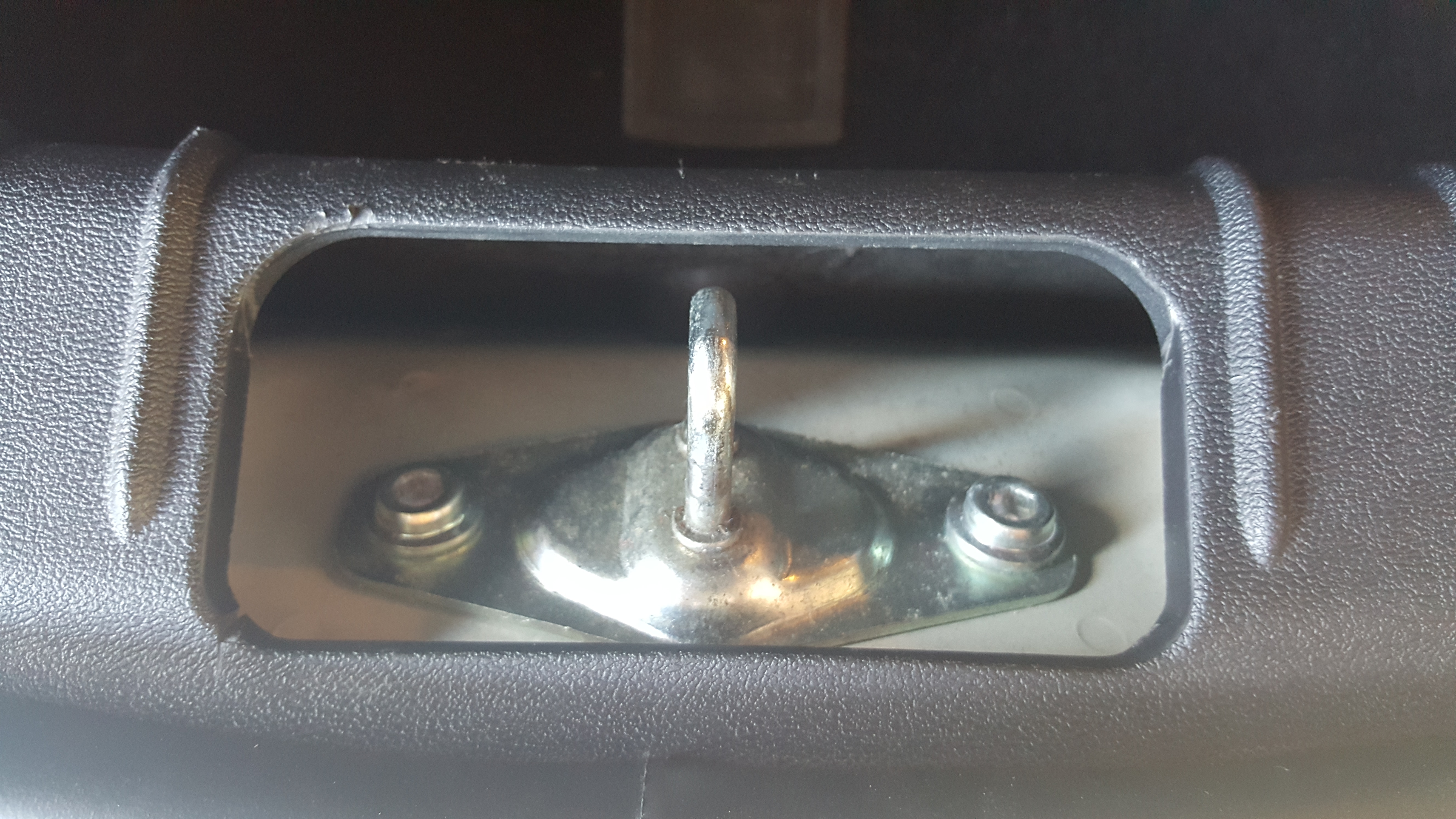

ah oui, aussi parmi les bricoles, j'en avais marre de voir ça:
alors j'ai fait ça à l'imprimante 3D.
bon certes, il faut encore que je ponce, peinturlure et remette un ressort un peu plus costaud, mais l'idée est là, et ça prend bien du temps...

Je savais qui tu allais t'y faire :cote: Je le trouve plus joli que le rouge.
Où as tu pris le manchon ça pourrais m’intéresser :ange:
Le Brera du Steph
Cet intérieur caramel me fait baver... :coeur:
Pour la petite pièce en plastique, si tu veux l'originale, c'est chez Alfa :
156066778 - VOLET
https://alfa-romeo.7zap.com/fr/bre/x4/1 ... s00+1-0/#4

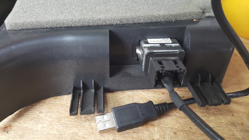

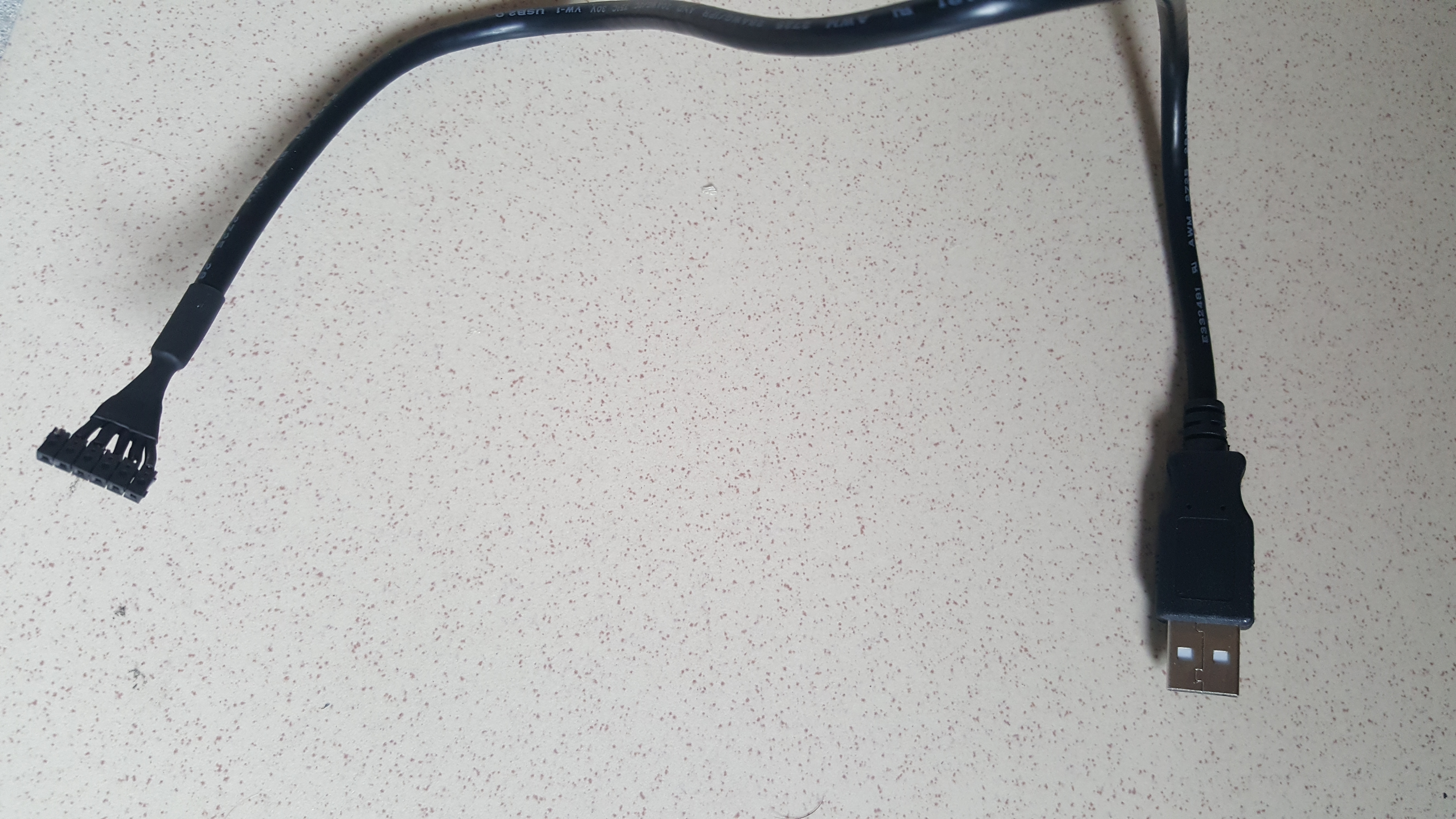

allez hop, un peu de news et d'aide pour ceux qui peuvent en avoir besoin.
j'ai mis une chinoiserie à la place de l'autoradio d'origine, j'ai pas tout trouvé tout de suite alors je fais des photos pour les futurs embêtes comme moi.
d'abord les trucs simples: j'ai fait une rallonge USB pour pouvoir me resservir de la prise de la boite à gants existante
et ça reste intégré
