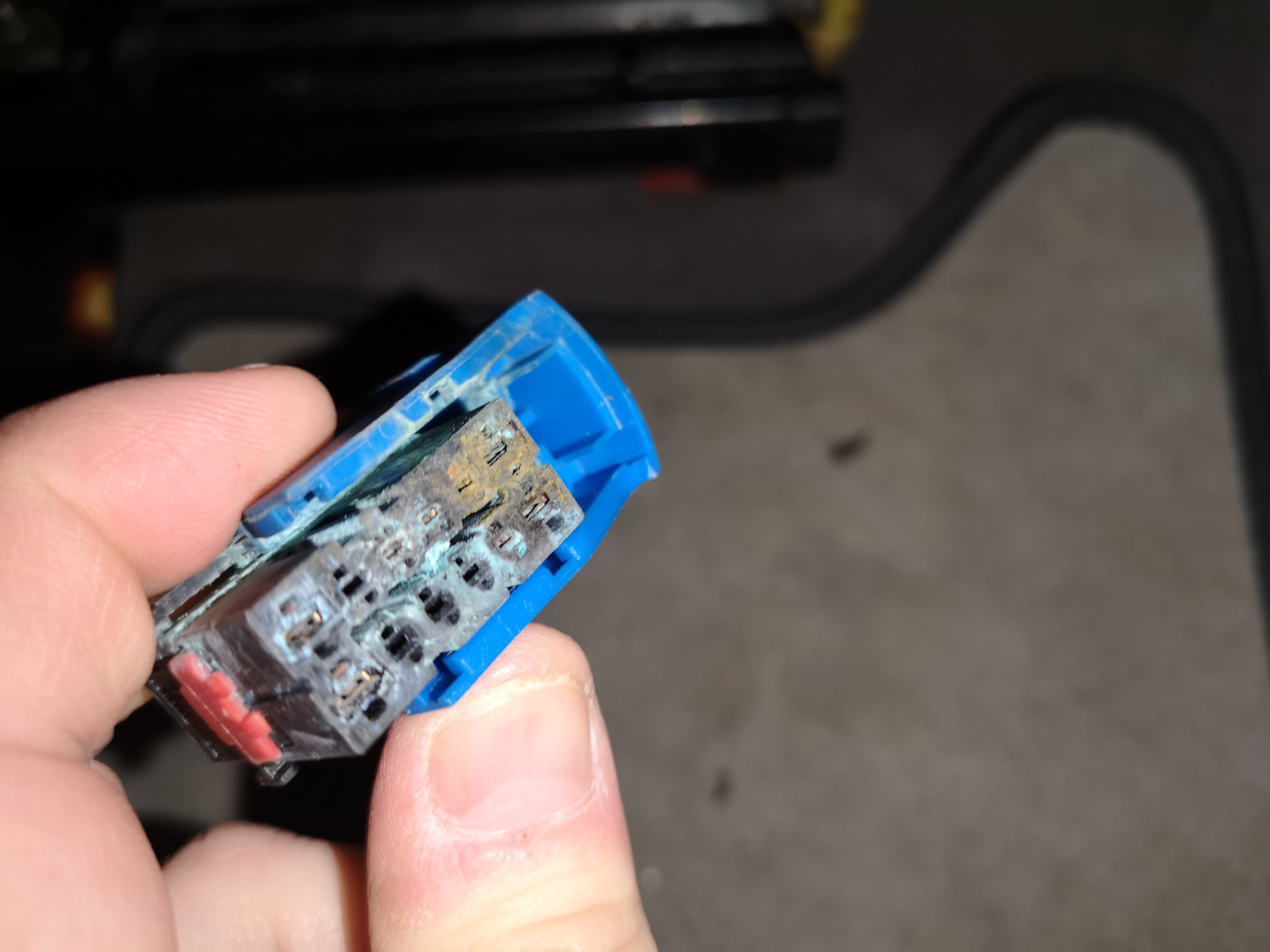

Pour revenir au précédent problème de siège (comment ça, elle n'a que des problèmes ? :pascontent: ), j'ai localisé la panne.
La connectique du siège conducteur est oxydée dû, sûrement, aux passagers arrières et aux chaussures humides. Heureusement dans mon cas, la prise du +12v a rouillé et a cassé, d'où l'absence de jus. J'ai reconnecté comme j'ai pu la connectique pour pouvoir reculer le siège et la ramener à la maison.
Je cherche activement deux connectiques (sièges (bleu) + airbag (noir)) pour tout refaire, mais je pense partir sur un système IPxx pour protéger davantage les connexions et éviter ce genre de soucis futurs.
Pour les copains équipés des sièges électriques, un petit vérification n'est peut-être pas superflue. ;)

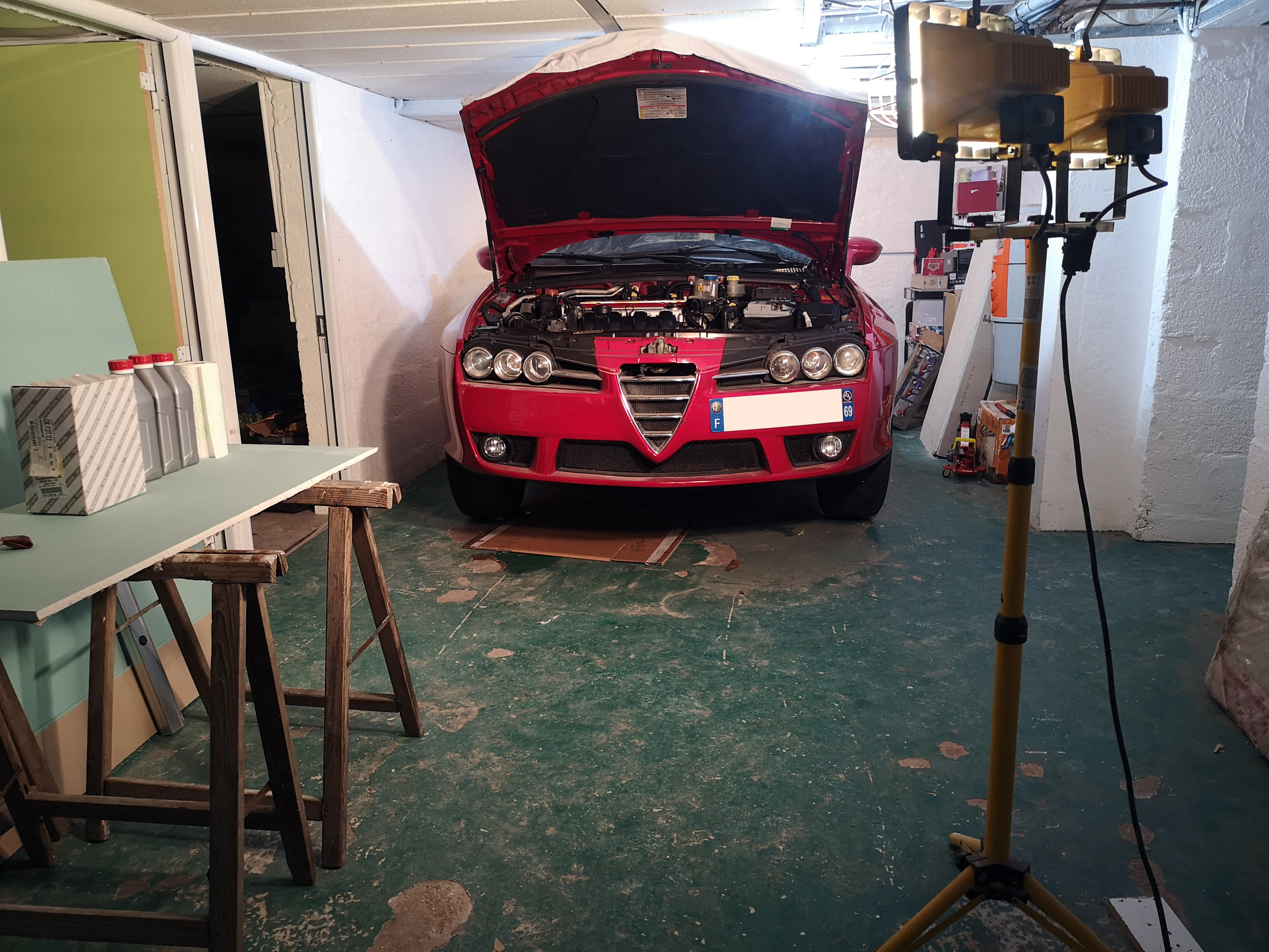

Concernant le bocal de DA, changé hier par un tout beau tout neuf.
(Ne faites pas attention à l'environnement, je suis en plein dans le placo de la nouvelle buanderie. C'est d'ailleurs ce qui me sert d'établi :1dent )
L'ancienne huile était bien rouge, ou alors elle a très mal tournée... :taistoi:
J'ai donc procédé à une double vidange. Une première du circuit avec l'huile rouge + remplissage avec la verte (Motul) puis revidange complète puis mise en place de l'huile définitive une fois toute l'huile bien claire.
Ceci dit, le problème est toujours présent. :nono:
Comme je le craignais, la pompe de DA est sûrement fatiguée...
