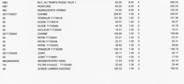

Hello,
Tiens, voilà tout ce qui avait été changé à l'époque :
Trois remarques :
- Je n'avais pas fait changer la pompe à eau,
- La sonde lambda présentait un défaut, elle a donc été remplacée,
- Suite à un autographe d'un voisin, j'avais dû refaire un peu de carrosserie...

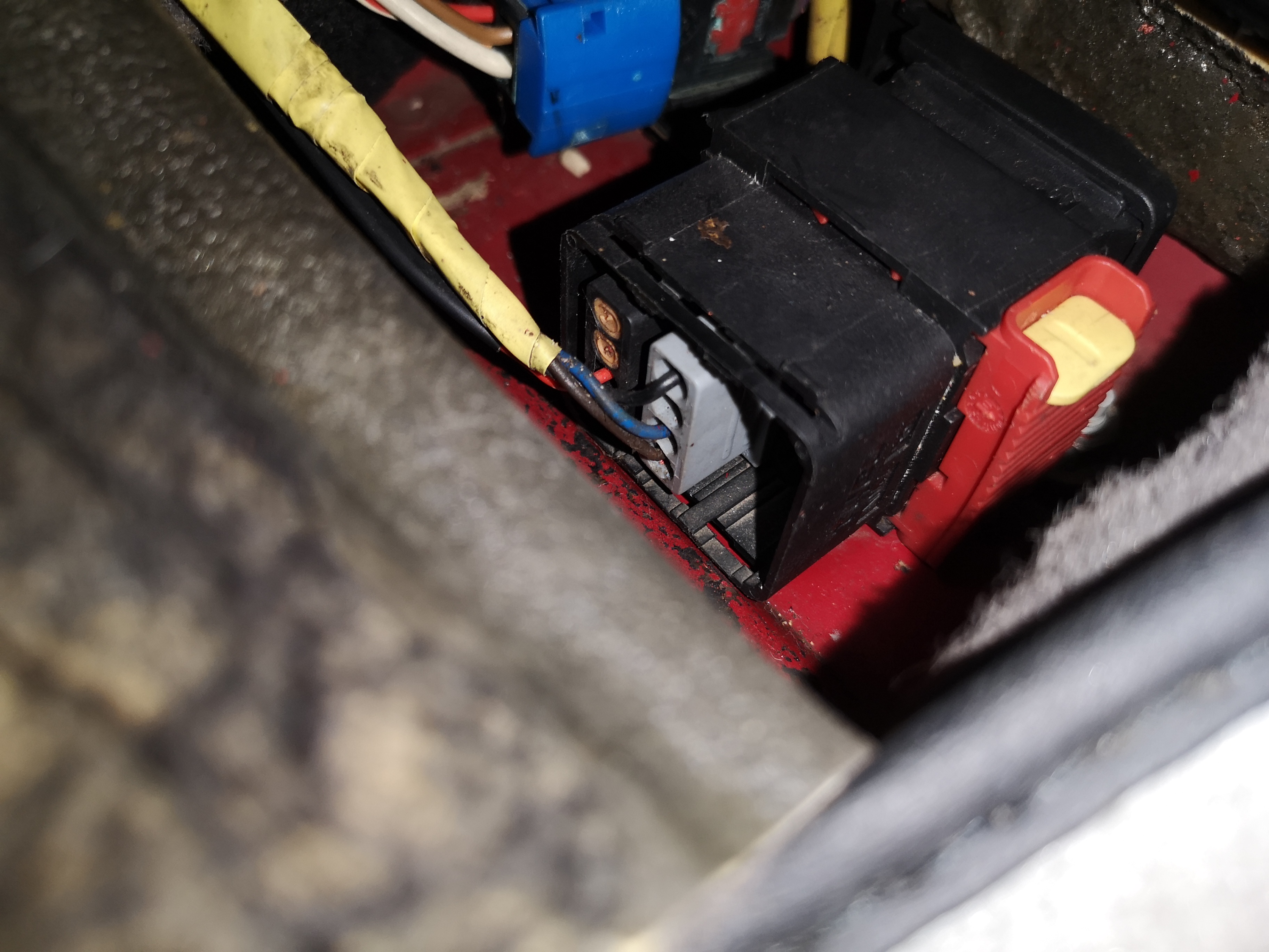

J'ai eu la bonne idée de vouloir inspecter un peu en avance d'où pouvait provenir le basculement du siège pour anticiper sa réparation. Je lève donc le siège au maximum. Je l'avance au maximum. Et ... v'la t'y pas que les commandes des sièges s'éteignent. Impossible de les bouger depuis. Le fusible est bon (si je l'interverti avec le passager, celui-ci fonctionne très bien).
Je suis donc là à me contorsionner dans tous les sens pour voir d'où vient le problème (alimentation électrique ? mauvais contact ? boitier de contrôle ? ... ?).
L'ironie dans tout ça, c'est que du coup je ne peux même pas rentrer dedans pour la déplacer dans mon futur chez moi. A ce rythme, je vais tout démonter et y aller avec un tabouret. :1dent

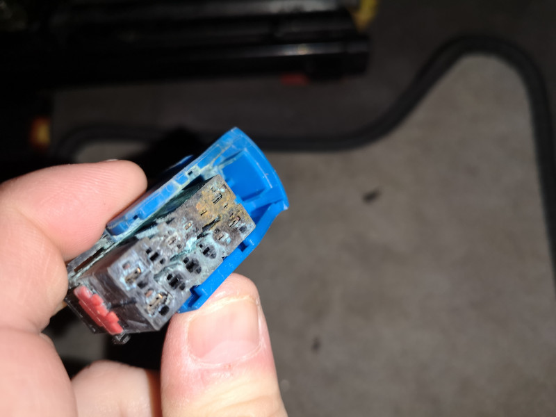

Pour revenir au précédent problème de siège (comment ça, elle n'a que des problèmes ? :pascontent: ), j'ai localisé la panne.
La connectique du siège conducteur est oxydée dû, sûrement, aux passagers arrières et aux chaussures humides. Heureusement dans mon cas, la prise du +12v a rouillé et a cassé, d'où l'absence de jus. J'ai reconnecté comme j'ai pu la connectique pour pouvoir reculer le siège et la ramener à la maison.
Je cherche activement deux connectiques (sièges (bleu) + airbag (noir)) pour tout refaire, mais je pense partir sur un système IPxx pour protéger davantage les connexions et éviter ce genre de soucis futurs.

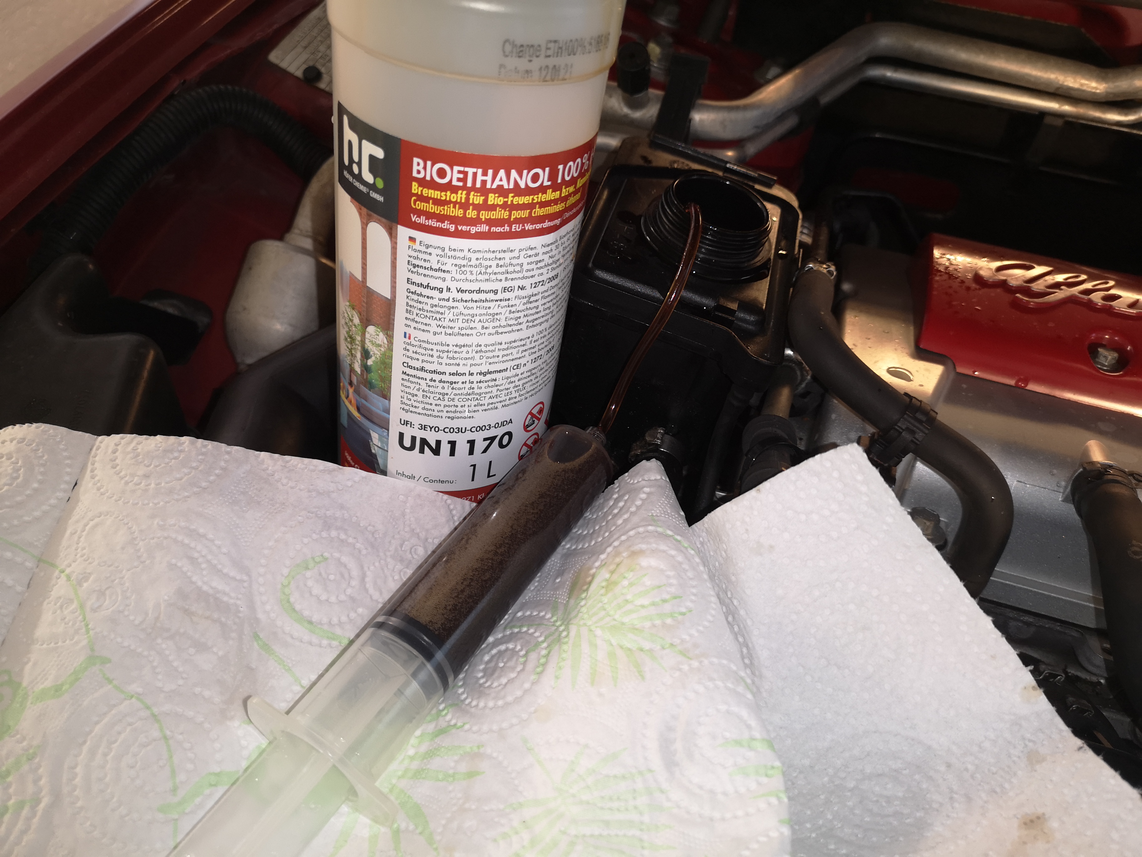

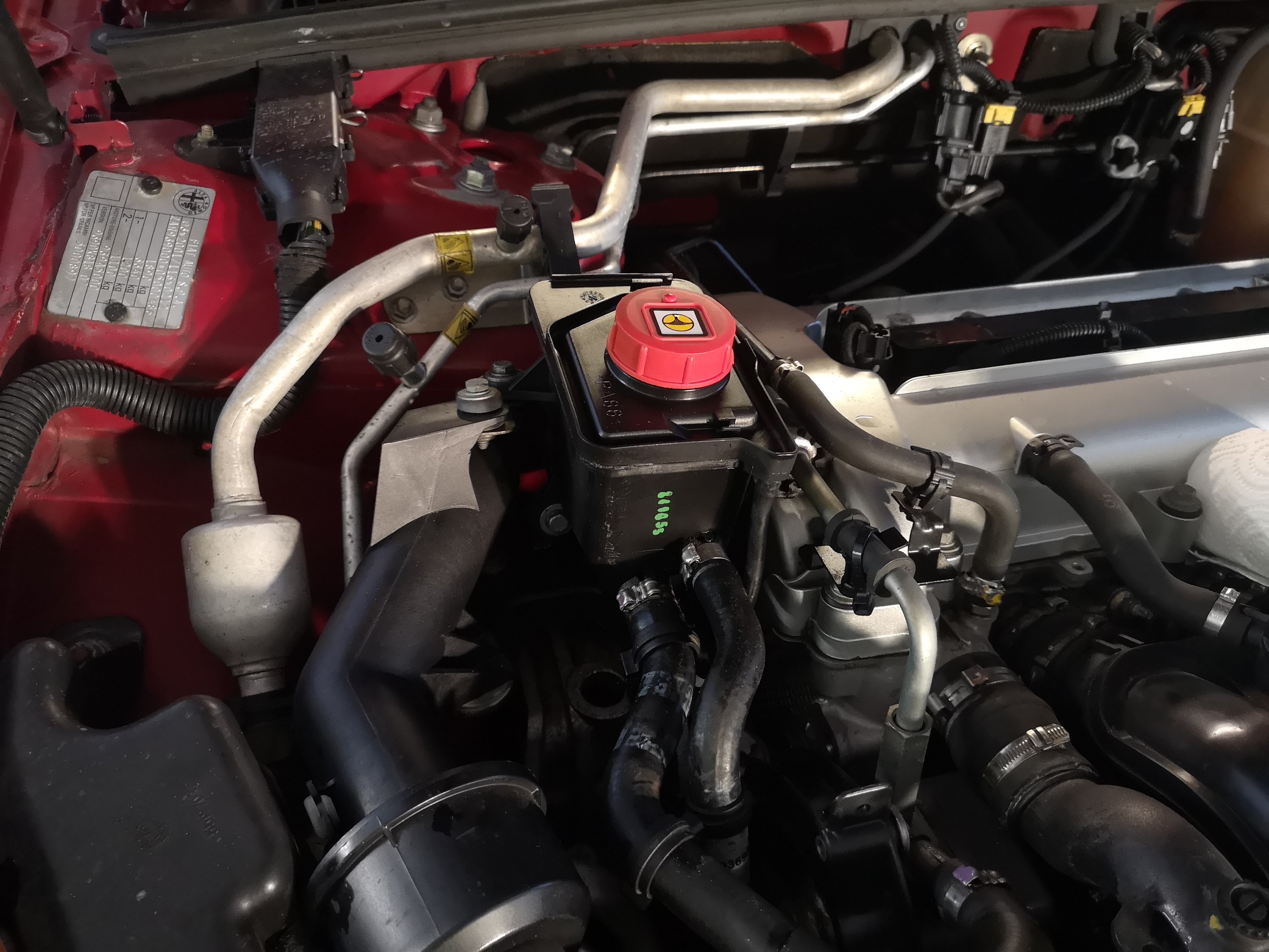

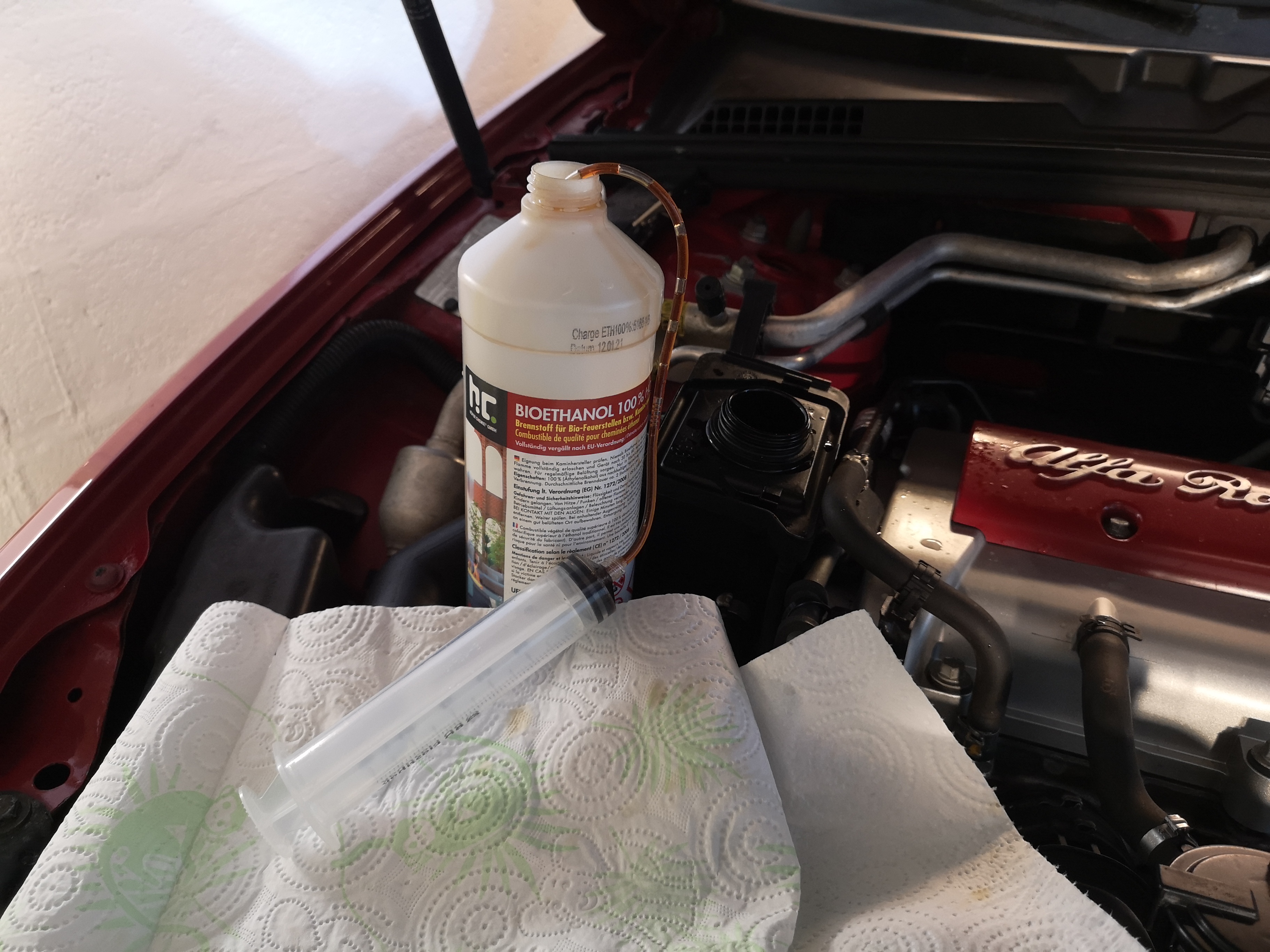

Concernant le bocal de DA, changé hier par un tout beau tout neuf.
(Ne faites pas attention à l'environnement, je suis en plein dans le placo de la nouvelle buanderie. C'est d'ailleurs ce qui me sert d'établi :1dent )
L'ancienne huile était bien rouge, ou alors elle a très mal tournée... :taistoi:
J'ai donc procédé à une double vidange. Une première du circuit avec l'huile rouge + remplissage avec la verte (Motul) puis revidange complète puis mise en place de l'huile définitive une fois toute l'huile bien claire.
Ceci dit, le problème est toujours présent. :nono:
Comme je le craignais, la pompe de DA est sûrement fatiguée...
