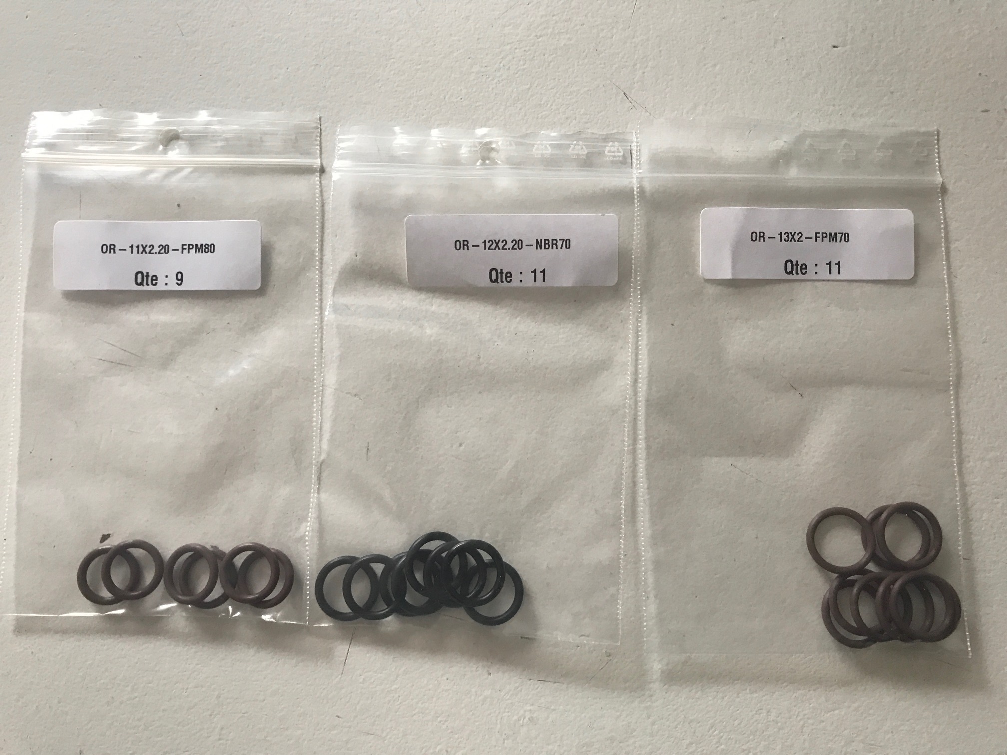

Posté : mar. 12 mai 2020 15:56
Suite
donc Voilà pourquoi ça ne voulais pas s'ouvrir
Les joints de solénoïde étaient HS .
voici les dimensions et pris chez https://www.123roulement.com/rubrique-joint-torique.php
Matière NBR où FPM
939 soleonid-455x525.jpg (20.54 Kio) Vu 6633 fois
Ah oui une précision avant de remettre le solénoïde en place enlever l'huile qu'il y a au fond du puit sinon vous allez déformer les "oreilles" de fixation et fausser le tout
voir photo (d'où la panne et le blocage de la capote )par l'ancien proprio
