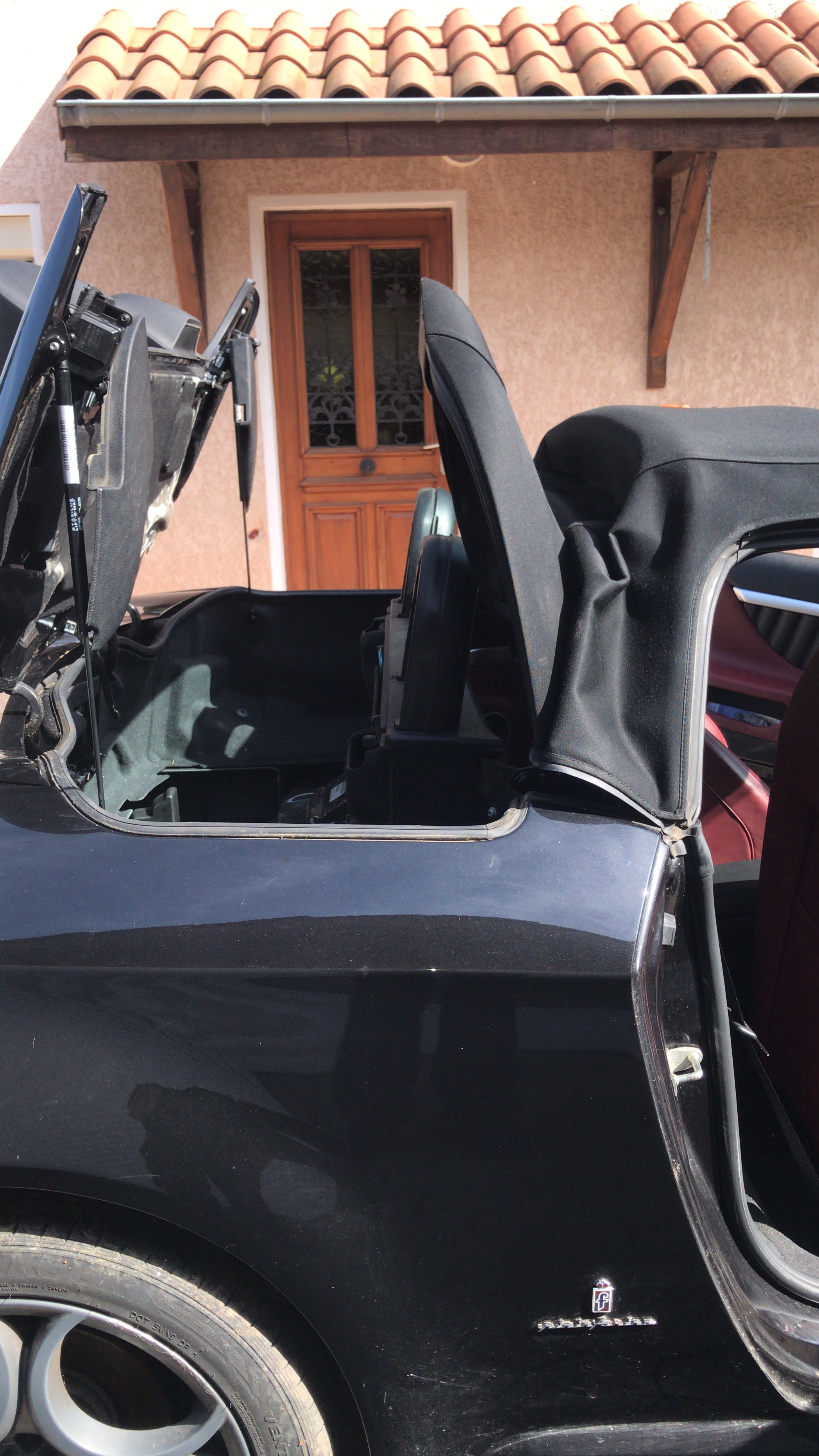

Le problème est que lorsque la tirette est passée en mode électrique comme sur la photo, le circuit se met en pression comme tu dis et il m'est impossible de manœuvrer la capote manuellement
Essaie de faire la manœuvre complète électriquement ouverture /fermeture .il y a pas de raison que le système se réinitialise .

A peine le bouton appuyé que le message "erreur mécanisme s’affiche"
Ça me rend dingue... soit je suis complémentent nul (fort probable) soit cette capote est vraiment capricieuse (fort probable également)

J'ai reçu le diagnostic de la part d'un garage Alfa concernant le problème de capote.
C'est la centrale (je crois que par le terme centrale il veut plutôt dire le moteur de capote) + 2 capteurs à l'arrière.
Je leur demande s'ils peuvent réparer ou remplacer
Réponse : impossible, Alfa ne fait plus les pièces on ne peut rien faire.
C'est une honte !!!!
En gros je me la mets derrière l'oreille ?!!
des buses chez alfa :mrgreen:
après vos mieux ce dépanné soi même entre nous .
la ta capote en fermé ou ouverte ? SUR LBC IL Y A DE LA PIECE https://www.leboncoin.fr/vi/1863595333.htm/
