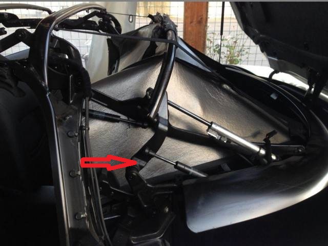

Le problème est que lorsque la tirette est passée en mode électrique comme sur la photo, le circuit se met en pression comme tu dis et il m'est impossible de manœuvrer la capote manuellement
Essaie de faire la manœuvre complète électriquement ouverture /fermeture .il y a pas de raison que le système se réinitialise .

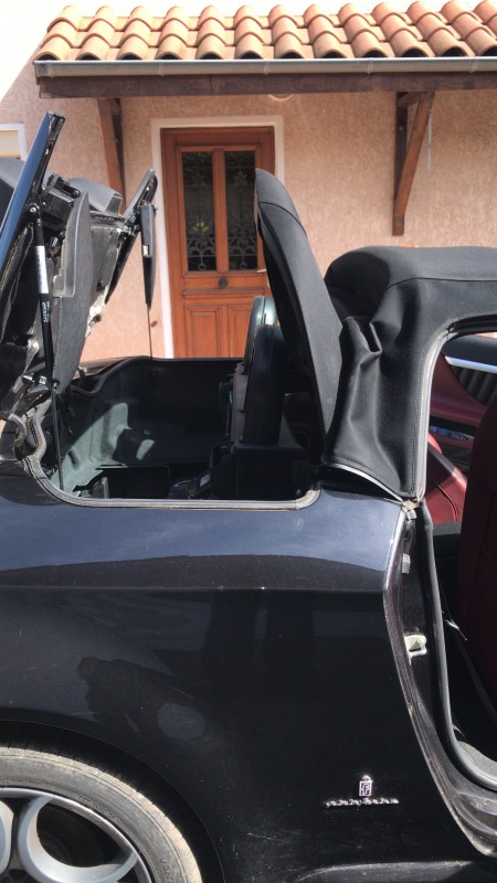

Effectivement après avoir changé les deux verins à gaz 200N, la capote ne touche plus les arceaux. Les anciens étaient bien des 200N mais complètement morts, plus de pression.
Par contre je n'ai pas trouvé comment changer les deux autres qui sont beaucoup plus inaccessibles? Faut-il retirer une partie de la capote?? 8/
Vérins commandés chez Hinscha et reçus en 3 jours. Par contre j'ai commandé la référence 2476.
Et impossible de trouver où commander les 2 butées, une est en train de se désintégrer...

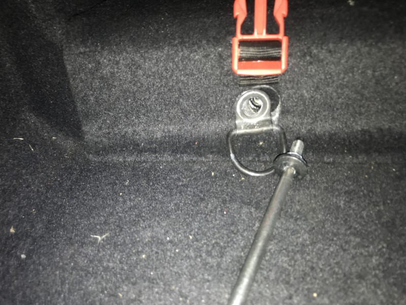

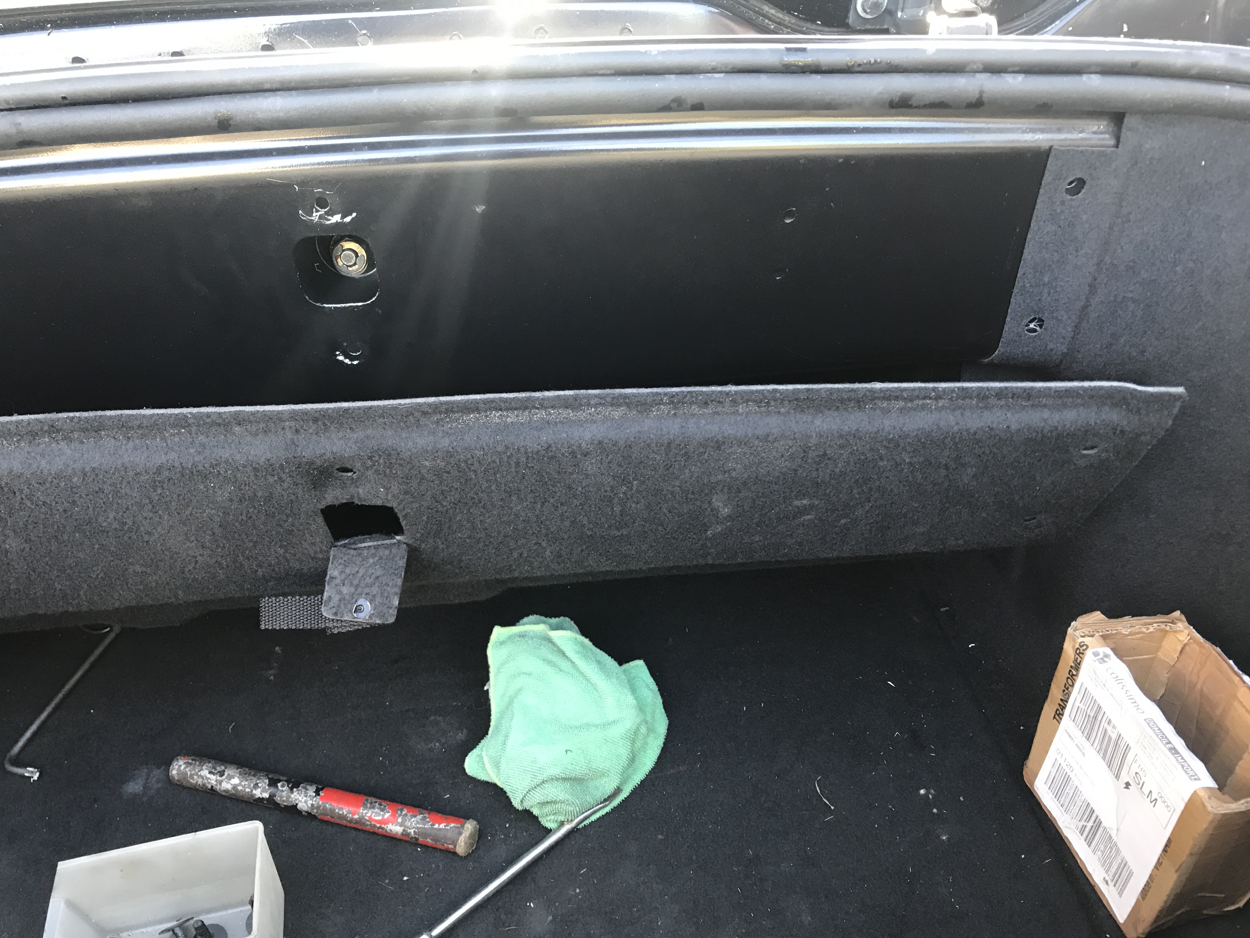

Capote bloqué en fermeture faut déjà accéder au coffre car le cable(câble dans la boite derrière siège passager )n'est pas fonctionnel .
Démontage de la moquette du coffre
Maintenant vous avez accès à la tirette ouverture manuel que vous repousser pour faire chuter la pression hydraulique
moteur capote.jpeg (137.44 Kio) Vu 6006 fois
puis on se met dans le coffre et avec le bras on dévisse écrou de 8 cela libère le couvre capote ( ah oui ça se fait à l'aveugle en tâtonnant :( )

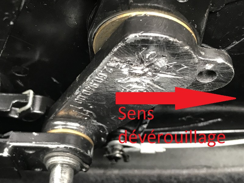

Pour lever la lunette arrière si elle est bloquer , allez par l'intérieur et repérer où sont les compas (un de chaque coté ) et tirer dessus pour les débloquer
On peut agir sur le balancier pour déverrouiller les câbles oui car dans le cas de ce spider le système de commande qui ce trouve dans le coffre est HS (je vous expliquerais plus tard le pourquoi)
balancier pour déverouillage a partir du coffre.jpeg (156.06 Kio) Vu 6009 fois
une fois déverrouiller on arrive à ça
Ce que je vous ai dit plus haut
ce système est conçu avec un axe juste emboîté dans cette pièce en Zamak et si l'on force ben celle-ci tourne sur elle même ce qui c'est passé ici d'où impossibilité de déverrouiller le couvre capote , étant pas outillé j'ai juste martelé afin de bloquer l'axe .Le mieux est de percer/tarauder et mettre un boulon .
balancier pour déverouiller.jpeg (149.17 Kio) Vu 6005 fois

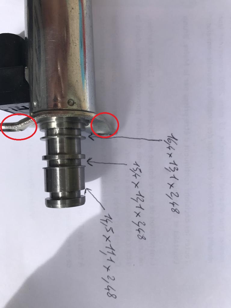

donc Voilà pourquoi ça ne voulais pas s'ouvrir

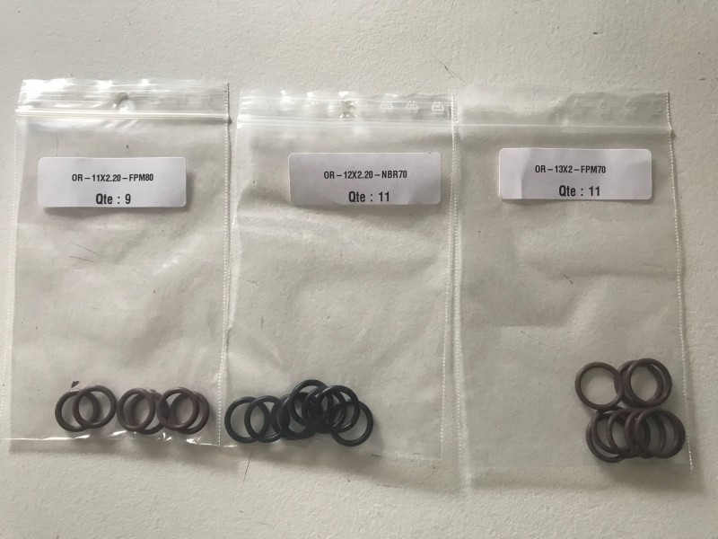

Les joints de solénoïde étaient HS .
voici les dimensions et pris chez https://www.123roulement.com/rubrique-joint-torique.php
Matière NBR où FPM
939 soleonid-455x525.jpg (20.54 Kio) Vu 6008 fois
Ah oui une précision avant de remettre le solénoïde en place enlever l'huile qu'il y a au fond du puit sinon vous allez déformer les "oreilles" de fixation et fausser le tout
voir photo (d'où la panne et le blocage de la capote )par l'ancien proprio

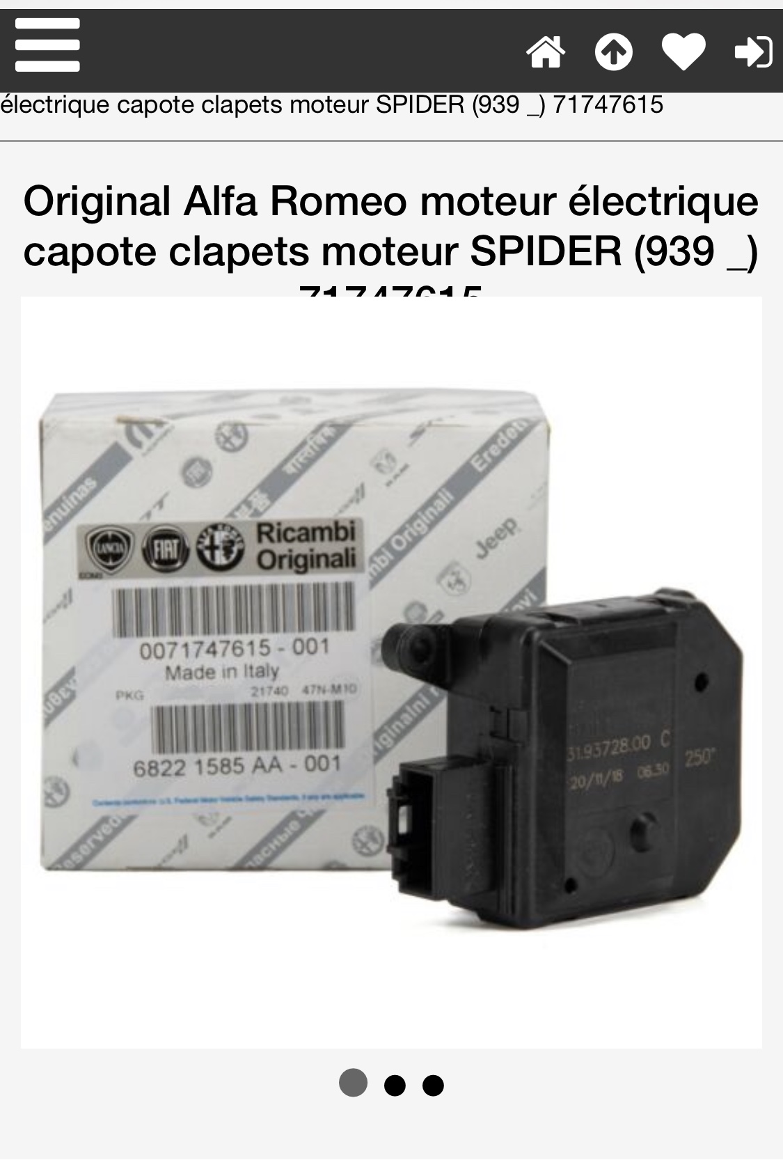

Bonjour à tous, savez-vous ou je peux trouver ce petit moteur électrique situé sous les clapets de la capote ?
merci de votre aide
Maurooo23
Messages : 3
Enregistré le : lun. 25 mai 2020 15:46
Voiture(s) : Alfa romeo Spider 939
Message par Maurooo23 »
Il Padrino a écrit : lun. 25 mai 2020 16:55 Sur Alfisti http://ricambi.alfisti.net/product_info ... s_id=10182
Top ! merci beaucoup @Il Padrino

J'ai reçu le diagnostic de la part d'un garage Alfa concernant le problème de capote.
C'est la centrale (je crois que par le terme centrale il veut plutôt dire le moteur de capote) + 2 capteurs à l'arrière.
Je leur demande s'ils peuvent réparer ou remplacer
Réponse : impossible, Alfa ne fait plus les pièces on ne peut rien faire.
C'est une honte !!!!
En gros je me la mets derrière l'oreille ?!!
