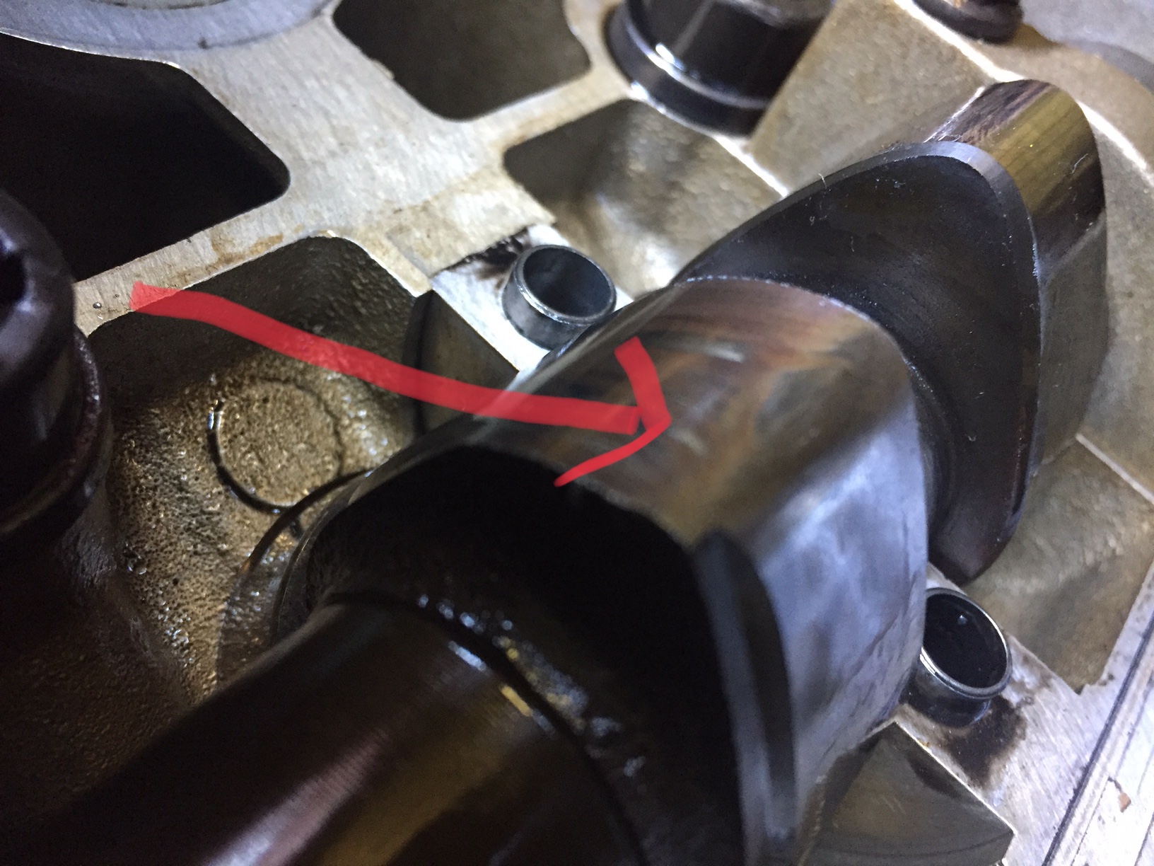

Bon,
Je suis toujours dans la distribution de ma 156 moteur 2.0 L JTS ....
j’ai remarqué que les cames d’admission cylindres N°2 et cames d’echappement cylindres N°3 sont bien usées.
Il manque environ 4 mm de lever :cry
Pourtant le moteur a toujours été régulièrement vidangé avec de la Motul 10W60 en 100% synthèse ...
Du coup, je m’interroge :pascontent2:
- Je change les 2 AAC et les poussoirs hydrauliques ??
- Je fais Recharger-Rectifier mes AAC ?
- Je laisse tel quel ??
La limaille a t elle pu endommager les coussinets de bielles et de vilebrequin ??
Mince :boing
Re: ShowRom de Vrp34
Après avoir consulté un spécialiste...
Mes AAC sont hors tolérances... impossible de recharger et retailler...
Donc AAC et poussoirs neufs :wacko

Julien35bzh
Messages : 99
Message par Julien35bzh »
Quel kilométrage affiche ce moteur?
Déjà observé ce type de constat sur d'autres moteurs similaires?
105 000 km ... c’est pas beaucoup :boing
J’ai déjà eu ce problème sur d’autres marques.... même Allemandes :ange:
Je pense plutôt à un problème de cémentation ou de traitement de surface des cames ..
