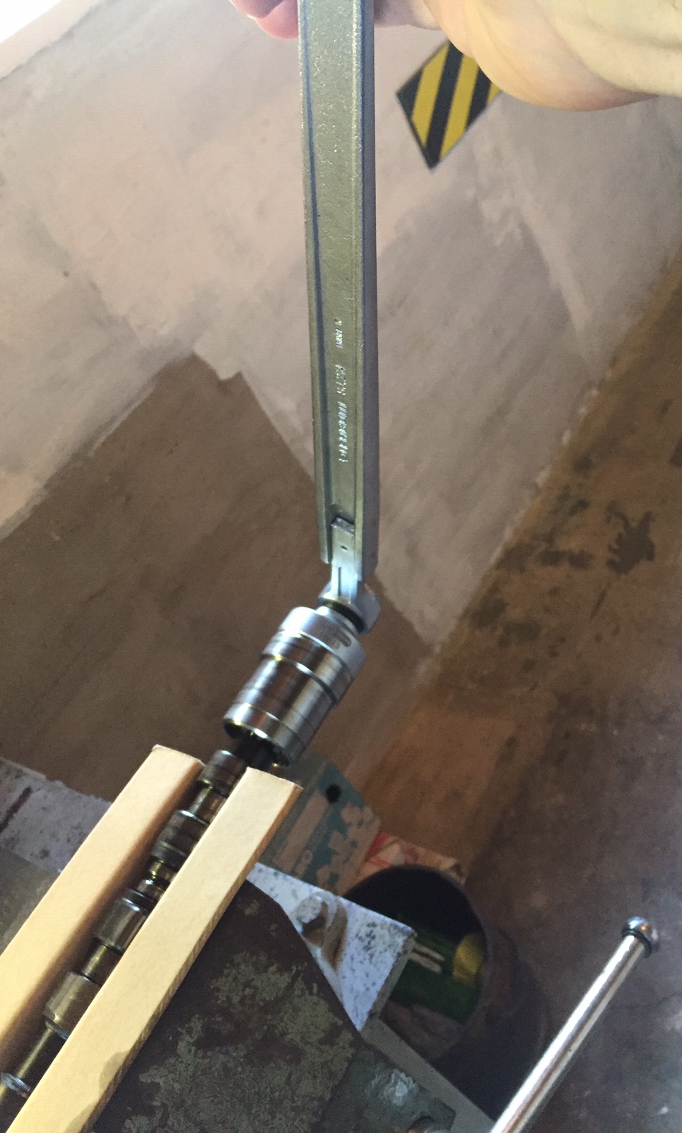

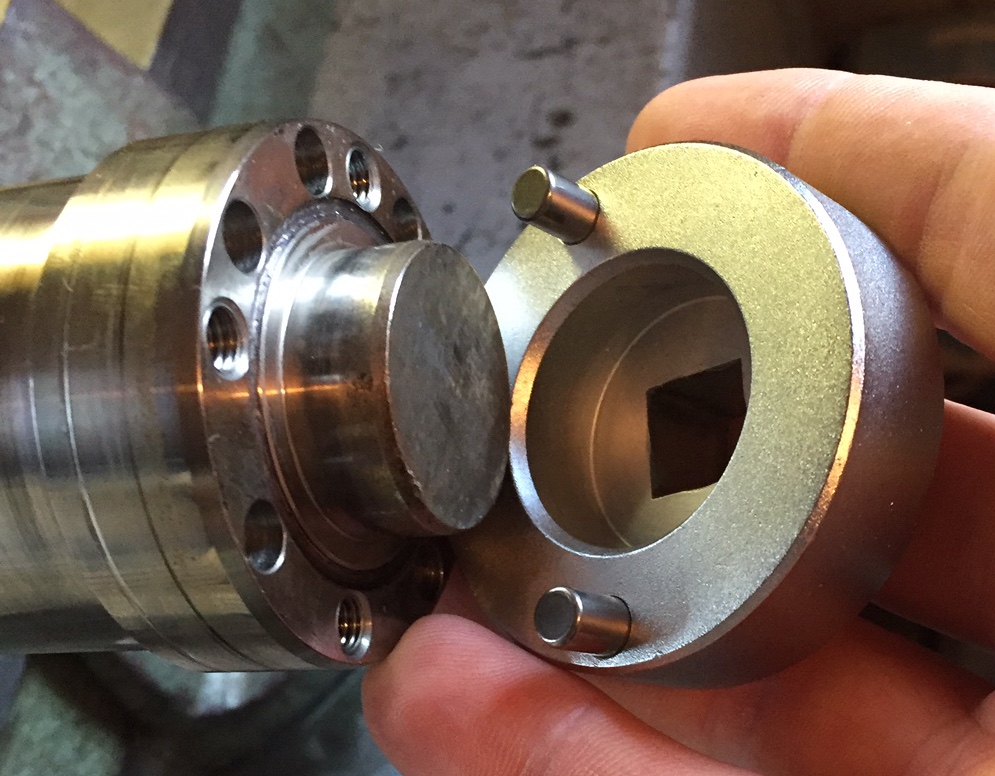

Ce soir, démontage du déphaseur et remontage sur l’AAC neuf ...
Il faut un embout spécifique :
Et une bonne rallonge :
Serrage au couple 11 daN.m ...
:hello:
