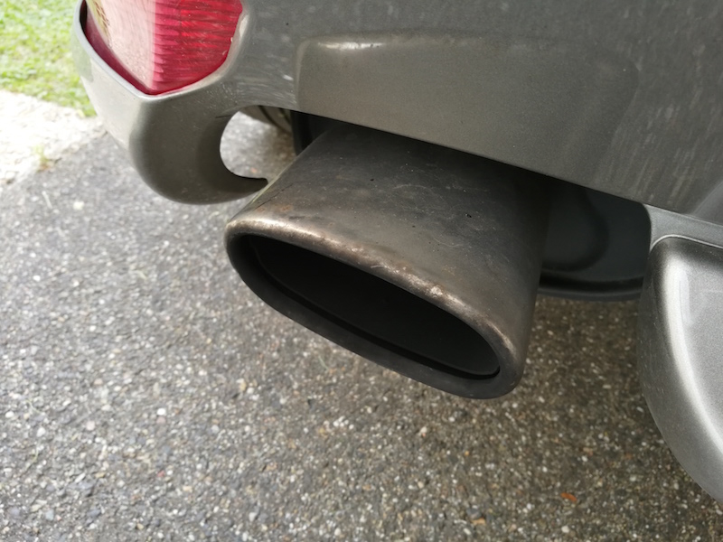

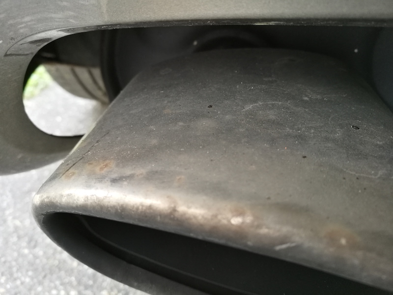

2. avant
et oui, ça fait peur :1dent

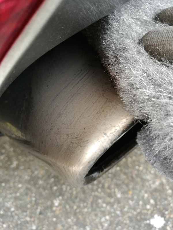

3. nettoyage
utilisez bien des gants, voire un masque car c'est très volatile
pas la peine de frotter fort, il faut y aller doucement, et prendre son temps

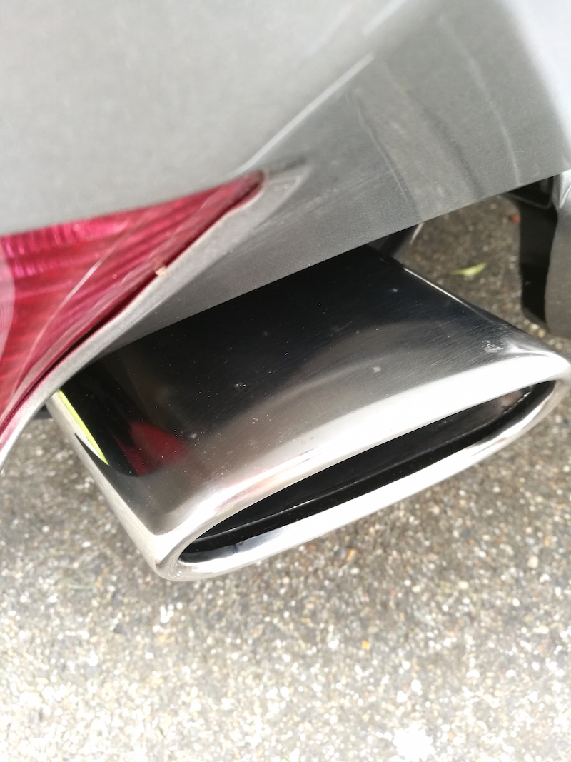

4. résultat
