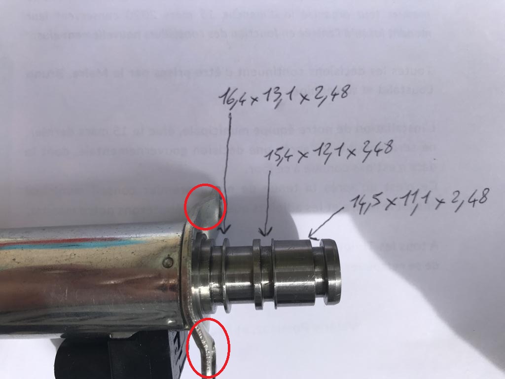

Vous voyez la pompe
Pompe hydr.jpeg (83.4 Kio) Vu 8535 fois
Emplacement des solénoide
Déverrouillage manuel.jpg (103.1 Kio) Vu 8535 fois

Mais il y avait toujours une alfisterie , lunette arr. qui ne se baissait pas .
Après diag et purge des vérins
La cause venait du solenoide
Solenoide alfa 939.png (249.19 Kio) Vu 8535 fois
Démontage de celui-ci et surprise joint torique HS d'où le manque de pression
Joint torique.JPG (89.75 Kio) Vu 8535 fois
Voilà plus qu'a remonter le tout .

C'est bien de pouvoir travailler en équipe sur un problème inconnu au départ. Cet exercice nous a permis de découvrir en profondeur le mécanisme de la capote du Spider 939 et ses sources de problèmes.
Quand tout fonctionne on regarde faire le mécanisme sans trop de poser de questions. Quand il commence à avoir quelques petits soucis comme la lunette arrière qui raccroche les arceaux, problème récurent sur ce modèle (Alfa aurait du faire les arceaux moins hauts de 3 centimètres et il n'y aurait jamais eu de problème) on trouve une solution comme celle de soulever la lunette arrière pour faciliter le passage, autant en ouverture qu'en fermeture.
C'est quand plus rien ne fonctionne et qu'on se retrouve avec des problèmes multiples qu'il faut commencer à rentrer au coeur du système hydraulique, mécanique et électrique/tronique.
Et là, on a été gâtés! Mécano67 avait bien diagnostiqué dès le départ avec un problème sur l'hydraulique.
Oui, peut-être, mais où? A quel niveau?
En suivant cette voie, Padrino a vérifié tout le système jusqu'à arriver à ce solénoïde dont les joints toriques étaient déchirés.
Le changement de ces joints a solutionné le problème de la pression dans le circuit. Sans pression ou avec trop peu de pression le circuit hydraulique ne fonctionne pas au maximum de ses capacités et entraîne une lenteur en ouverture et fermeture et surtout le cycle ne se finit pas car la pression chute au moment où elle devrait être maximum.
C'est un circuit fermé donc le fluide circule dans le circuit et normalement le niveau fluctue mais ne devrait pas baisser.
S'il y a baisse, c'est qu'il y a fuite.
Le niveau sur le Spider était plutôt bas mais pas de fuite visible. Comme il y avait eu intervention sur le mécanisme antérieurement, ceux qui l'ont touché ont peut-être fait baisser le niveau.
La qualité du fluide a aussi son importance. La voiture est de 2009 donc le fluide a 9 ans!
Une purge s'imposait pour avoir une qualité du fluide au top.
Le graissage de toutes les rotules, pièces en friction et axes mobiles est aussi très importante, surtout si vous n'utilisez pas la capote très souvent. Réduire les frictions aidera la pompe à mieux fonctionner.
C'est anecdotique mais toutes ces actions combinées ont considérablement augmenté la vitesse de capotage/décapotage! Presque 2 fois plus rapide. On va maintenant lancer des concours de vitesse de décapotage! ;)
Voilà, nous avons augmenté notre niveau de connaissance de ce modèle et même si nos recherches de cas similaires sur le net nous a apporté quelques réponses, aucun tuto ou aucune info complète ne nous a permis de trouver la solution.
J'espère que ce sujet pourra aider les possesseurs de Brera Spider dans leur recherche de pannes de capote.
