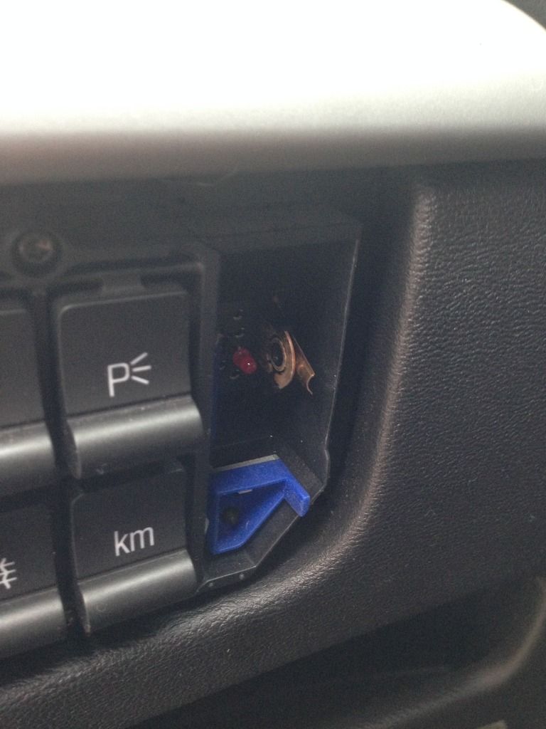

J'ai que cela comme photo donc je ne vois pas cette chose circulaire peut être qu'elle a disparu. À toi de me dire.

Voici ma contribution

Merci les poteaux ;-)
SoG tu bouges plus: la pièce en cuivre semble être restée contre le logement on la voit sur la droite de la led rouge !
Tu la sors délicatement et tu me fais une photo en gros plan contre un décimètre, stp.

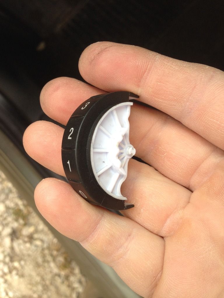

Lolo85,
Il faut sort doucement la molette avec les chiffres et sur le côté droit cette pièce cuivrée est enfichee sur l'axe de rotation.
Merci si tu peux faire une photo du bout de cuivres à côté d'un décimètre.

David je pense que la partie que tu souhaites a disparu sur la mienne car la pièce métallique est fixée je ne peux pas la sortir du logement ... elle est clipsée dans le tableau de bord. Il doit y avoir deux pièces métalliques ( une dans le tableau de bord celle que j'ai et une autre collée sur la roulette )

Cette petite pièce métallique touche l'autre pièce métallique qui donne l'info je pense pour monter ou descendre les phares ...
Et effectivement vu comme ça je n'ai pas cette petite pièce non plu Jai que la partie ronde de l'autre côté.
