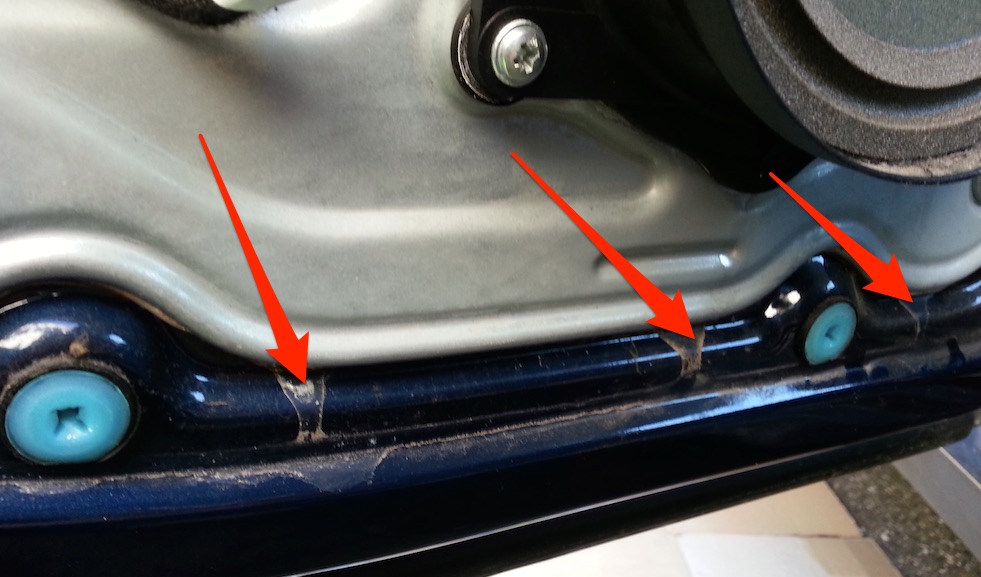

LES COULURES
surprise à l'arrière, on en devine aussi, alors que je n'ai jamais rien vu dans la voiture. Ça n'aurait pas tardé je pense..

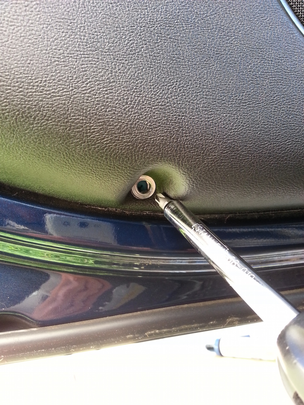

DEVISSER
en bas, il faut un cruciforme, le reste, un clé torx de 30
celui-la, il faut faire sauter le cache, pour accéder à la torx

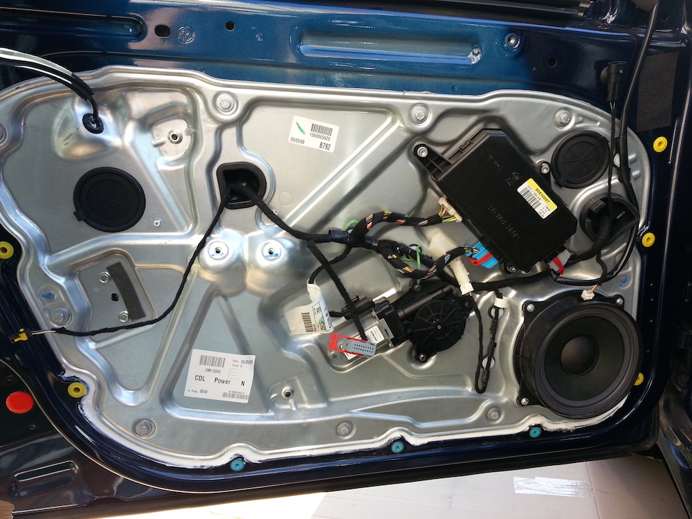

On obtient au final ceci :

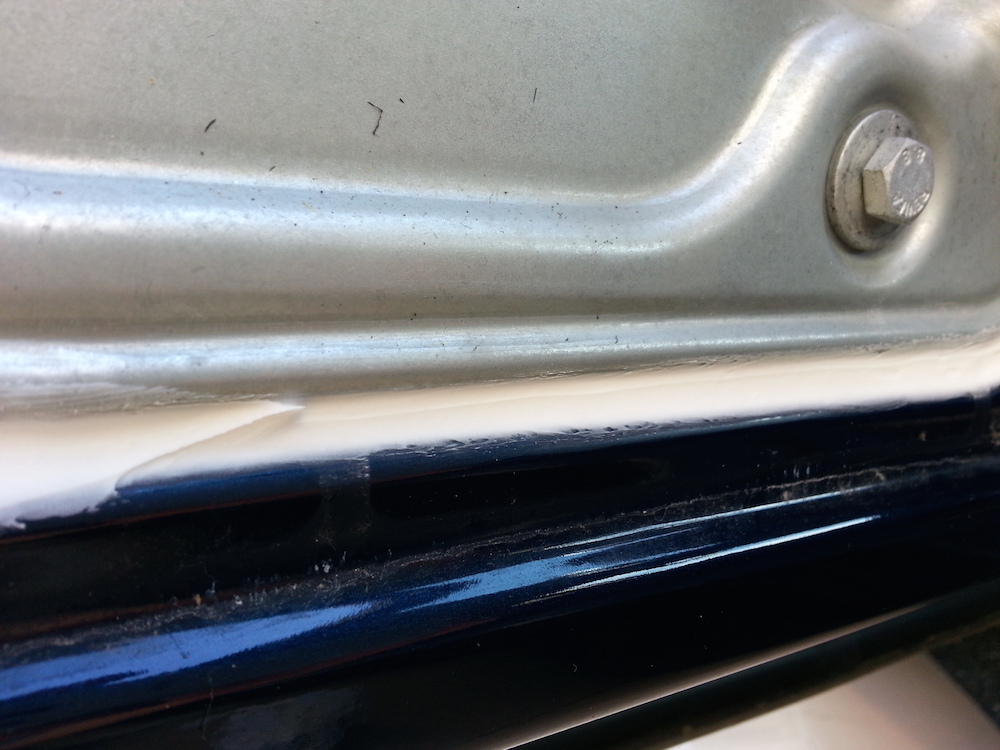

LE JOINT
j'ai gratté ce que j'ai pu, bien nettoyé et appliqué un joint mastic type salle de bain
on laisse sécher 1h et on remonte le tout.

Pour les trous, remonte au niveau des coulures...
