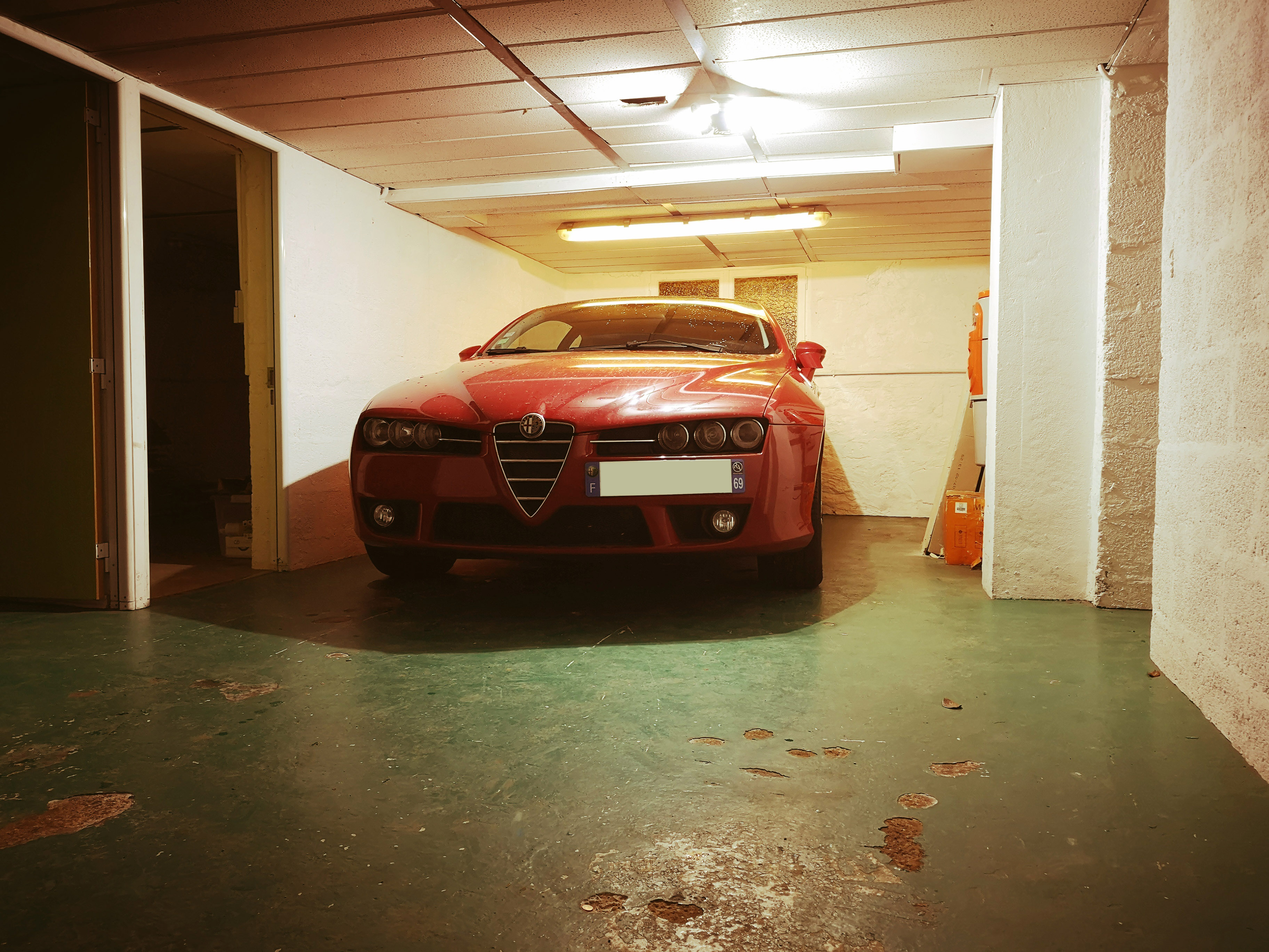

Quelques news de Miss Brera.
Elle est bien arrivée dans sa nouvelle demeure et s'acclimate bien à son nouveau garage, bien plus spacieux. :ghee:

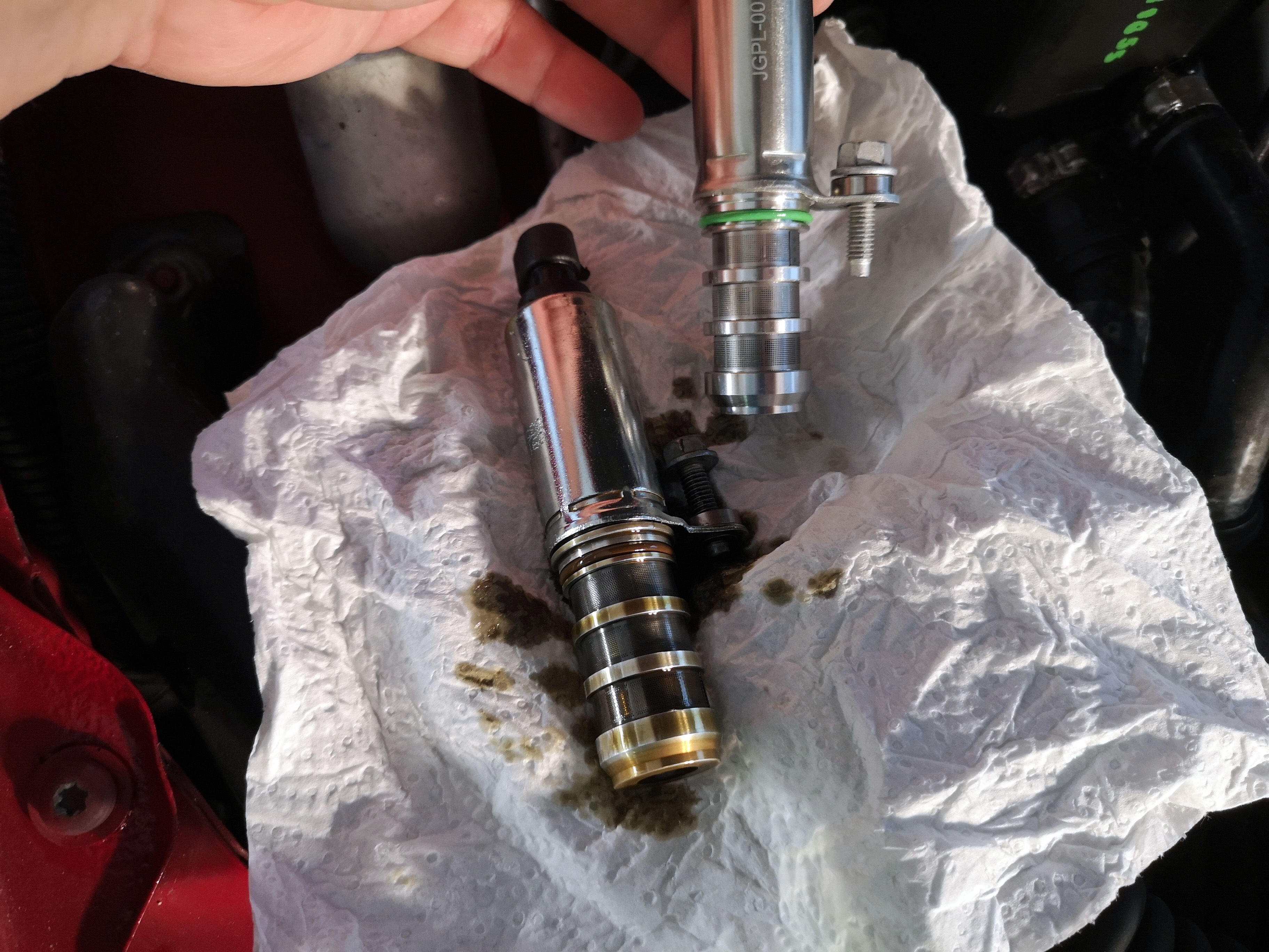

Autrement, j'ai enfin reçu le bon joint pour le capteur de pollution. Celui qui m'avait été adressé était trop petit. :aille2:
Remplacement de la sonde hier :
