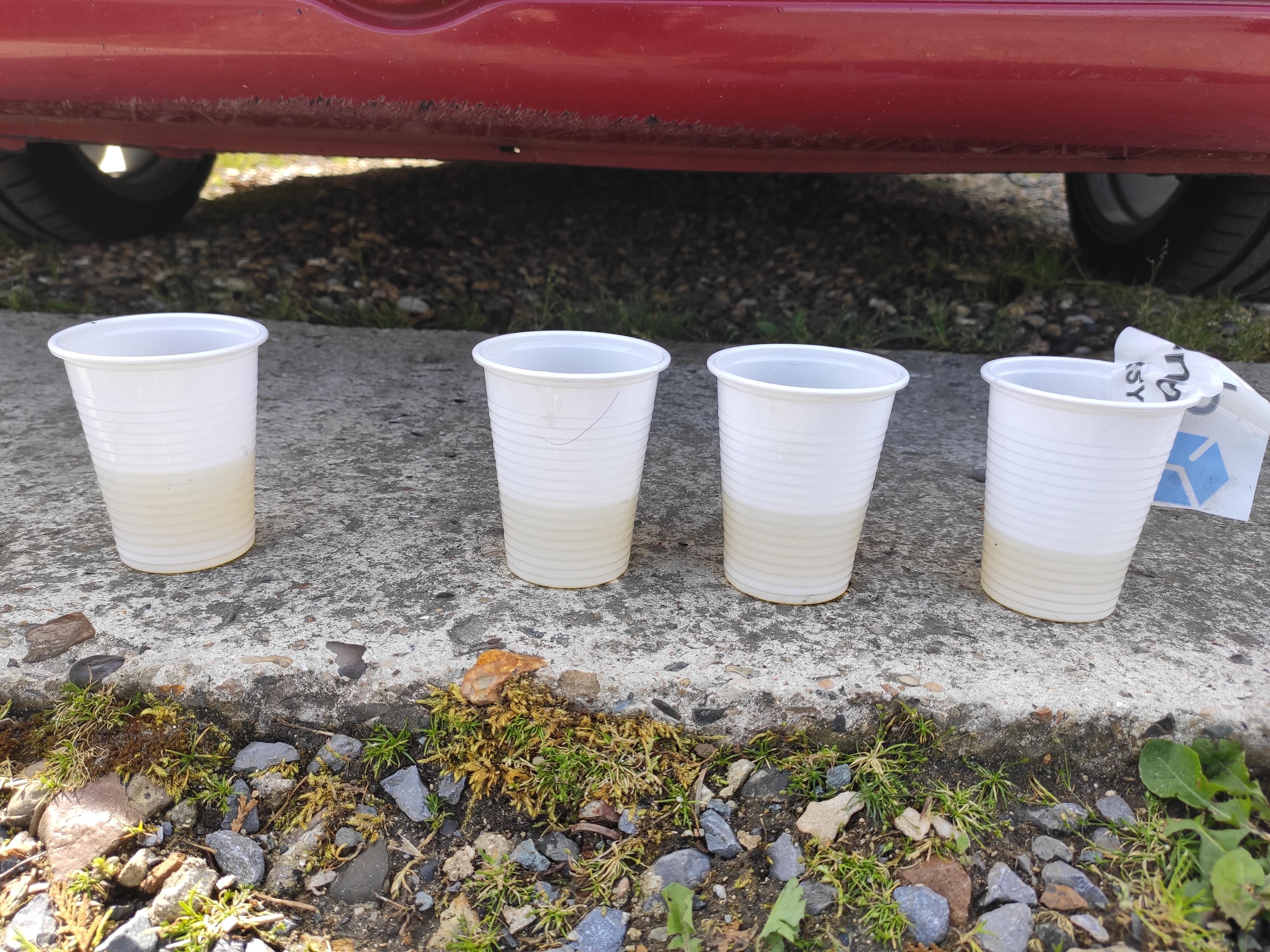

Test retour injecteur pour moi RAS ( a Savoir que deux injecteurs avait déja été changé par l'ancien proprio )

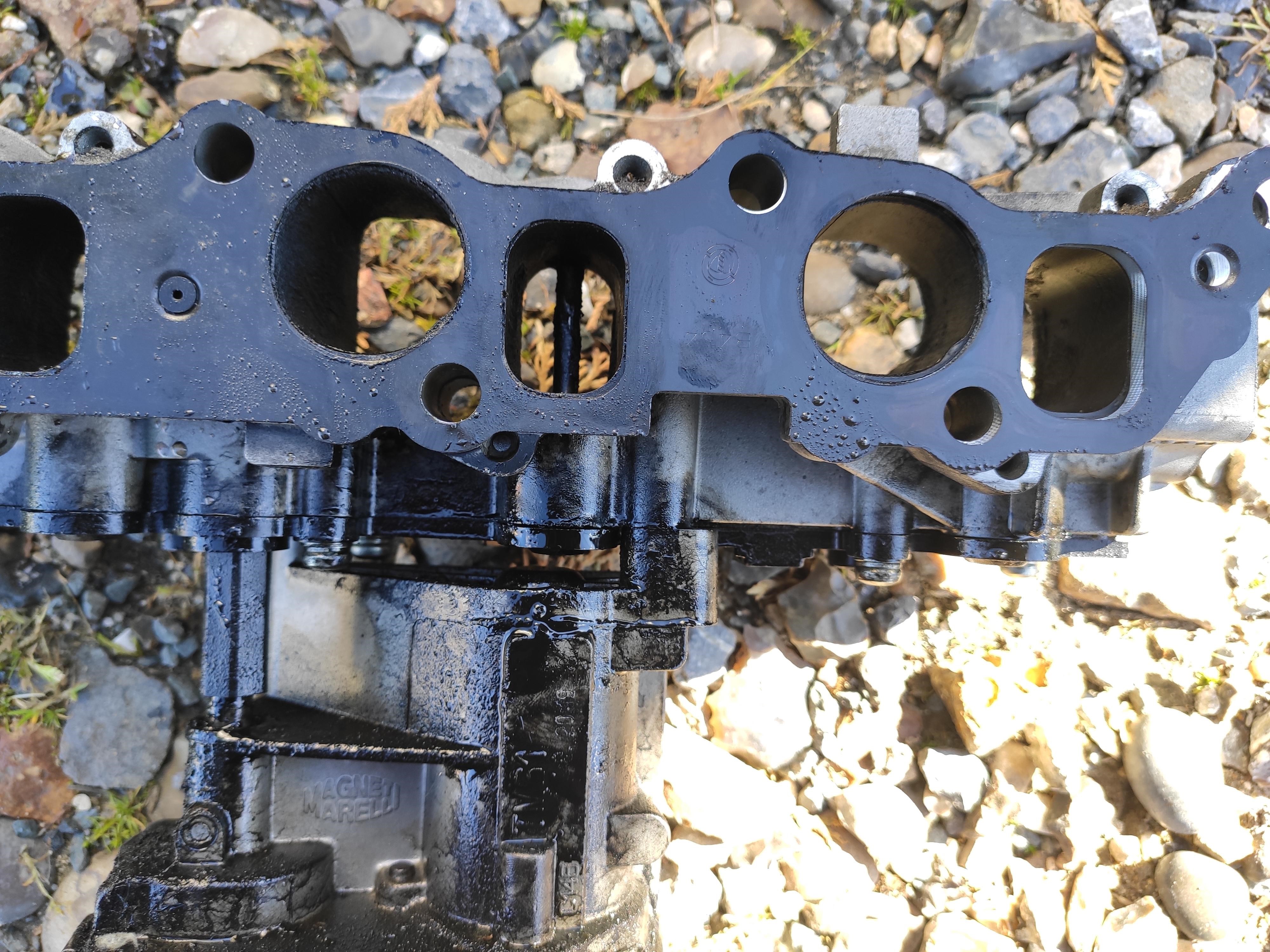

J ai ensuite démonté le collecteur d'admission en plastique pour contrôlé les swirl . Ils avaient déja été retiré .

J espérais ne pas en en arrivé à cette histoire de compression lol... Surtout que si l ancien proprio a retiré les swirl.... La question ce pose si il en a pas avalé un.

apres sur le gt je ne c'est pas si les swirls peuvent passé fredvr va nous le dire avec mon 1.9 j'av ces symptômes quand j'ai avalé un swirl
