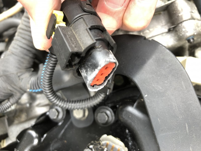

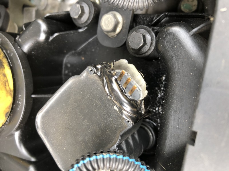

Ayant eu quelques ratés sur mes derniers trajets et rien au diag MES j'ai voulu contrôler les bougies hier.
Surprise :| Bobine fondue ! (enfin le connecteur en tout cas...)
En comparaison avec une bobine en bon état...
J'ai quand même changé les bougies puisque j'avais prévu de le faire (+ de 30.000km dont bientôt 20.000km à l'E85).
Commandé une bobine neuve et je vais aussi passer 2 ou 3 connecteurs d'avance au cas où je sois obligé de le changer.
Ref BOBINE marque BOSCH 0 221 504 026
REf CONNECTEUR AMP marque TE 284425-1

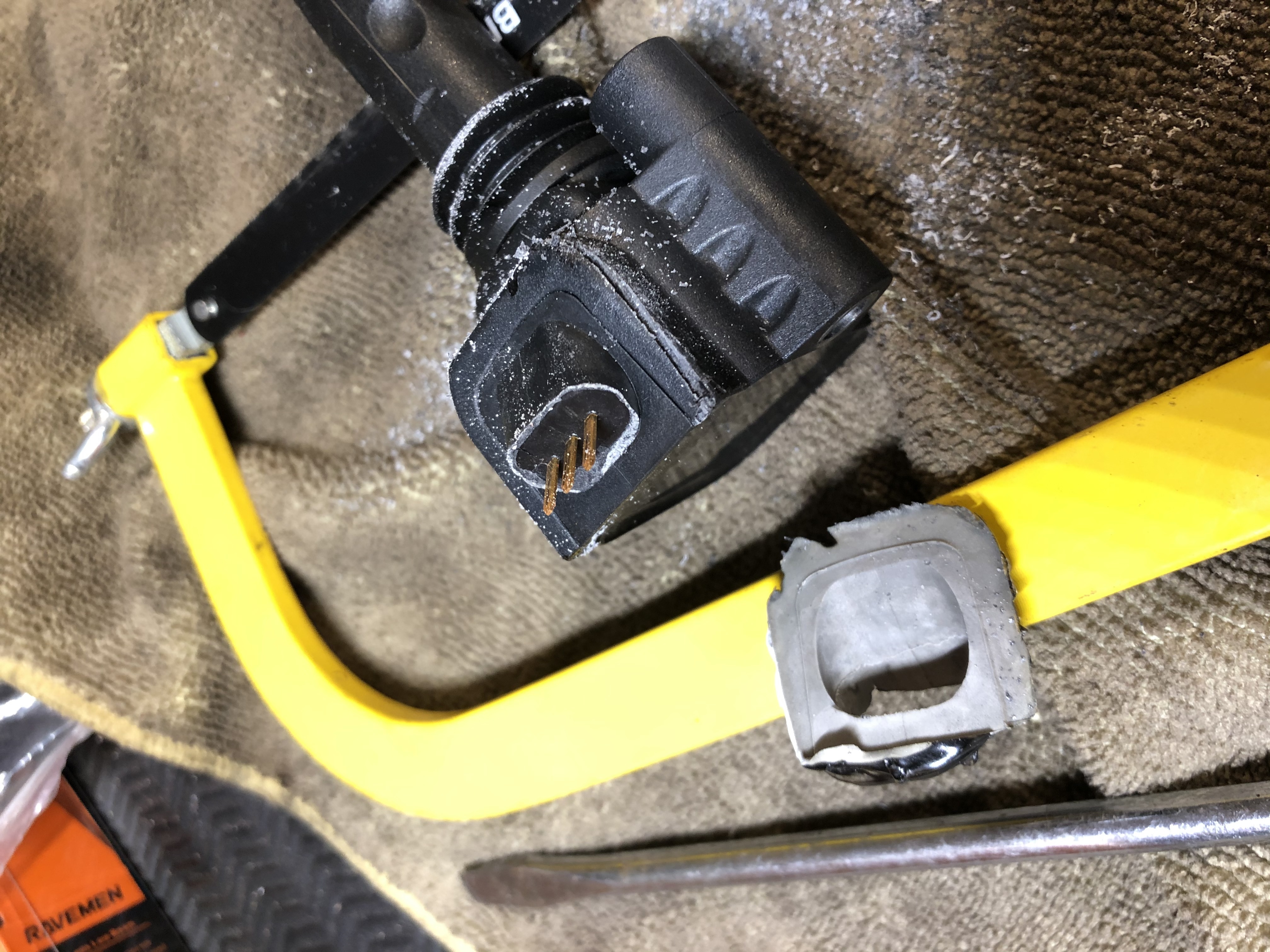

J'ai procédé à l'autopsie.
Le plastique de la partie connectique n'est pas le même que celui du corps de la bobine.
Cette dernière a du surchauffer (soit cause défaut interne, soit à cause de la résistance au secondaire plus importante à
cause de l’huile qui peut s'accumuler dans le puits no 4 cause joint demi culasse porte arbre à cames qui suinte) et faire
fondre la partie plus fragile.
Nettoyage des puits de bougie
Bougies neuves + graisse ht
Bobines neuve + graisse diélectrique
Nettoyage des connectiques du faisceau
ET ROULE !!!
