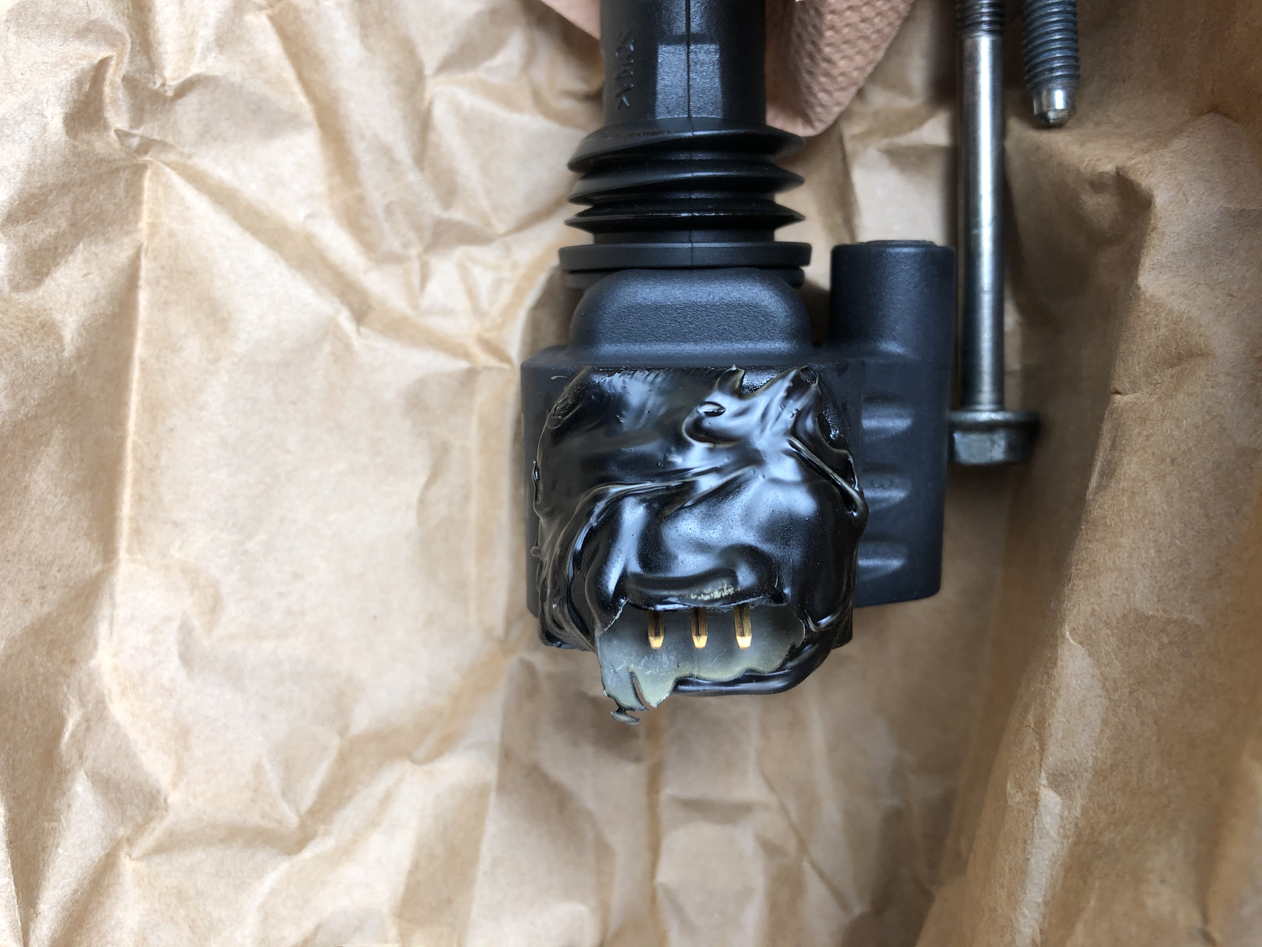

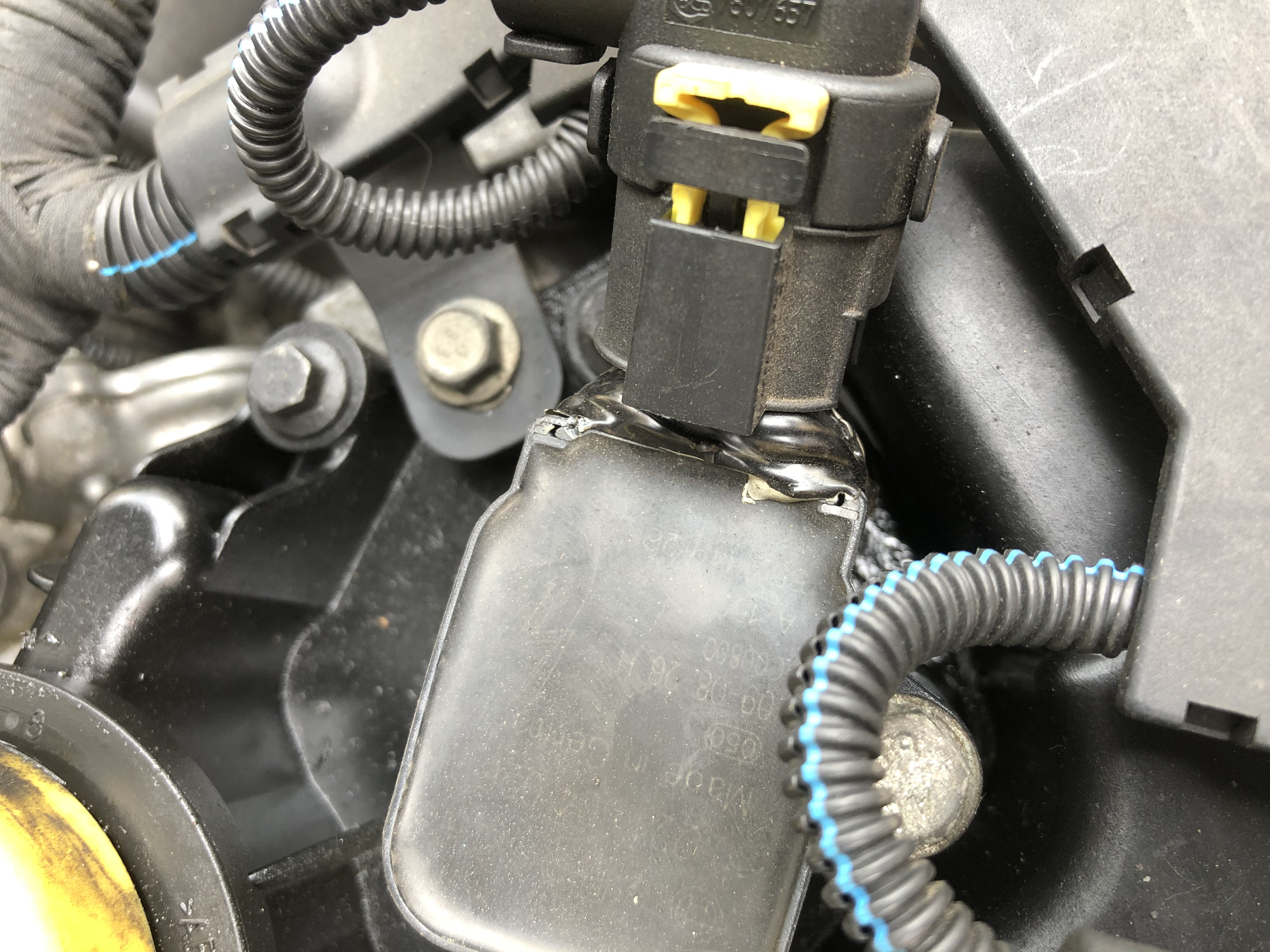

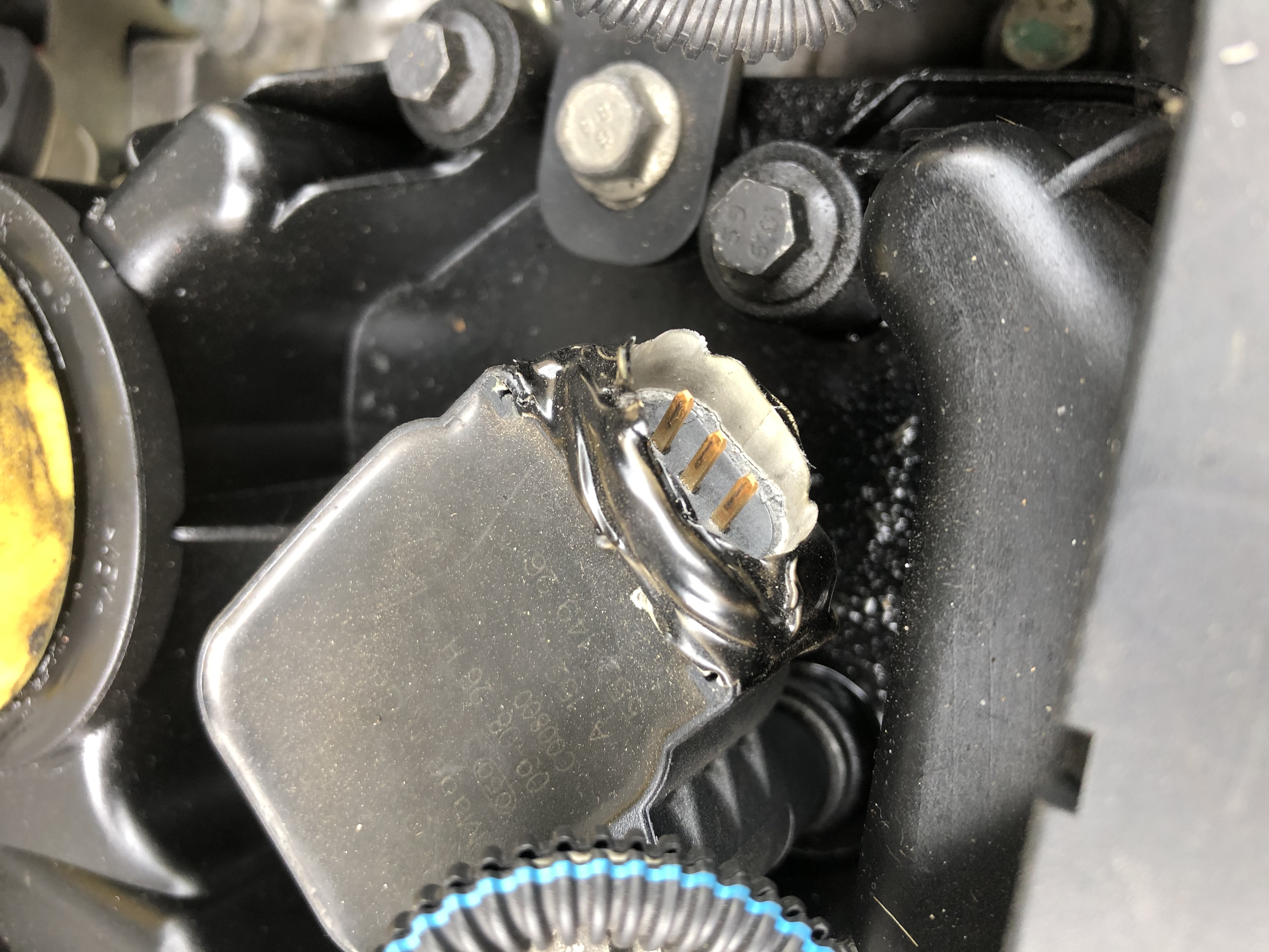

Ayant eu quelques ratés sur mes derniers trajets et rien au diag MES j'ai voulu contrôler les bougies hier.
Surprise

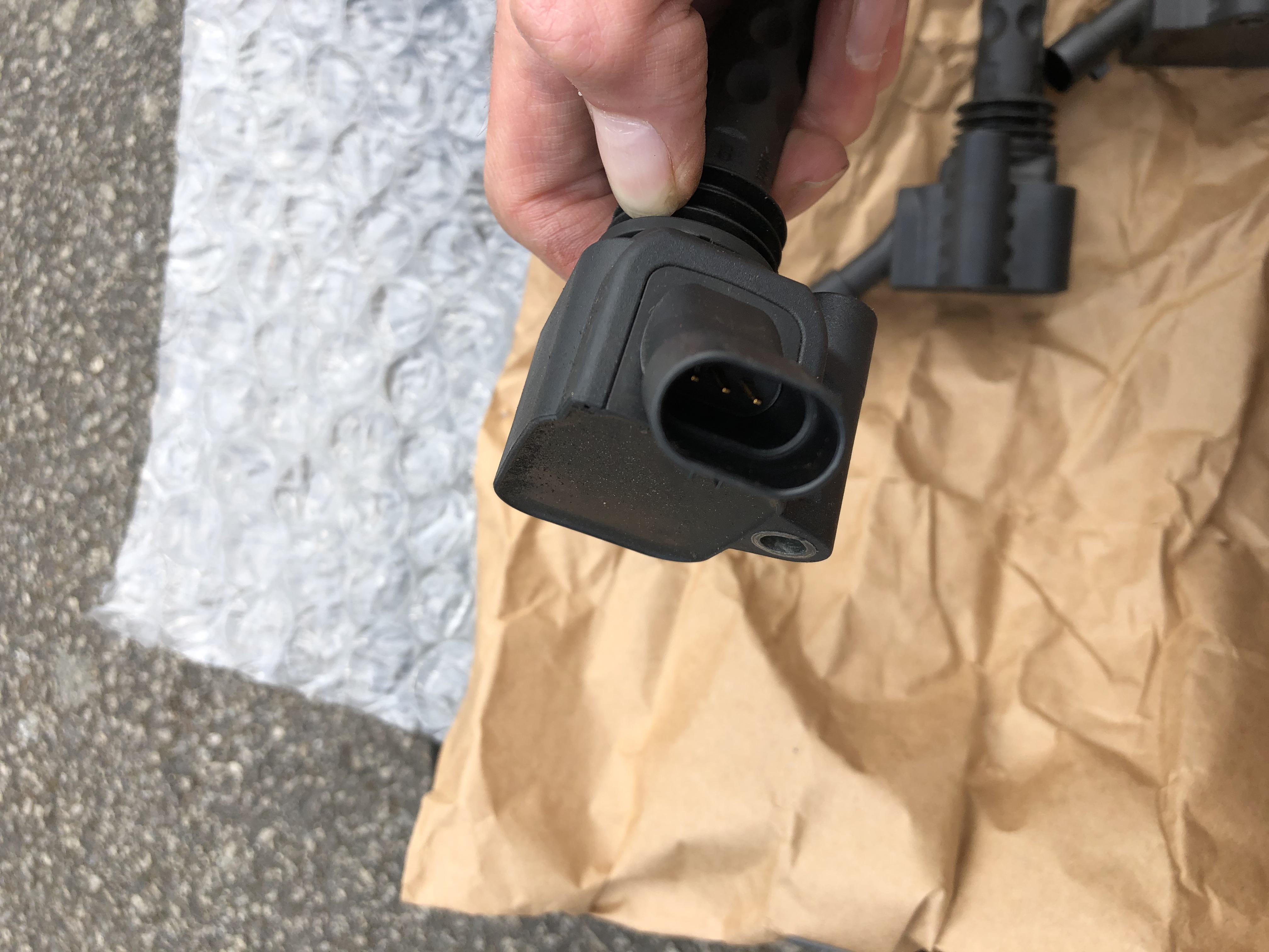

Commandé une bobine neuve et je vais aussi passer 2 ou 3 connecteurs d'avance au cas où je sois obligé de le changer.
Ref BOBINE marque BOSCH 0 221 504 026
REf CONNECTEUR AMP marque TE 284425-1
