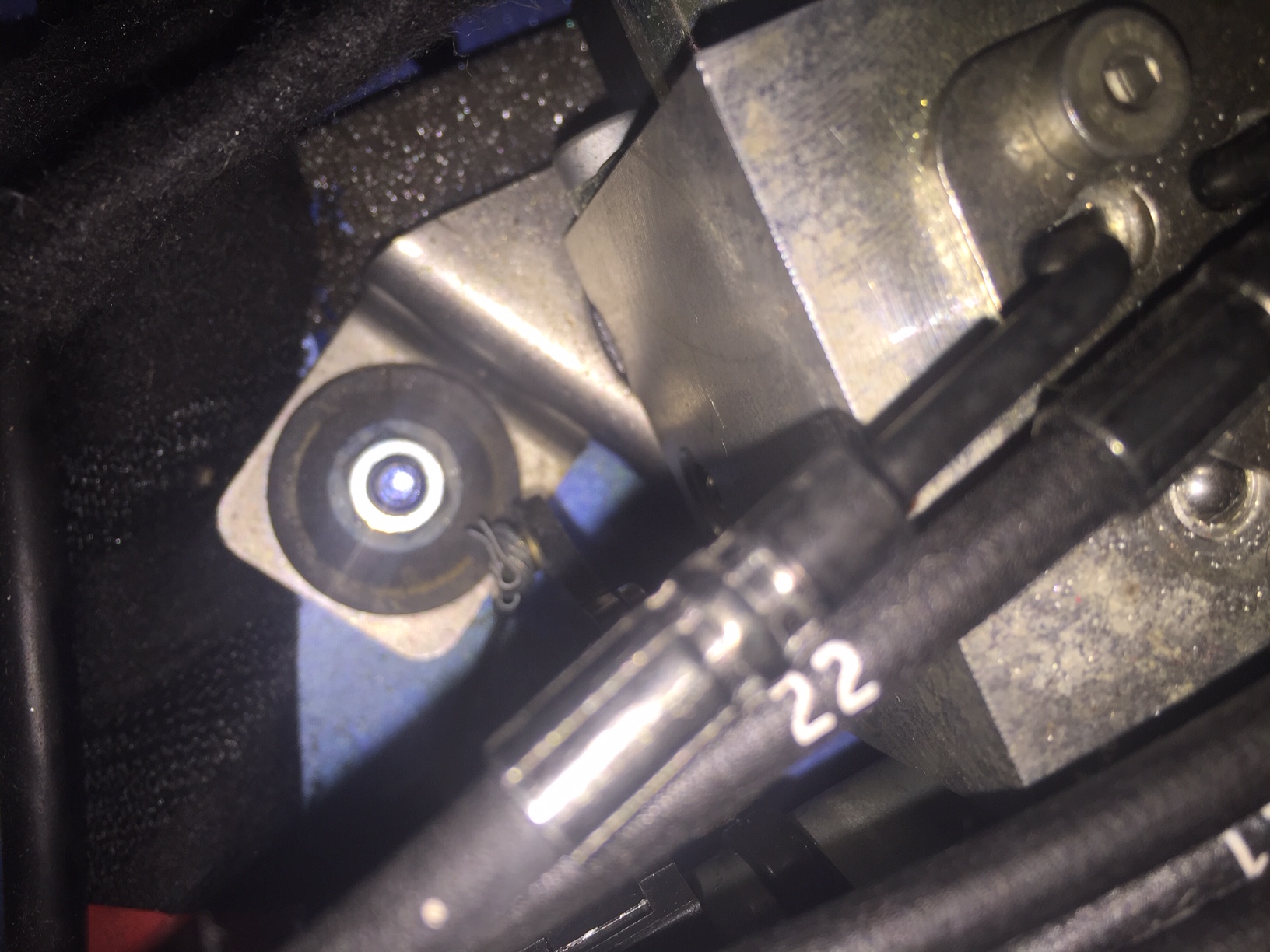

Tu doit repoussé la tirette directement sous la pompe car si tu repousse juste avec le cable cela suffira pas.
Exact comme le dit Lolo matérialisé par la flèche

je viens de tirer la patte comme voici sur la photo en repoussant le câble de la boite à gant
Du coup après avoir mis la tirette dans cette position "mode électrique", forcément il m'étais impossible de continuer quelconque manœuvre en mode manuel. J'ai donc essayé d'enclencher ma manœuvre en électrique malgré que la capote soit en mode intermédiaire. Sans réussite "erreur mécanisme"
Je décide donc pour vérifier que la tirette et le câble fonctionnent bien simultanément de les pousser et tirer chacun leur tour et vérifier qu'ils bougent.
J'ai ensuite rabattu la capote en mode manuel pour être en mode spider et j'ai repoussé le câble de la boite à gant pour actionner le mode électrique.

Je peux t’assure que repousser le câble en arrière ne sert à rien car celui ci ne sert que dans le sens tiré. Le seul moyens de remettre le mode automatique en faisant revenir ce dit câble manuellement . La procédure est de repousser la tirette se trouvant sous la pompe comme indiqué plus haut avec un doigt de la main afin qu’il verrouille le mode hydraulique et ainsi permettre la mise en pression du circuit .

Donc quand j'ai repoussé la tirette sous la pompe (voir sa position sur la photo précédente si c'est la bonne) le mode automatique était ré activé.
