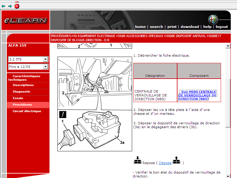

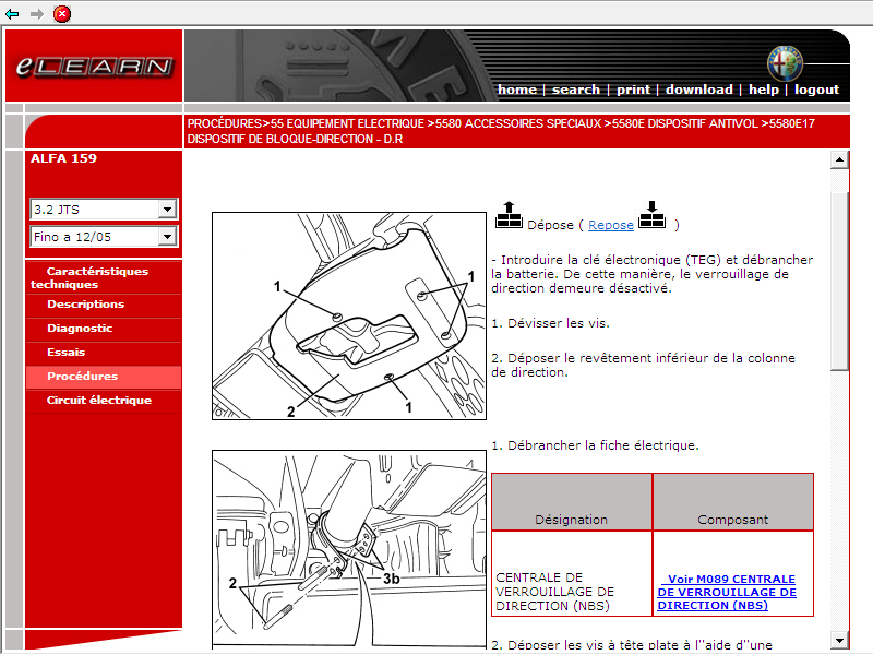

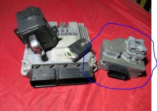

Est ce que quelqu'un est en mesure de me dire ce que c'est que ce truc et à quel endroit ça se trouve sur un BRERA 3.2 SVP?
Re: c'est quoi ce truc?

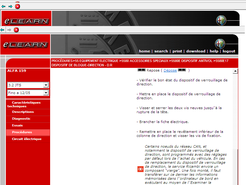

Antivol bloquage qui se trouve sur la colonne de direction. Les vis qui la tienne sont d’un usage unique , les têtes cassent au serrage

tu sais me dire comment ça se dézingue?
en passant par où?

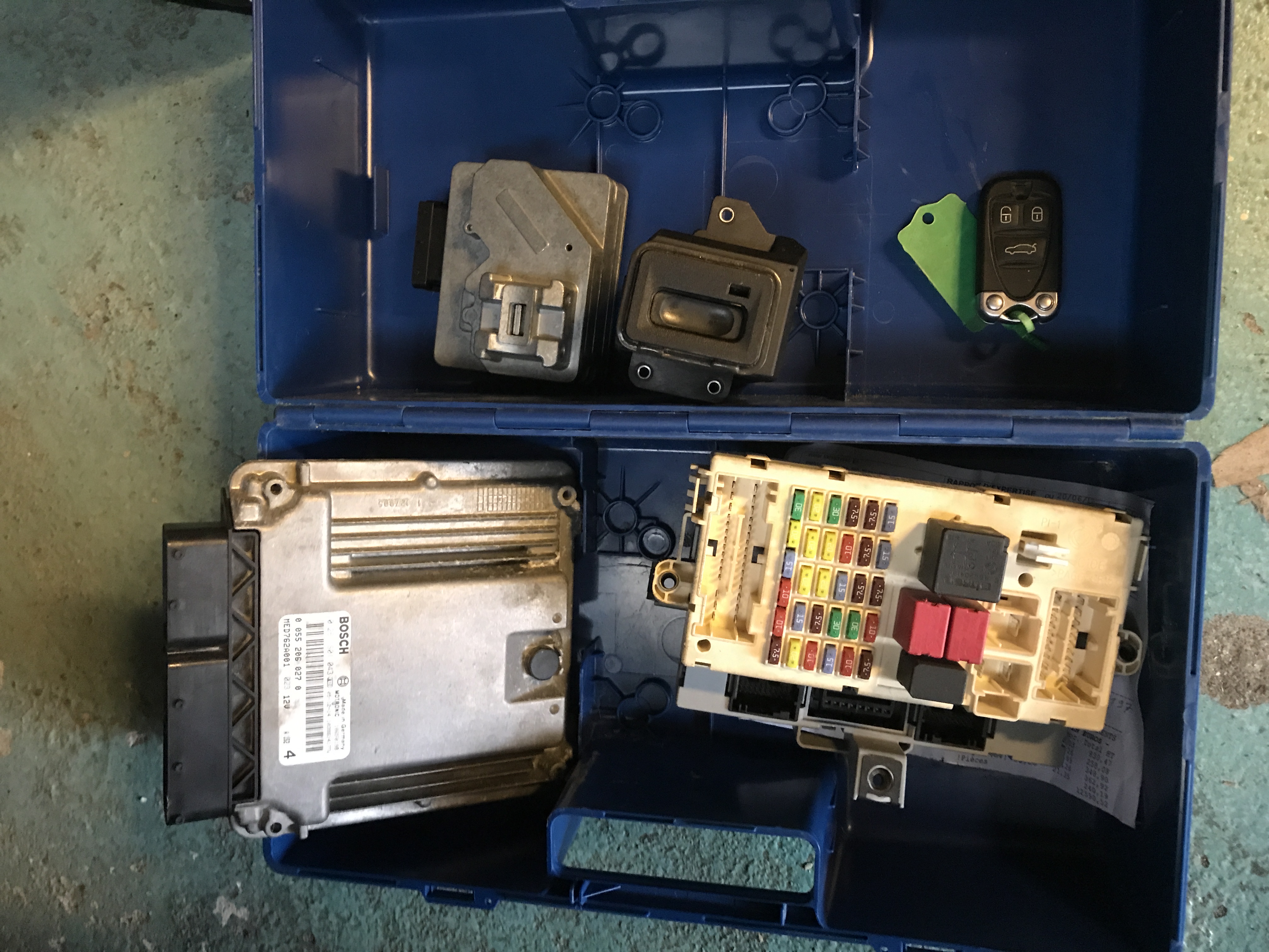

Je change donc mon fusil d'épaule et décide de racheter un calculo (forcément d'occas) + lecteur de clés + clés + verrouillage de direction. Il me semble que c'est tout ce qu'il faut pour changer un calculateur. J'ai bon jusque là?
Je trouve donc un pack il y a une quinzaine, chez un mécano allemand, qui à priori à dézingué une Bréra ou une 159.
Je monte tout ça dans Mon Bréra ce WE (merci encore Padre pour la localisation du verrouillage de direction). Une fois tout ce bazar monté, je remets les cosse de batterie, et insère la clé dans le lecteur de clés. c'est là que je deviens tout blanc avec des sueurs froide :taistoi: ! il s'affiche sur le tableau de bord: 'clé non reconnue par le système...' et bien qu'à cela ne tienne, j'essaye avec la deuxième clé du kit ; idem chose :boing .
Savez vous si j'ai oublié quoique ce soit dans mes manips?
Si non, avez vous une idée de l'endroit où je pourrai refaire associer les clés avec le lecteur?

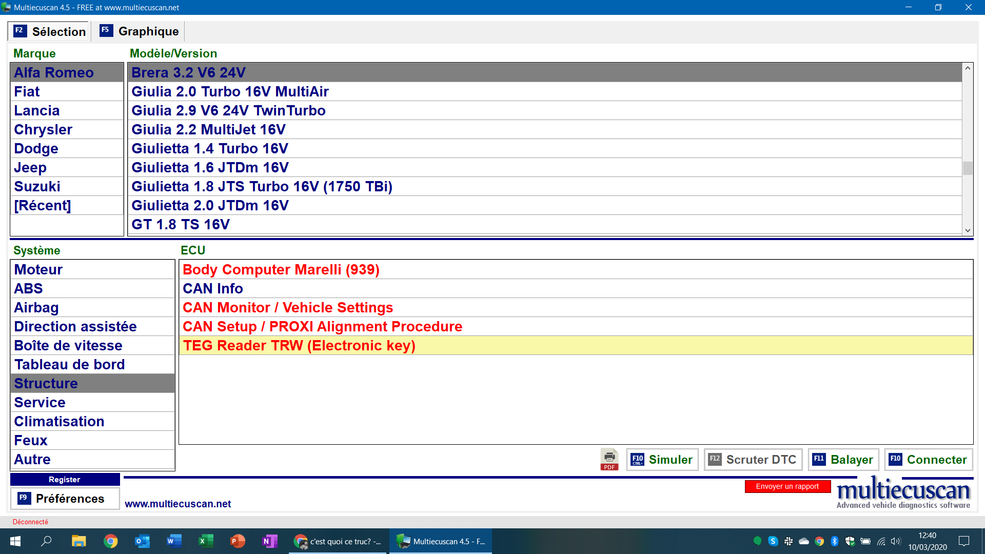

Dans Structure, tu vas retrouver l'option TEG Reader TRW (Electronic key) :

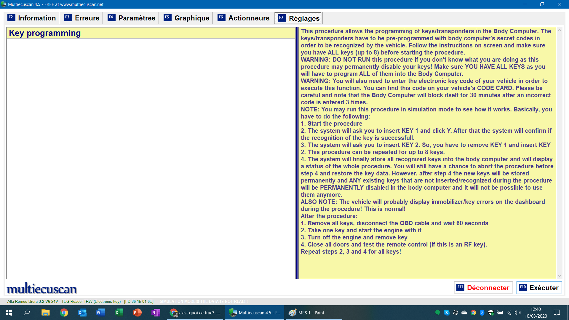

Et dans réglages, de quoi les reprogrammer :
Je ne l'ai jamais fais, je ne saurais te dire comment ça fonctionne en dehors de l'aide qui est indiquée.
Néanmoins je te conseille quand même dans un premier temps de ne pas reprogrammer tes anciennes clés. Vaut mieux pour toi te laisser les équipements d'origine si ça merdouille et que tu as besoin de redémarrer ta Brera. Si ça fonctionne, tu pourras les rajouter (si tu veux plus de 2 clés...).

CocoNats a écrit : mar. 10 mars 2020 12:44 Pour toi, toujours :P
