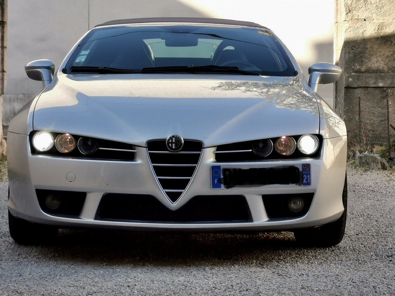

Bonsoir à tous,
Voici ma voiture sortie hier du garage pour lui faire faire faire un peu d’exercice !
Petite info : feu led pour les feux de croisement acheté chez France Xénon ...pour une fois qu’il n’y a pas de défaut ! (Chez Ledperf j’ai été obligé de les renvoyer et de leur demander le remboursement !!!) l‘ode n’arrêtait pas de m’indiquer que j’avais des ampoules défaillantes et ceux de croisement ! :boing
Pourtant payées pratiquement 200 euros !
J’ai pris donc des versions Philips de très haute qualité et moins chères ....particularités (et pas desmoindre) le ventilateur arrière peut être dévisser ce qui permet de pouvoir remettre les goupilles de fixation des phares correctement ...sinon ultra compliqué sans perdre celle-ci !) d’autre part l’encombrement permet de conserver les couvercles de fermeture sans problème ! Car la plupart des feux led ont la sortie câble à l’arrière du ventilateur alors que chez Philips la sortie du câble est sur le côté en retrait juste devant le ventilateur ! D.autre part l’embase de l’ampoule avant peut-être orientée sur 40 ° grâce à l’utilisation d’une clé Allen. Cela permet d’avoir le faisceau correctement orienté sur le plan horizontal...idem ! Ce n’est pas le cas pour toutes les ampoules :wacko
