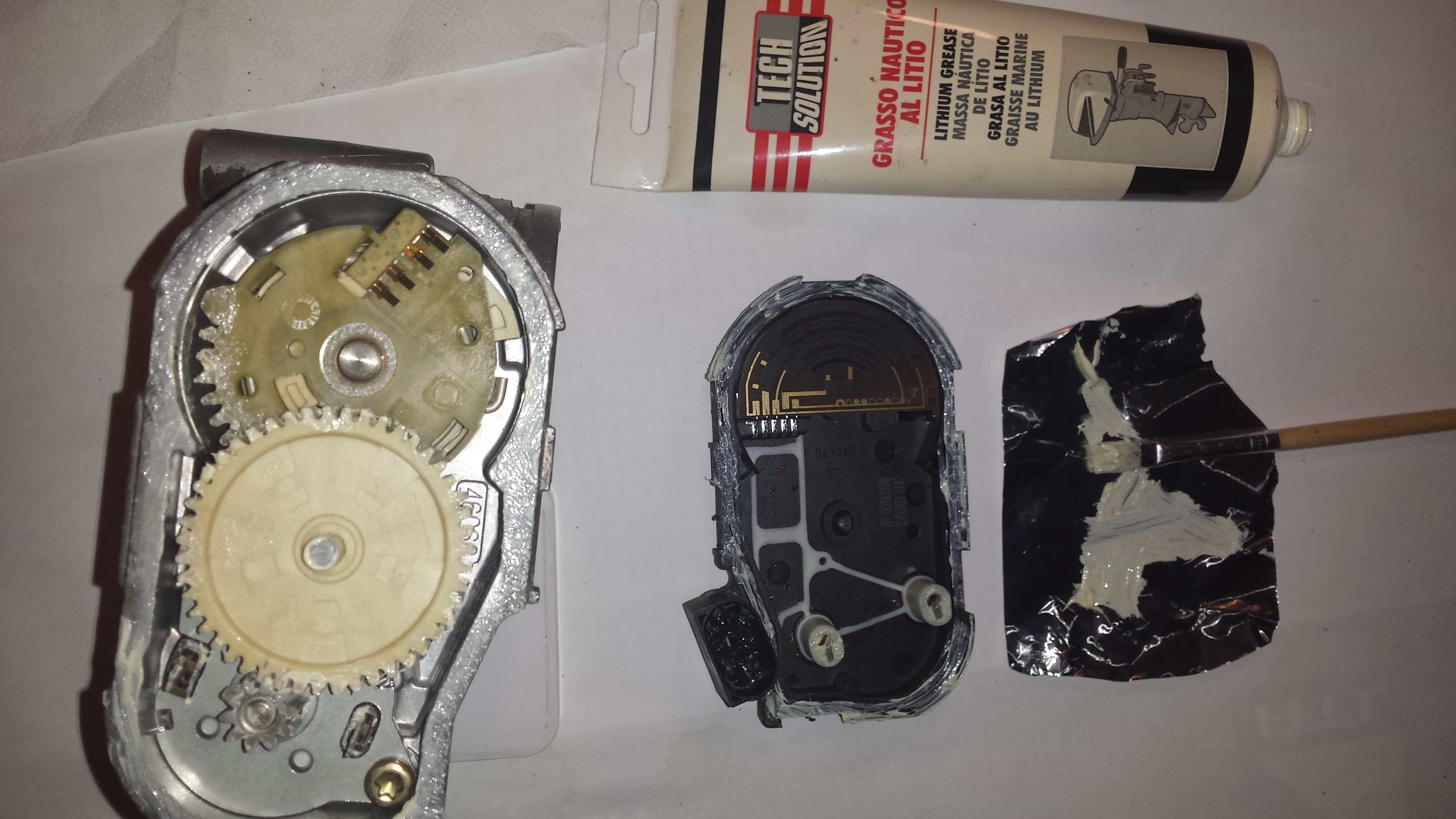

[TUTO] Graissage volet papillon
TUTO réalisé par gallinago
Merci à lui viewtopic.php?f=189&t=3122&p=78638#p78638

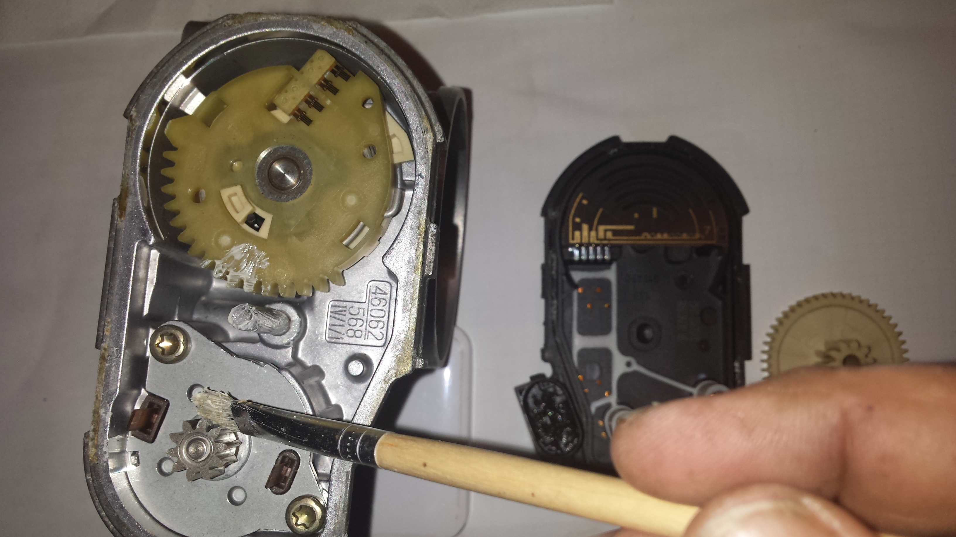

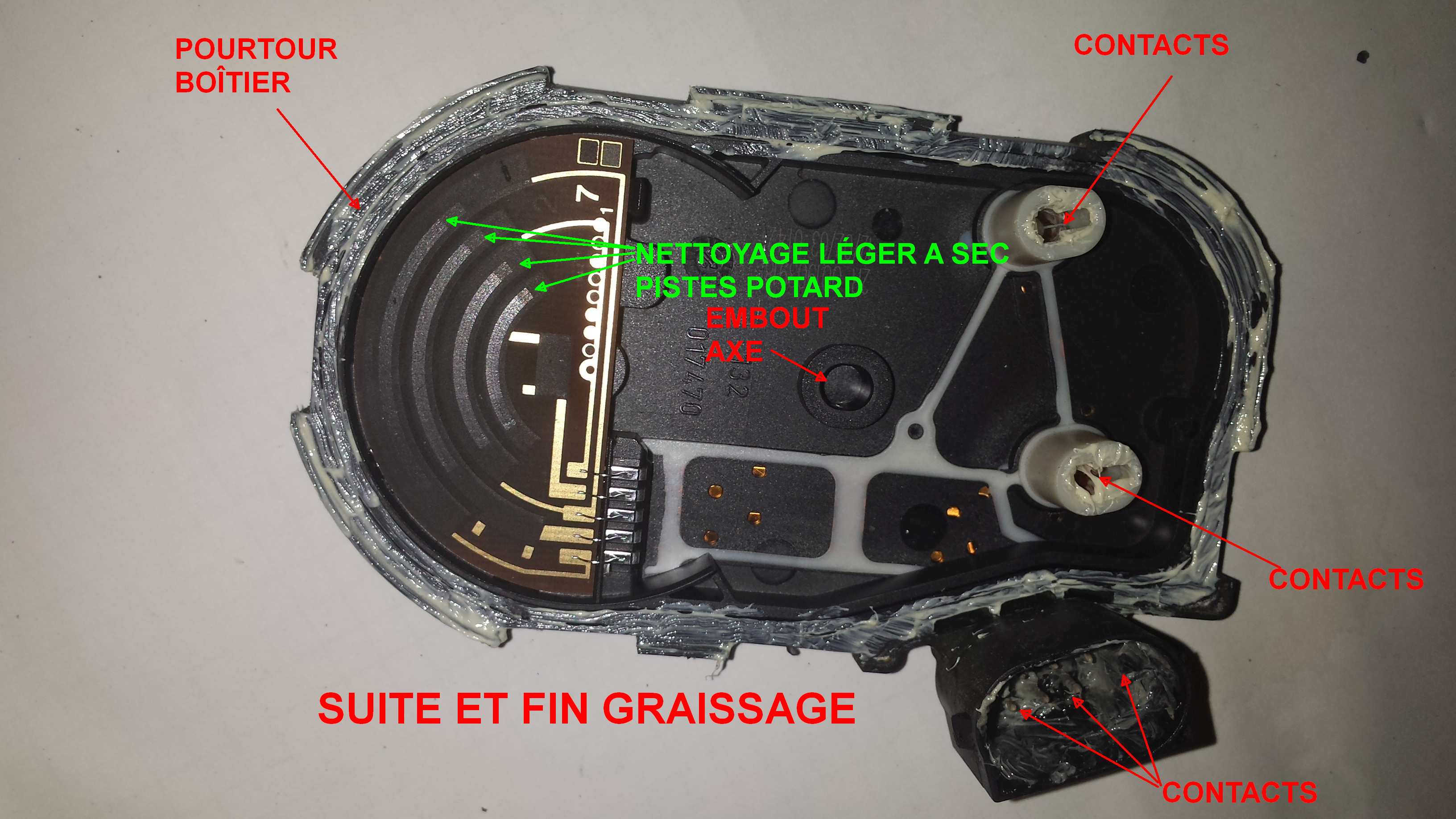

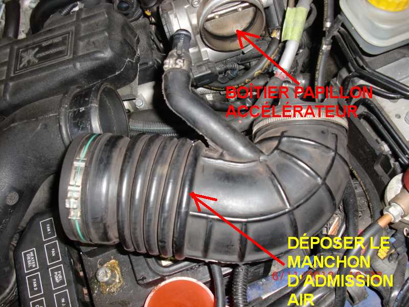

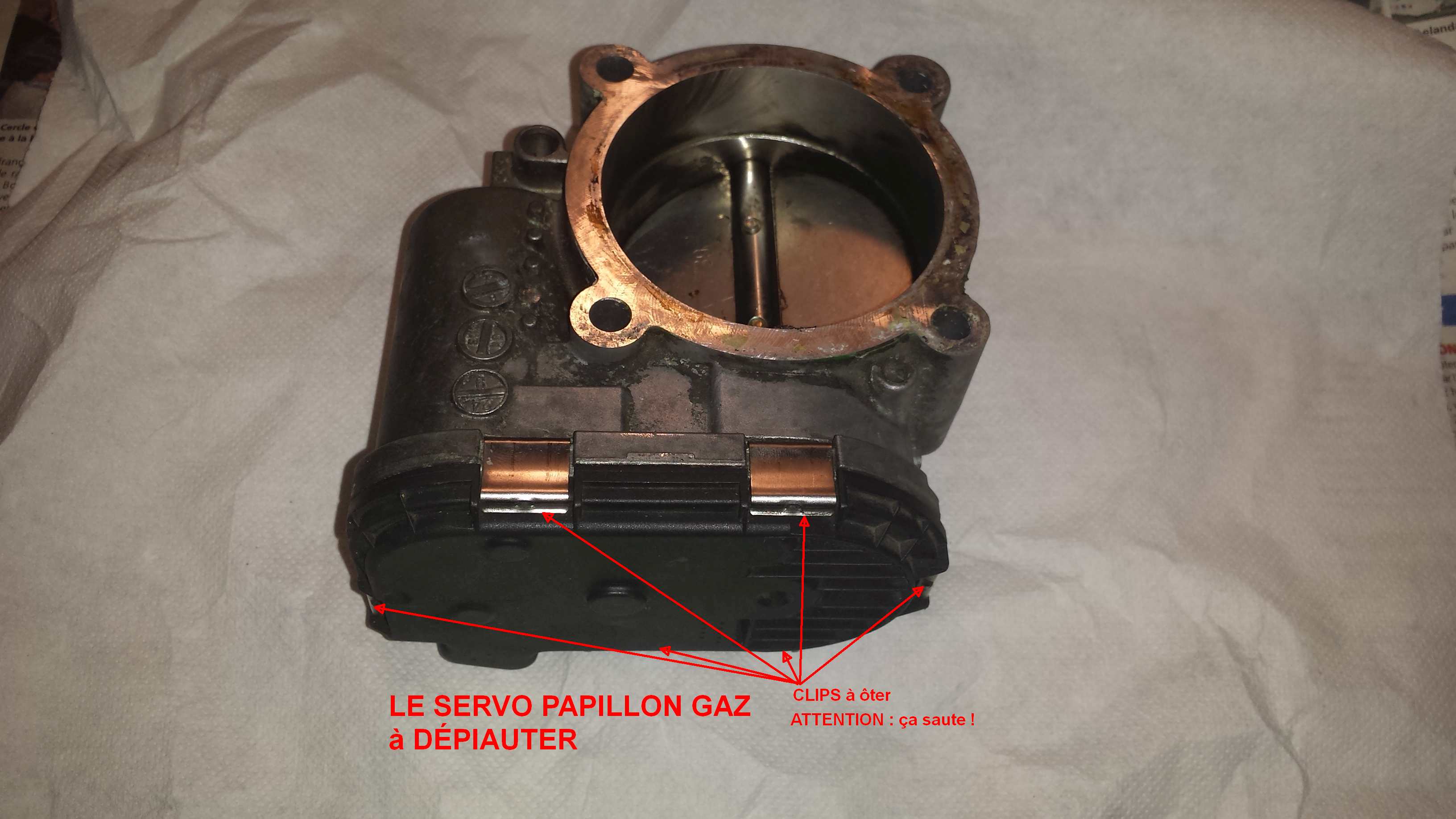

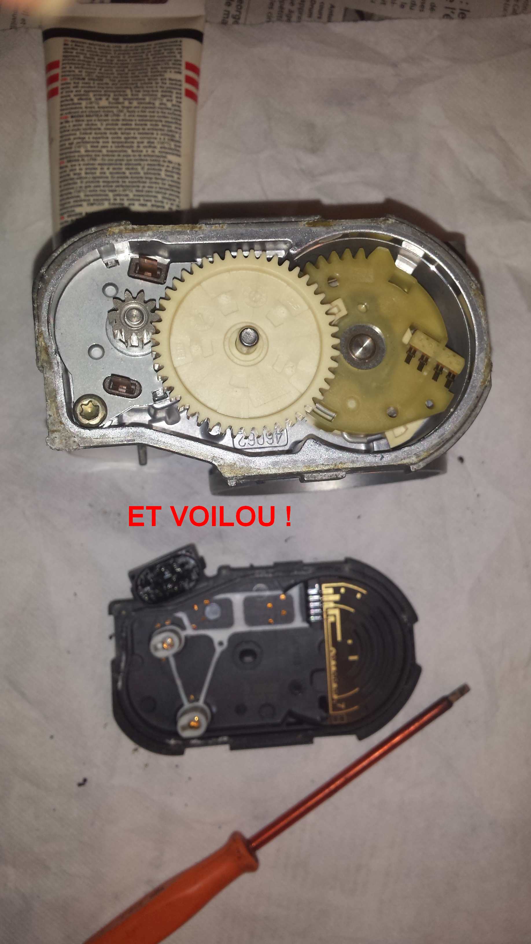

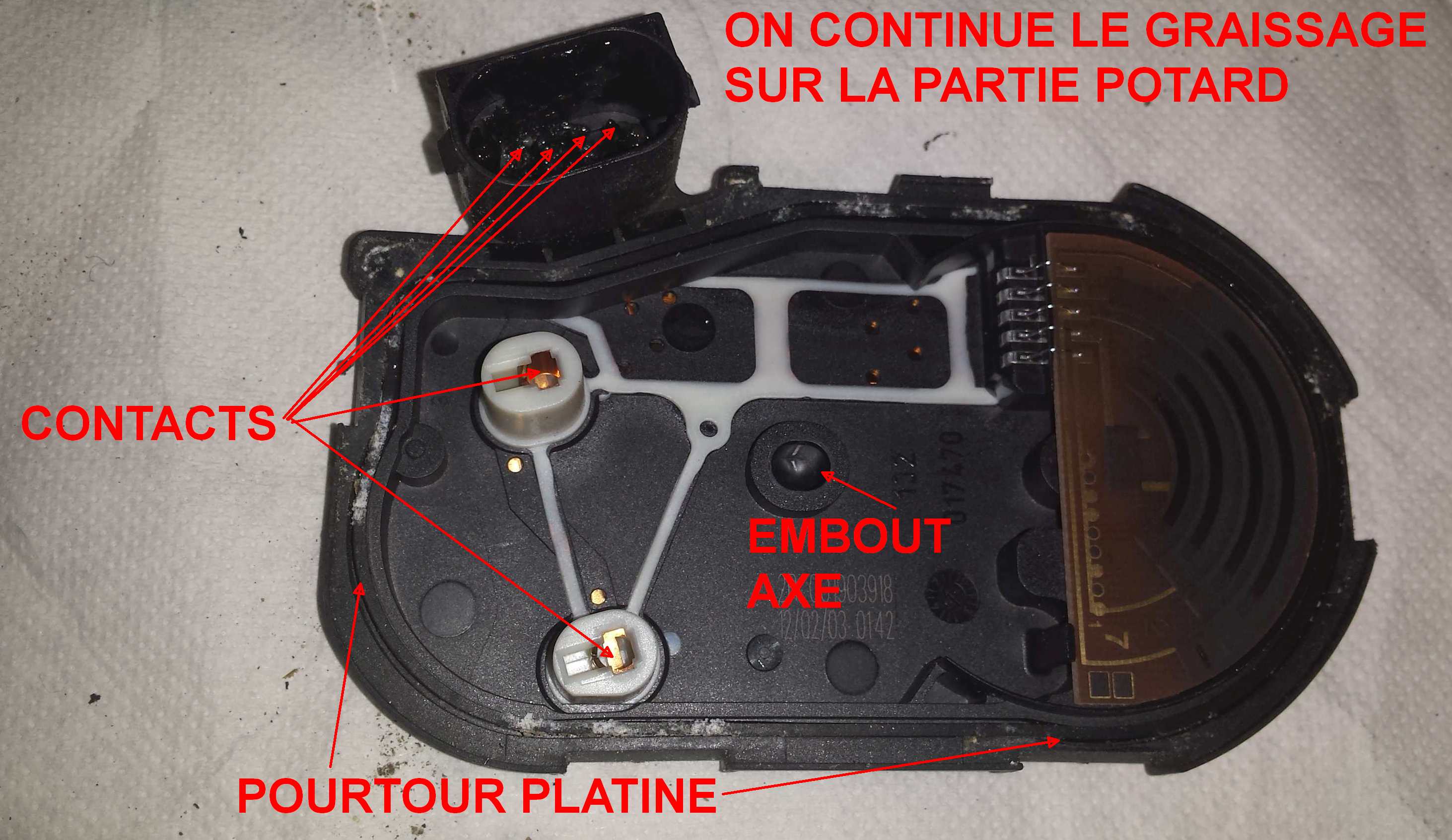

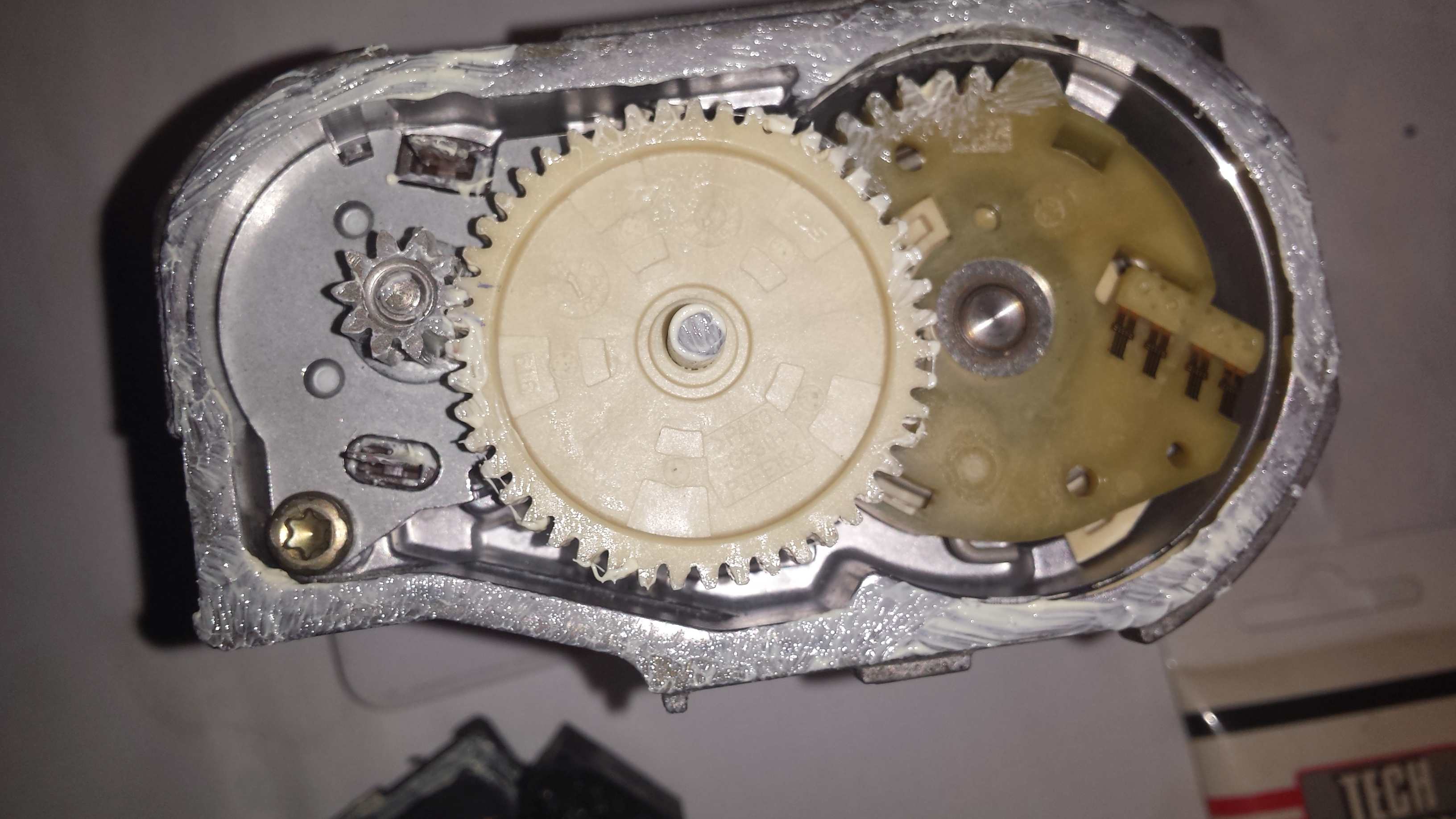

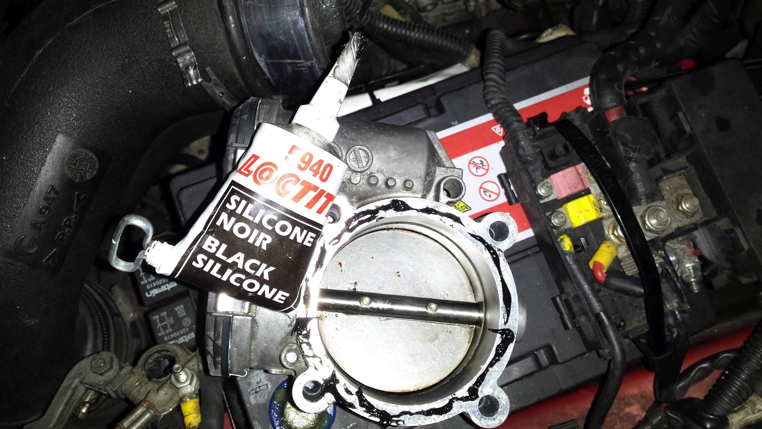

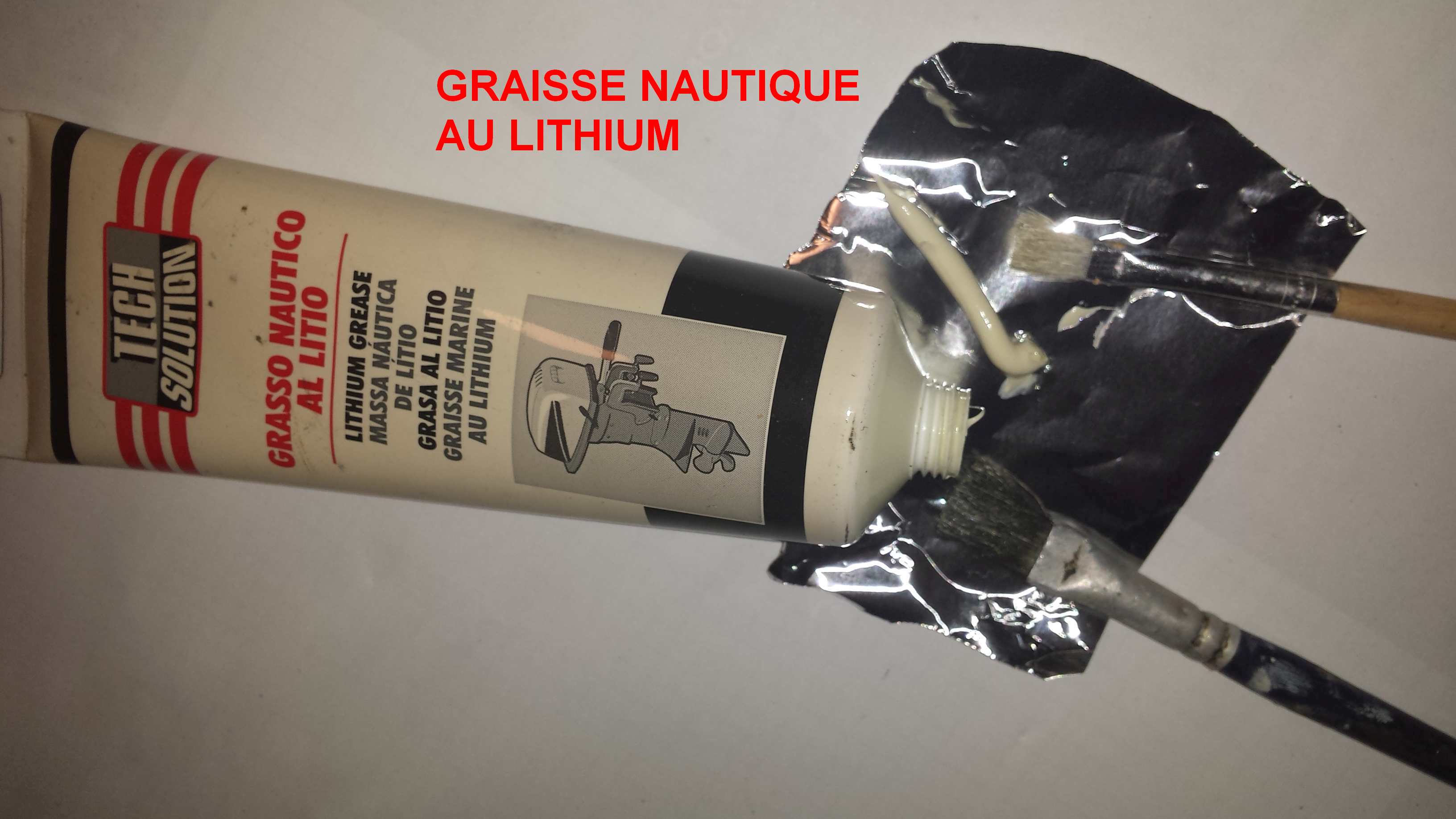

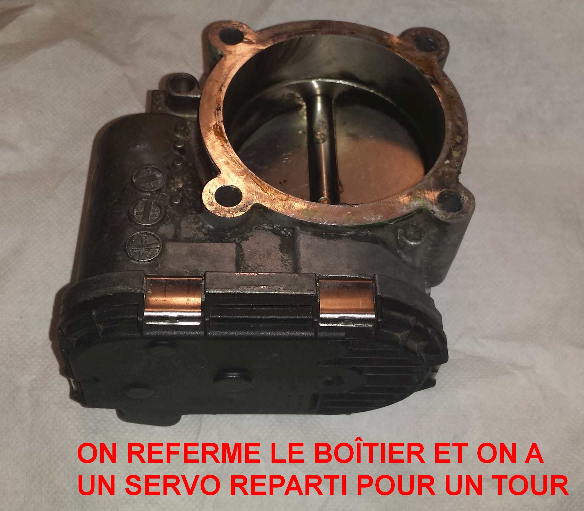

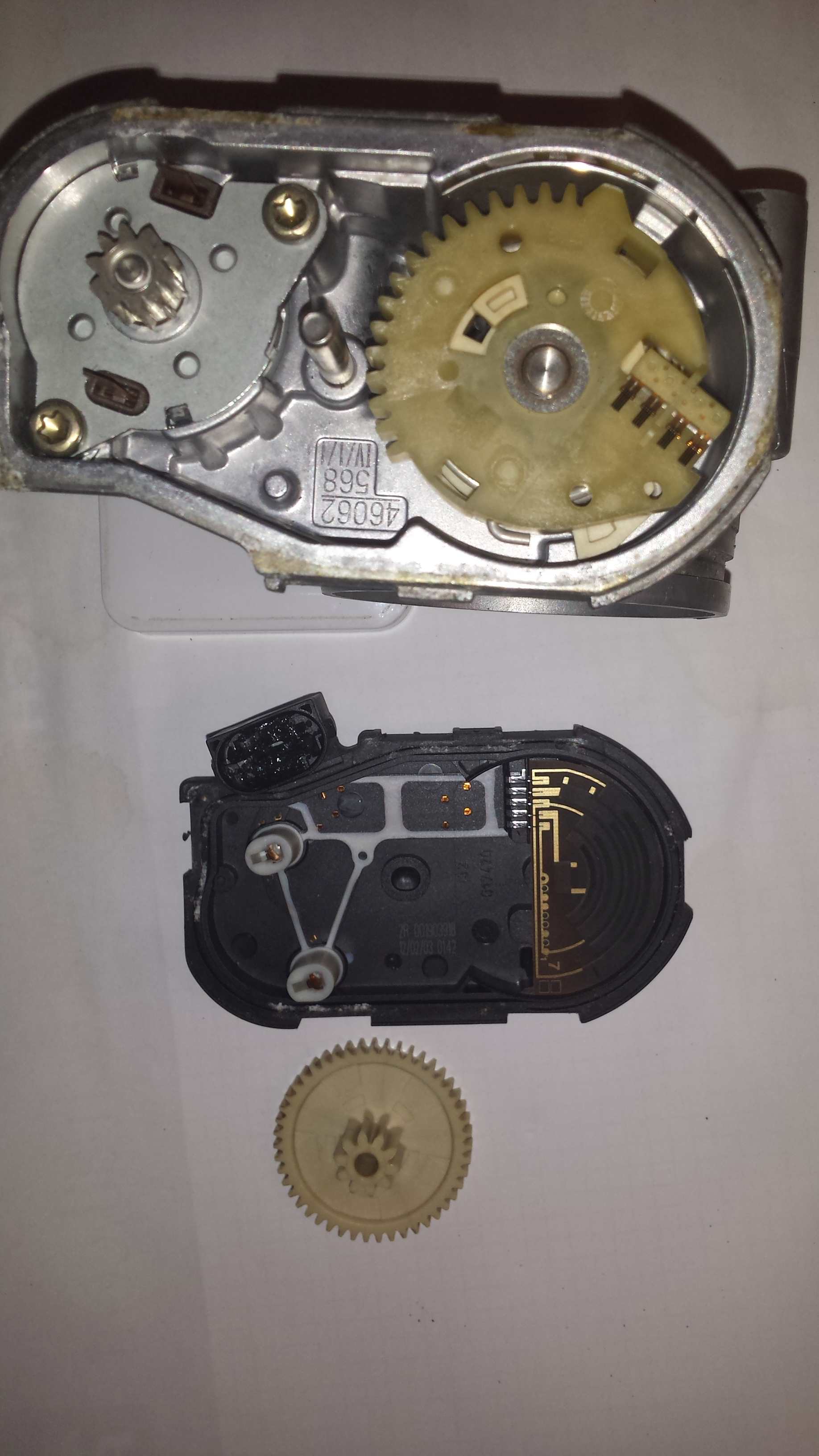

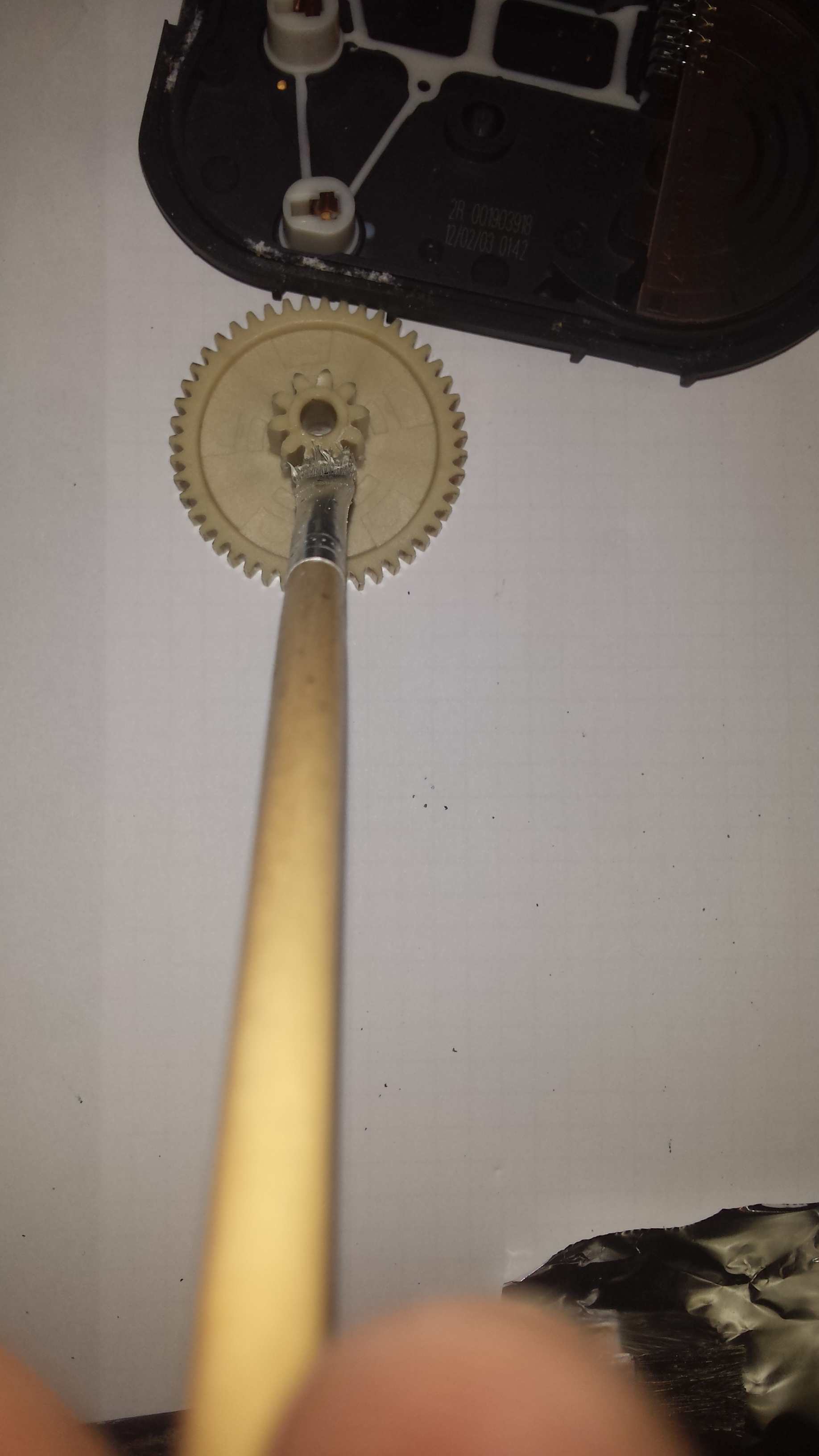

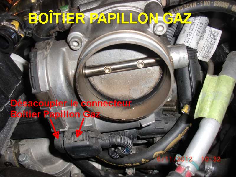

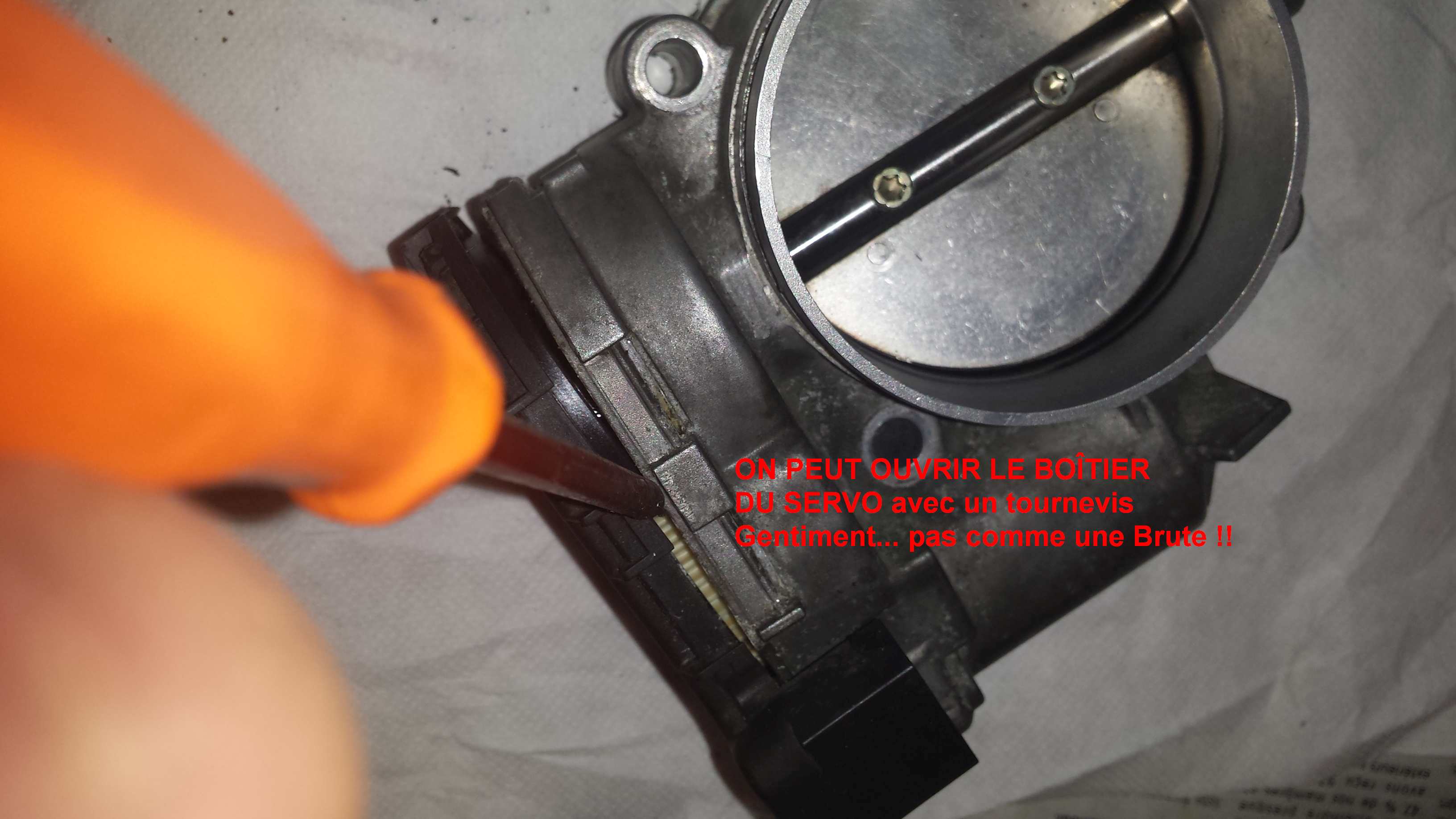

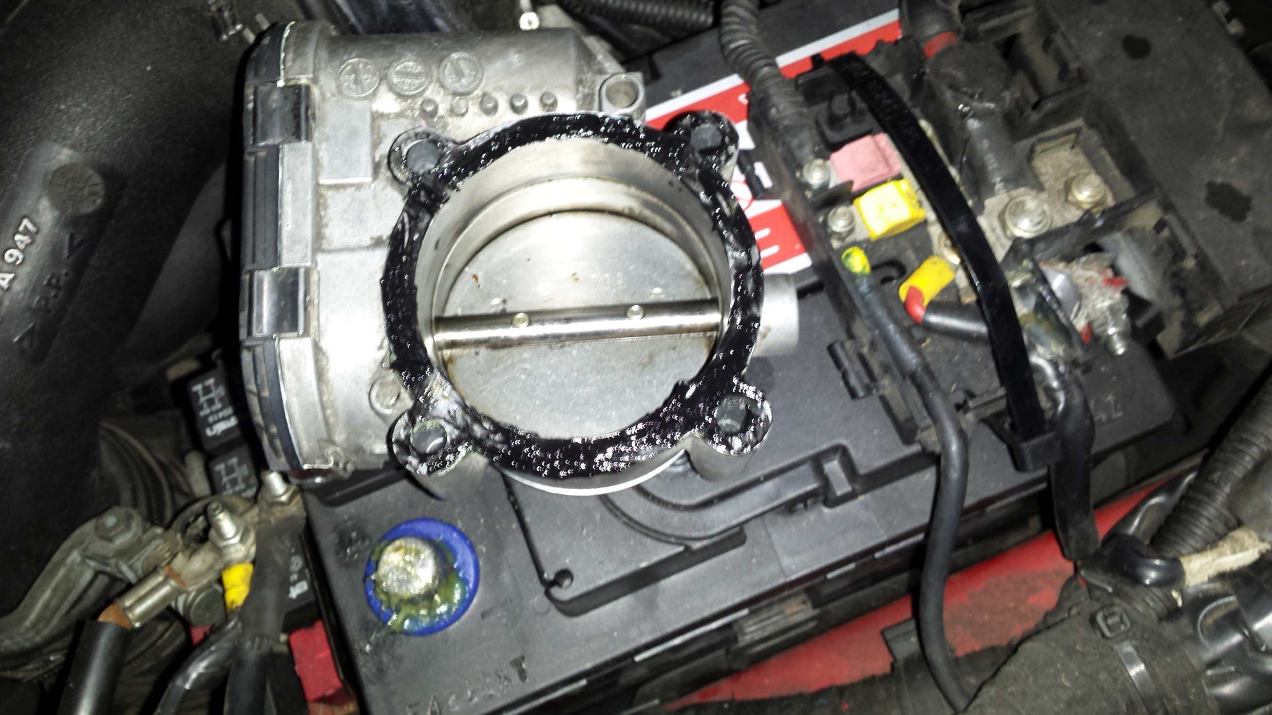

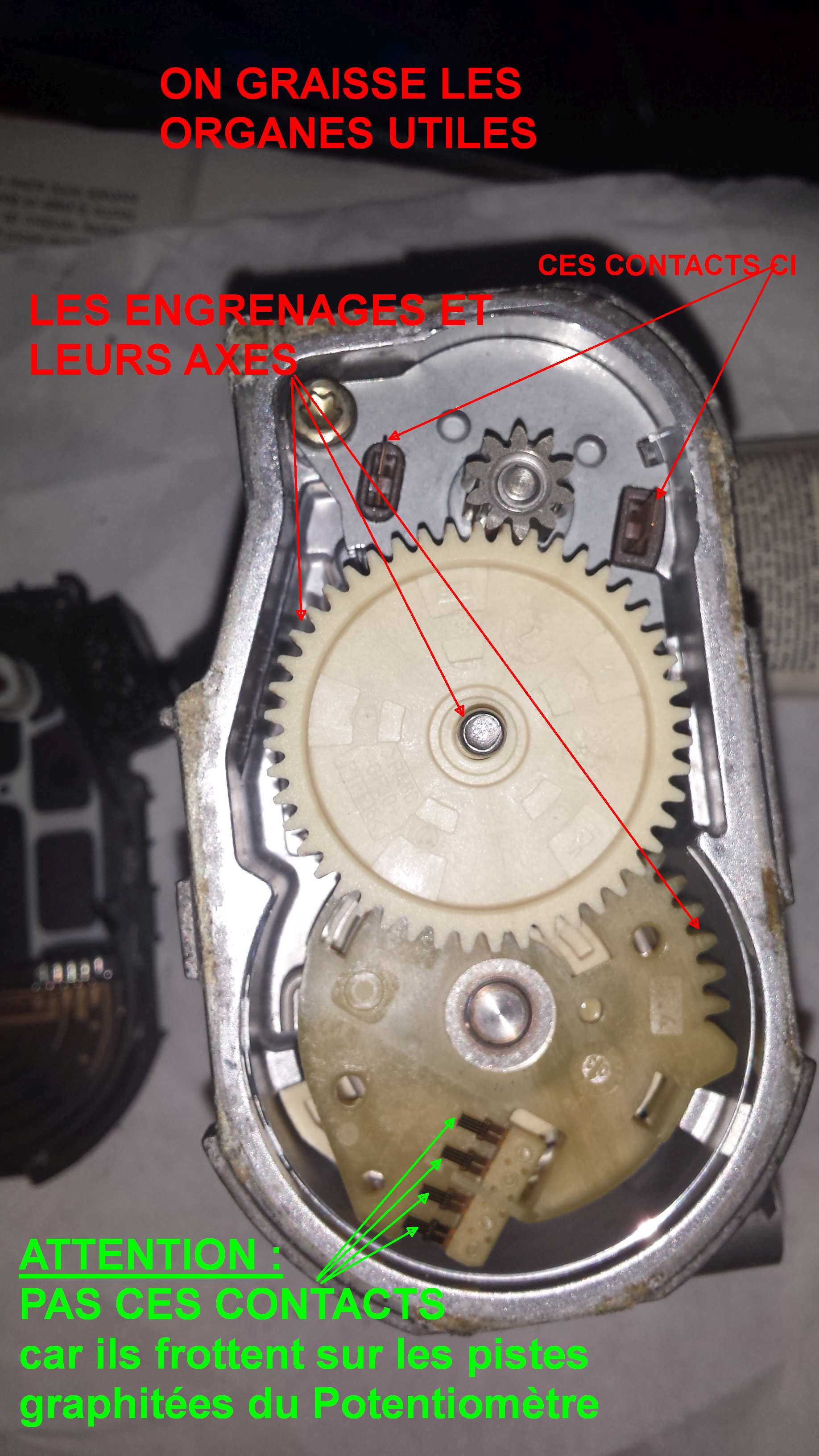

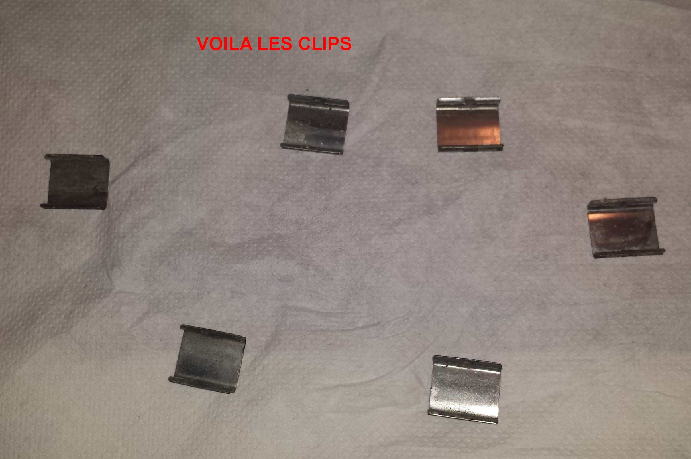

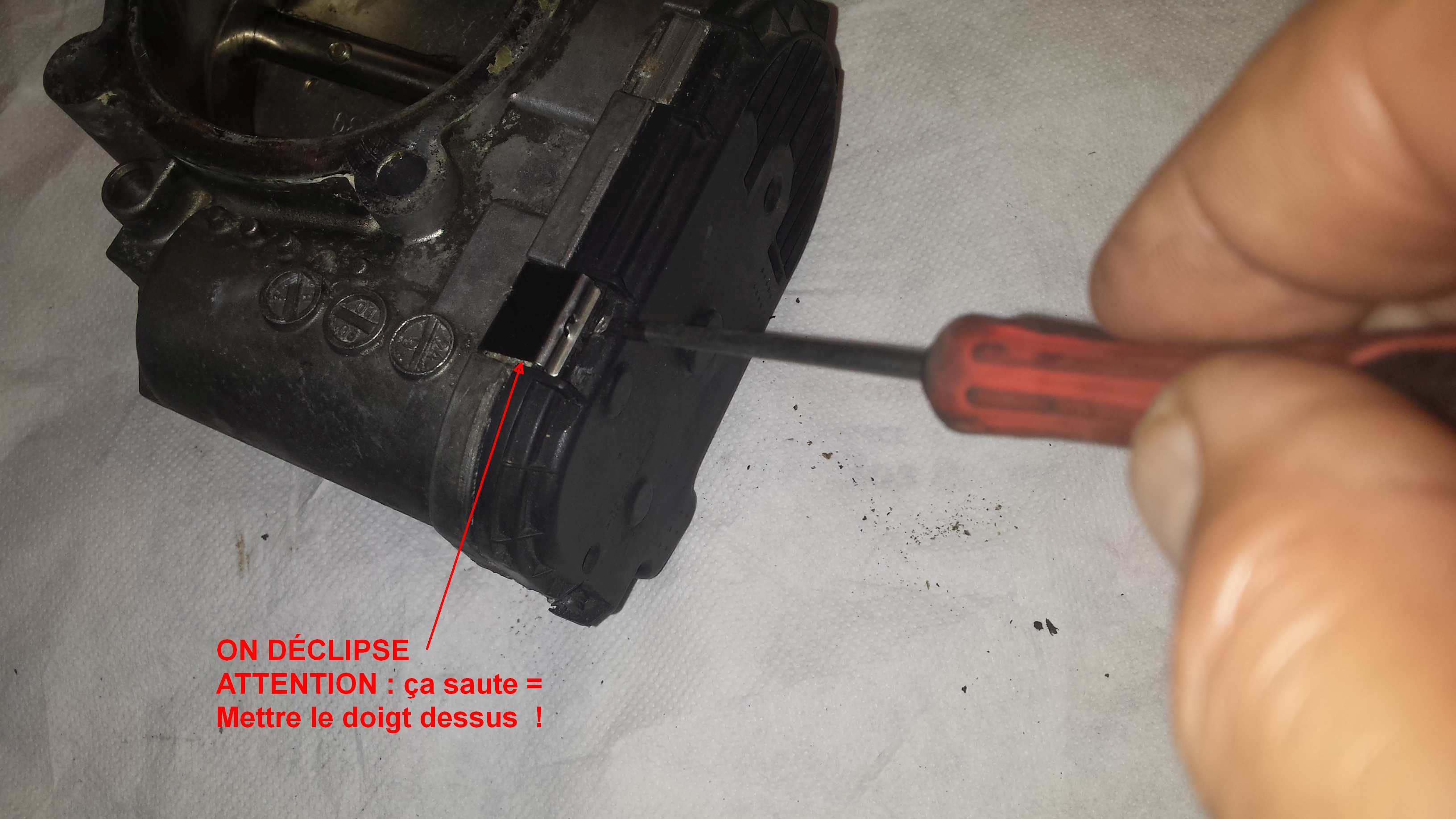

Allez : On attaque le sujet.
Voilà ! C'est fini pour aujourd'hui.

J'avais démonté celui de mon 159 2.4 .
Comment j'en ai chié à refermer le boitier :( :))
