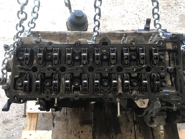

Je veux déculasser le moteur de ma 159 SW, 2.4 JTDM 200CV, Boite auto.
J'ai enlevé le couvre -culasse :
Je tombe sur des têtes de vis de culasse d'origine dont l'empreinte est à créneau :
Quelqu'un qui a déjà procédé à un déculassage de ce moteur connaît-il la taille de l'embout mâle de cette empreinte afin que je commande l'embout ?
Merci
Re: 159, 2.4 JTDM, taille de l'embout mâle pour les vis de culasse
C’est une empreinte RIBE... Je ne connais pas la taille .. désolé
Je pense que c'est du M14 (voir avec Pat69)
mais au prix de la douille , tu a le coffret chez Nortoto
Vrp34 a écrit : mar. 13 août 2019 10:14 Bonjour,
Oui RIBE taille M12 je crois
