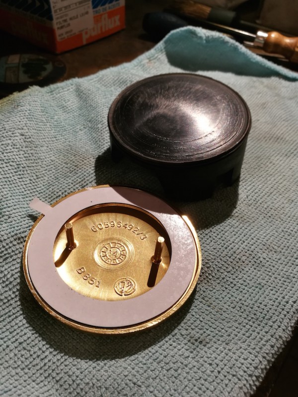

voici comment changer les logos avant et arrière de votre Giulietta 116 (années 80')
LOGO ARRIERE
il était temps de les changer
J'ai fait levier avec un objet fin en plastique pour ne pas rayer la carrosserie. Le logo possède 2 ergots au dos, qui s'enfichent dans la carrosserie.
Heureusement pour moi, le logo n'était pas collé. Il est venu tout seul.
Pat m'a raconté qu'à l'époque, il n'était pas rare de se les faire voler, du coup, les propriétaires les collaient à la colle à pare-brise
On en profite pour nettoyer dessous Et voila un logo tout beau
LOGO AVANT
Oups, à changer aussi
Le logo est clipsé sur une partie en plastique qui se clipse elle-même sur la calandre.
Là encore rien de collé, il suffit de déboiter doucement chacune des parties.
La partie qui se déboite de la calandre : La calandre une fois cette partie enlevée Le logo possède des ergots : je les ai coupé à ras car pas de guide prévu dans la partie en plastique Et voila un beau logo à l'avant
