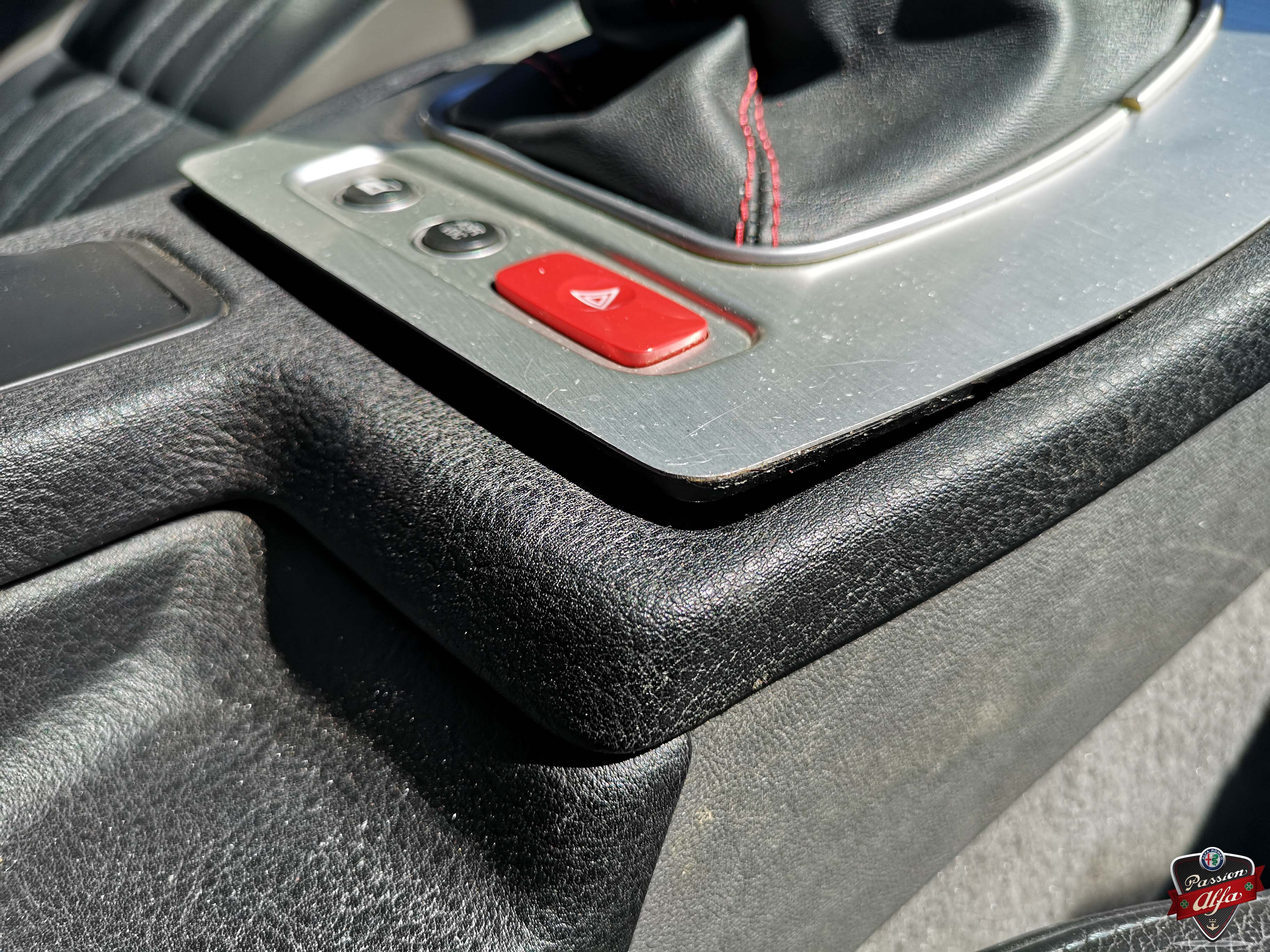

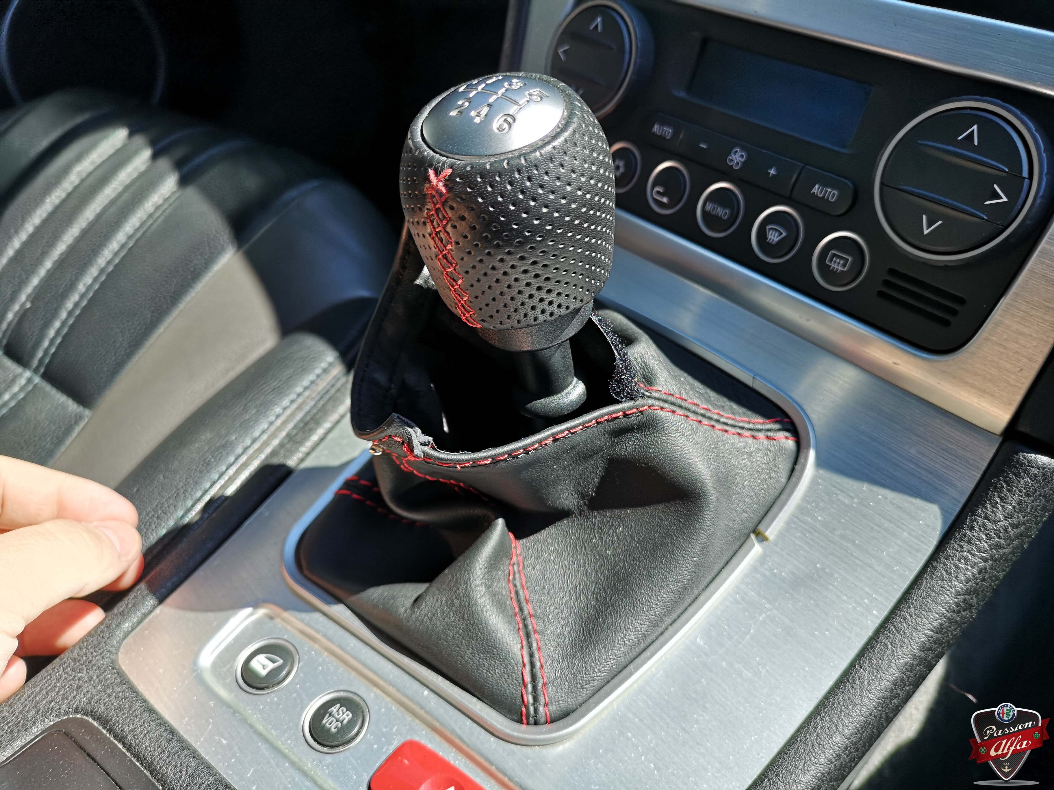

La première chose à faire est de libérer le cuir du levier de vitesse. Vous avez un bouton pression et un scratch dessus normalement.
Il faut ensuite faire levier sur la partie basse de l'enjoliveur du levier de vitesse pour le sortir : Attention, cette partie est très sensible aux rayures ! Allez-y très prudemment si, comme moi, vous le faite avec un tournevis plat.

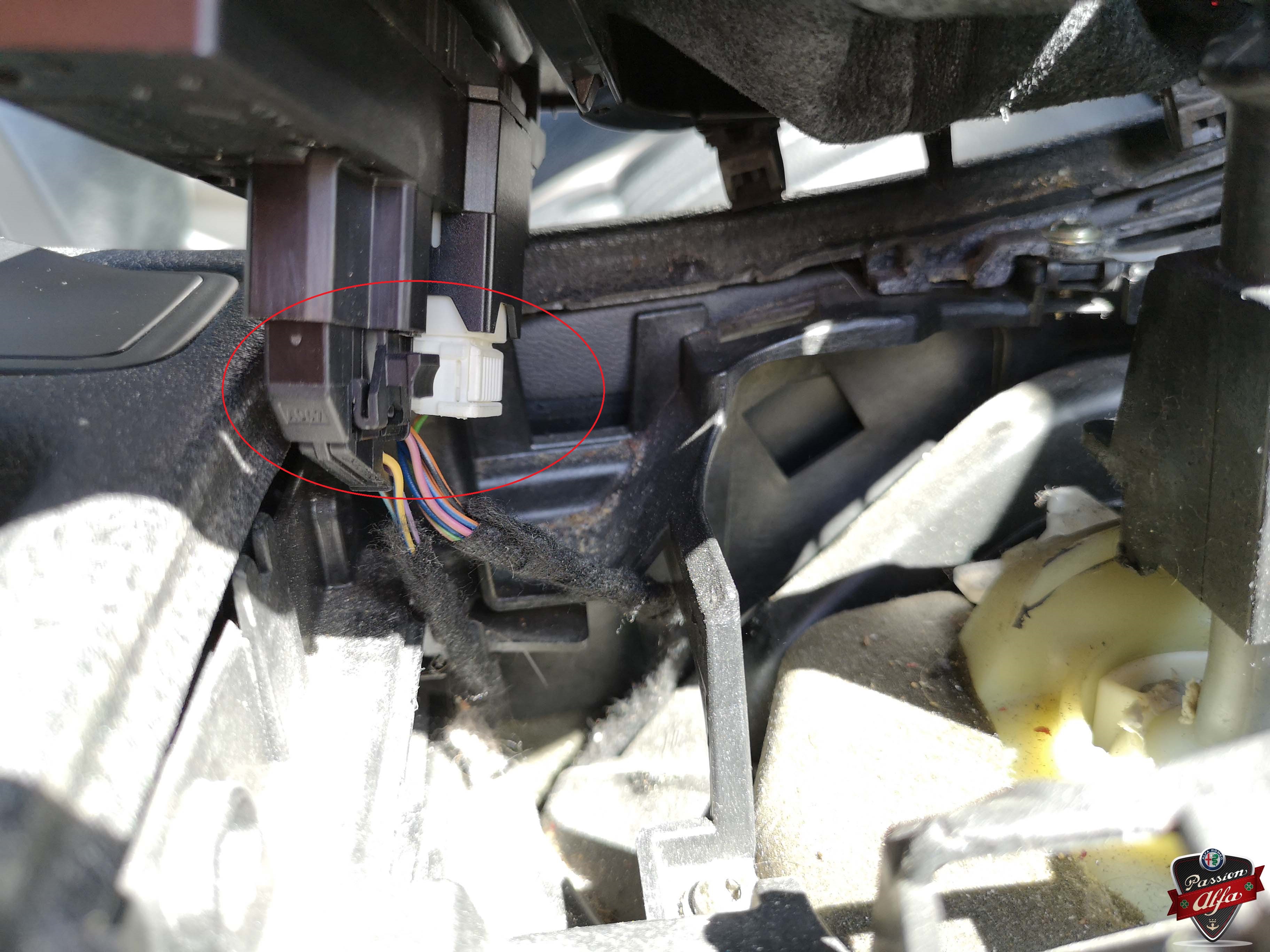

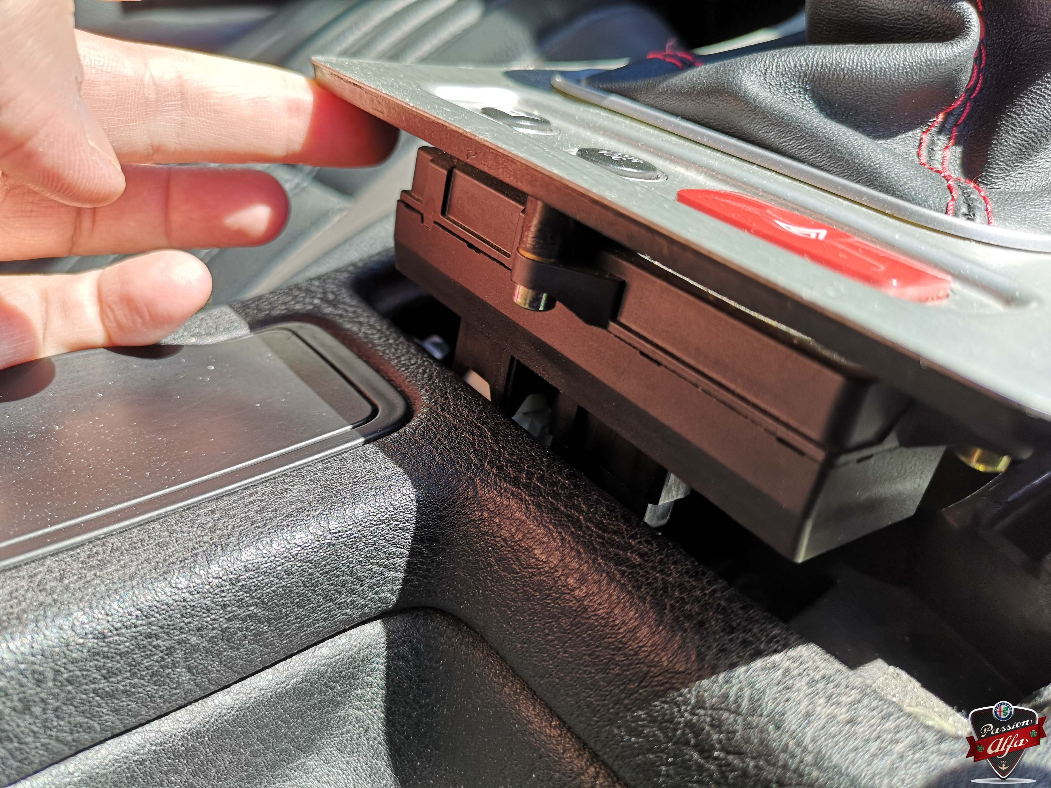

Tirer délicatement l'enjoliveur du levier de vitesse vers le haut. J'ignore comment c'est foutu sur la 159 (la partie basse est légèrement différente mais le fonctionnement identique) mais sur la Brera / Spider, les connectiques des boutons de Warning / ESP / Verrouillages des portes se "coincent" dans la console centrale. Il faut donc y aller doucement pour ne pas tout casser :

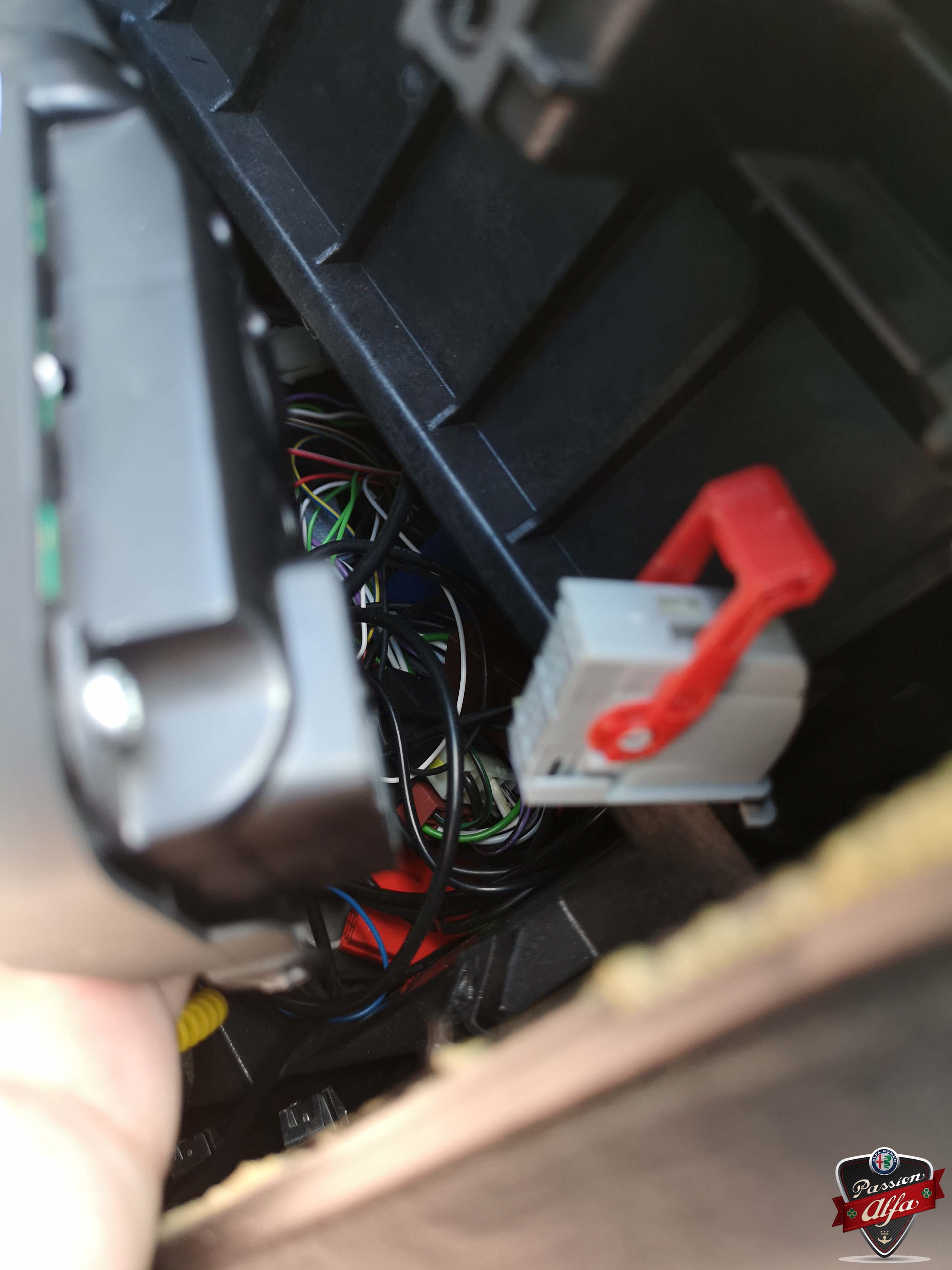

Une fois l'enjoliveur relevé, débranchez les deux connectiques :

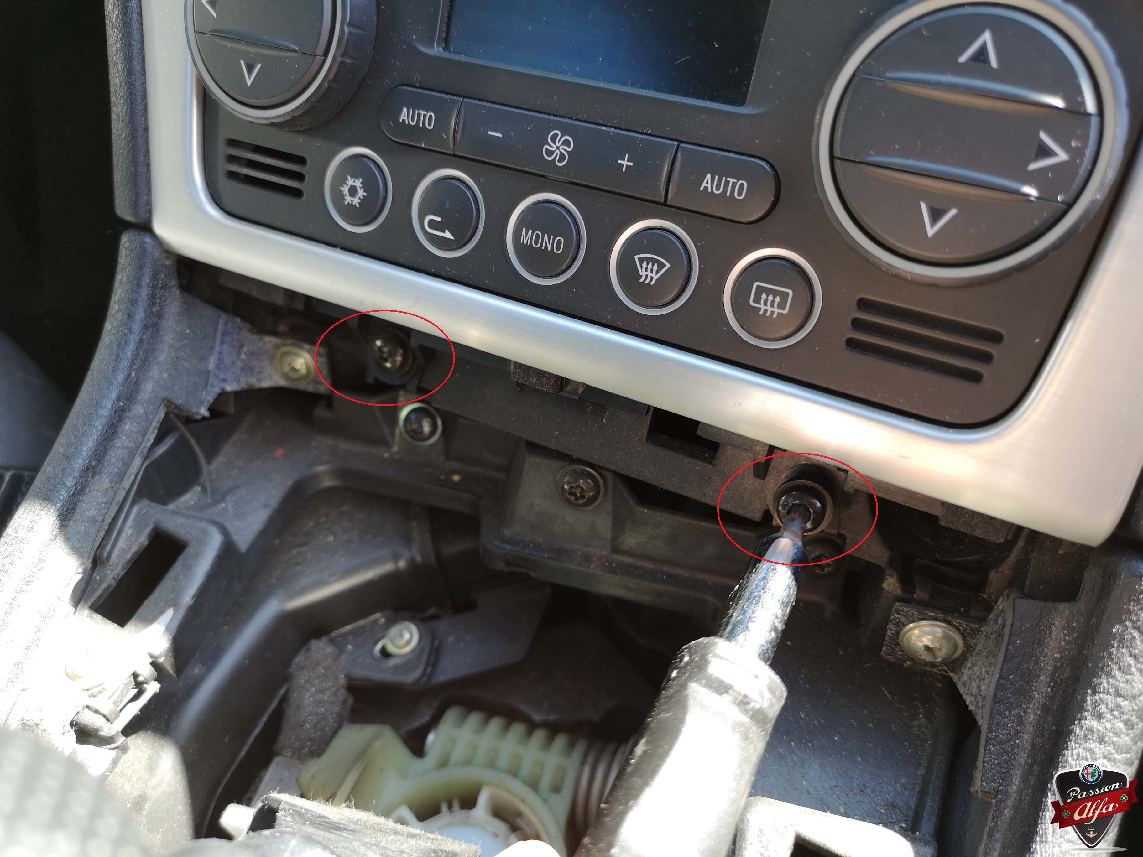

Une fois l'enjoliveur enlevé, vous avez donc accès à deux vis Torx qui maintiennent la console en bas :
Une fois les vis enlevées, vous devez normalement légèrement tirer la console vers vous :

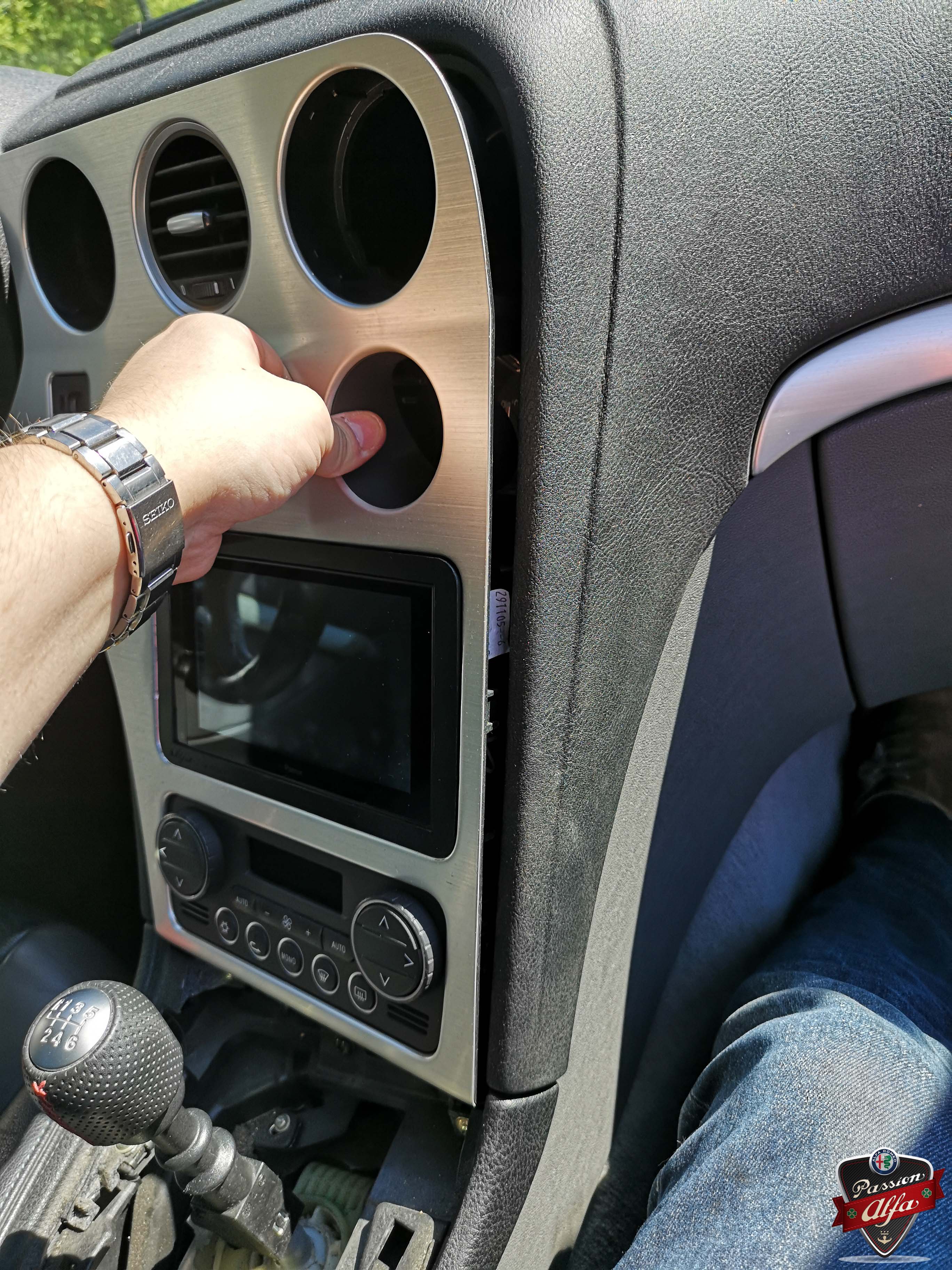

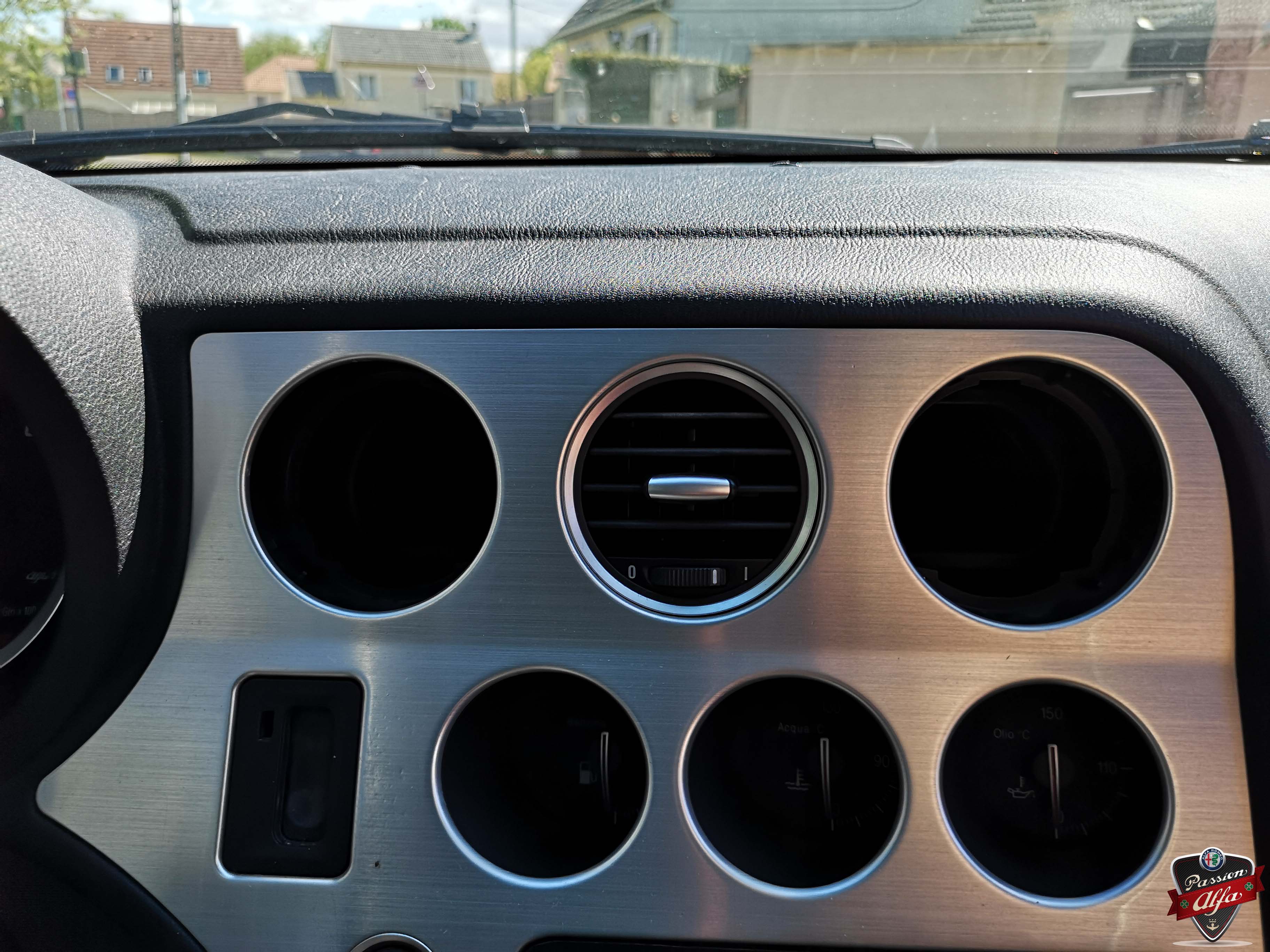

Il faut maintenant s'occuper des aérateurs de gauche et de droite en haut de la console centrale. Les vis sont derrière ceux-ci.
Il existent plusieurs techniques pour y parvenir :
- Une crochet depuis le fond de l'aérateur pour le tirer vers vous...
- Une petit crochet pour retirer l'entourage de l'aérateur, puis une pince pour tirer l'aérateur complètement...
Il n'y a pas de méthode miracle car ils sont chiants à retirer...
Mais, à la fin, vous devez avoir ça :
Derrière ces aérateurs, vous y trouverez deux vis à démonter également :

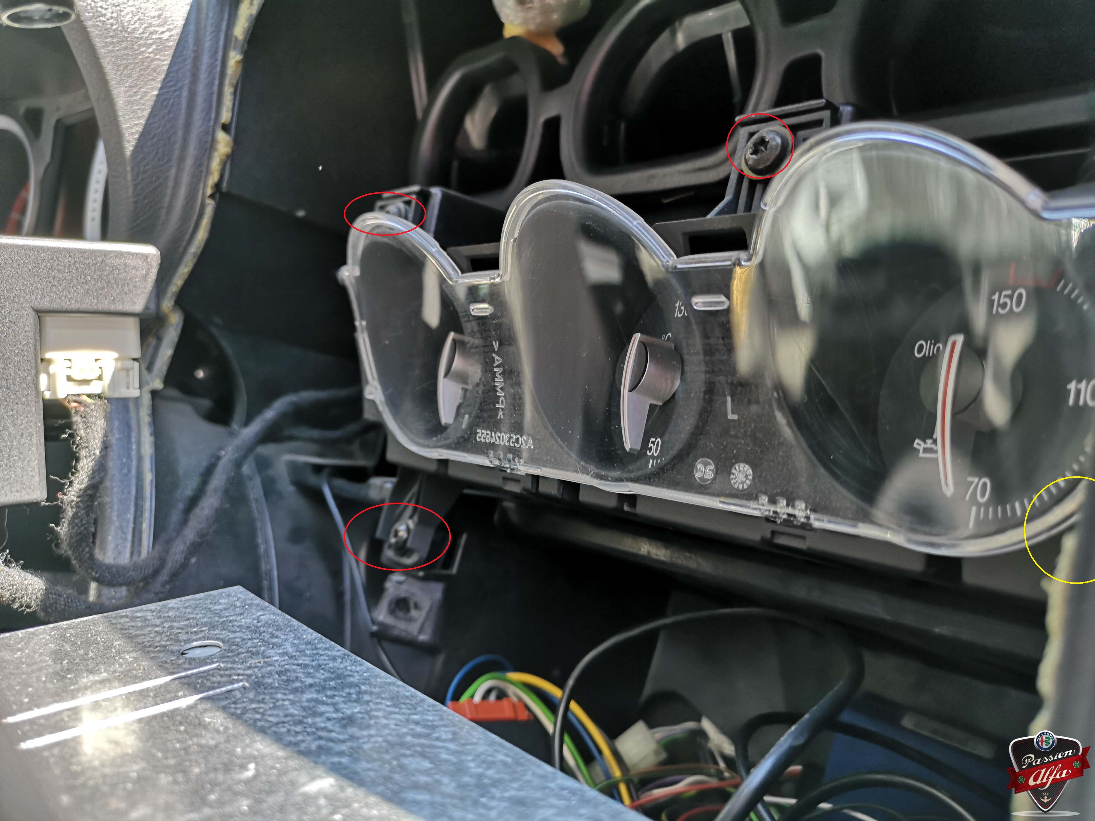

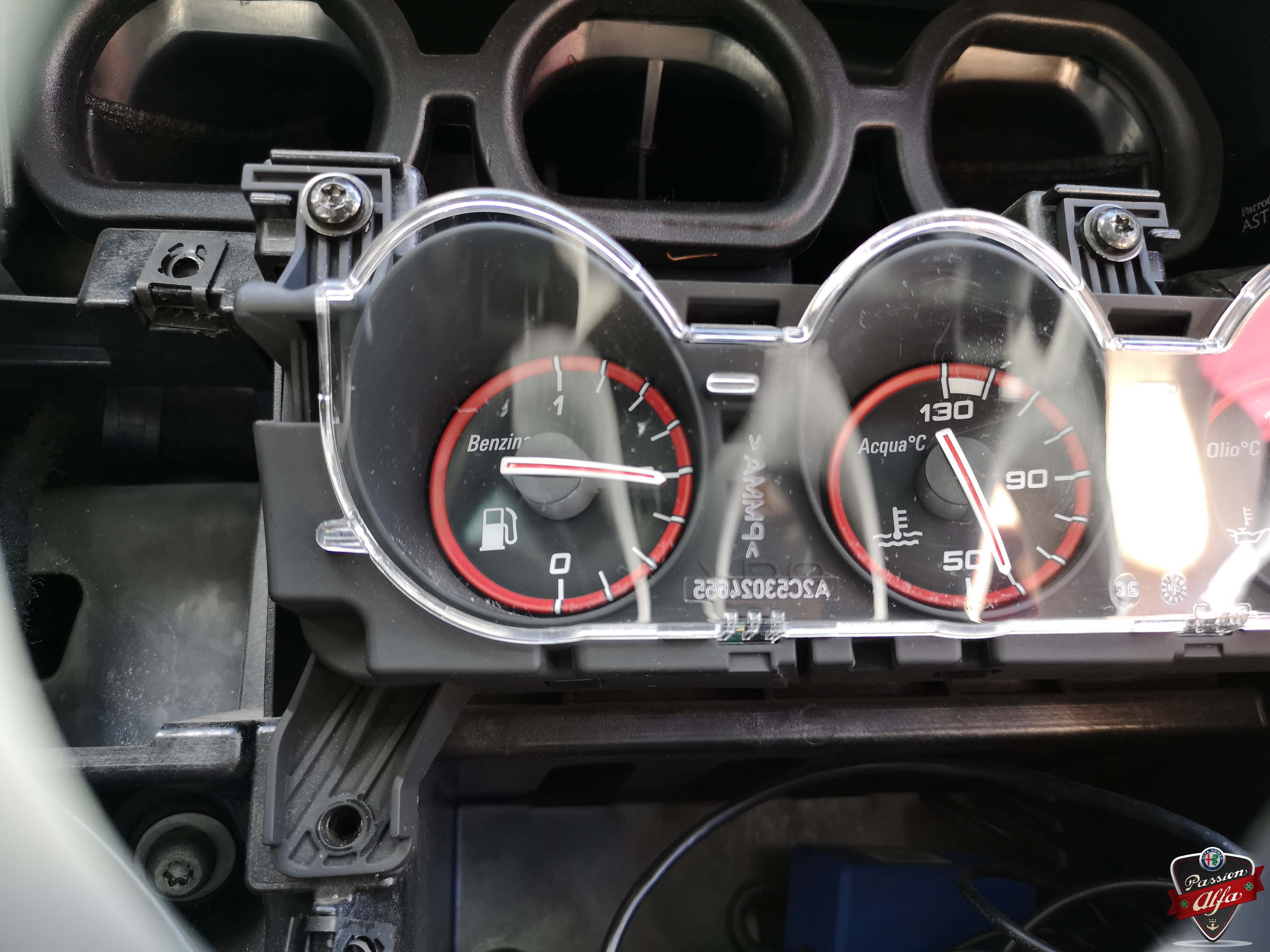

Les manomètres sont retenus par 3 vis Torx (ronds rouges) et un petit ergot en plastique (de m*rde... en jaune, planqué). A propos de cet ergot, ZAR932 à qui j'ai acheté les compteurs m'avait dit qu'il n'avait pas réussi à l'enlever et qu'avec les années le plastique pétait quasi immédiatement. Mais que, pour l'avoir déjà fait, il n'y avait pas de conséquences (comme des vibration par la suite sur routes défoncées). J'ai eu beau être précautionneux, le mien a pété aussi...
C'est un peu du même acabit que le plastique de l'enjoliveur du levier de vitesse qui pète à chaque fois !!!
Les manomètres ne sont alimentés et maintenus que par une prise, à l'arrière droite (il y a un peu de jeu, l'enlever est aisé) :
On sort l'ancien, à côté du nouveau pour comparer le changement de design indéniable
