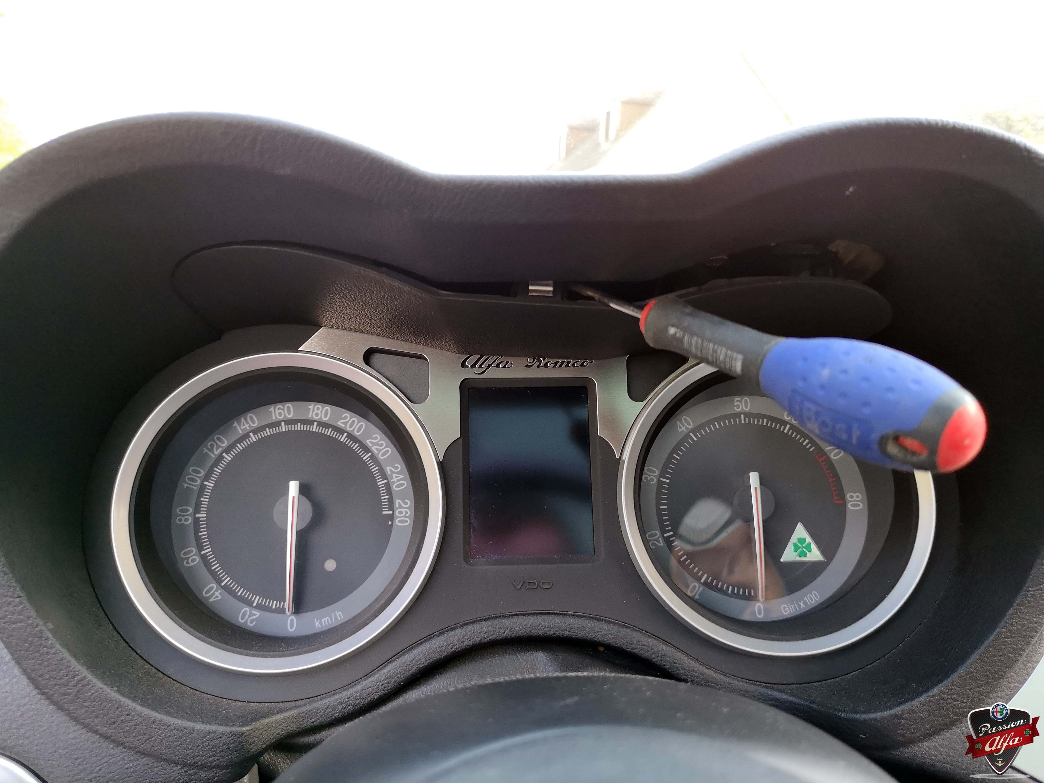

Pour commencer, il suffit d'enlever le cache sous la casquette de compteur.
En faisant bien attention de ne pas rayer, tirer le cache vers le bas (il est simplement clipsé)

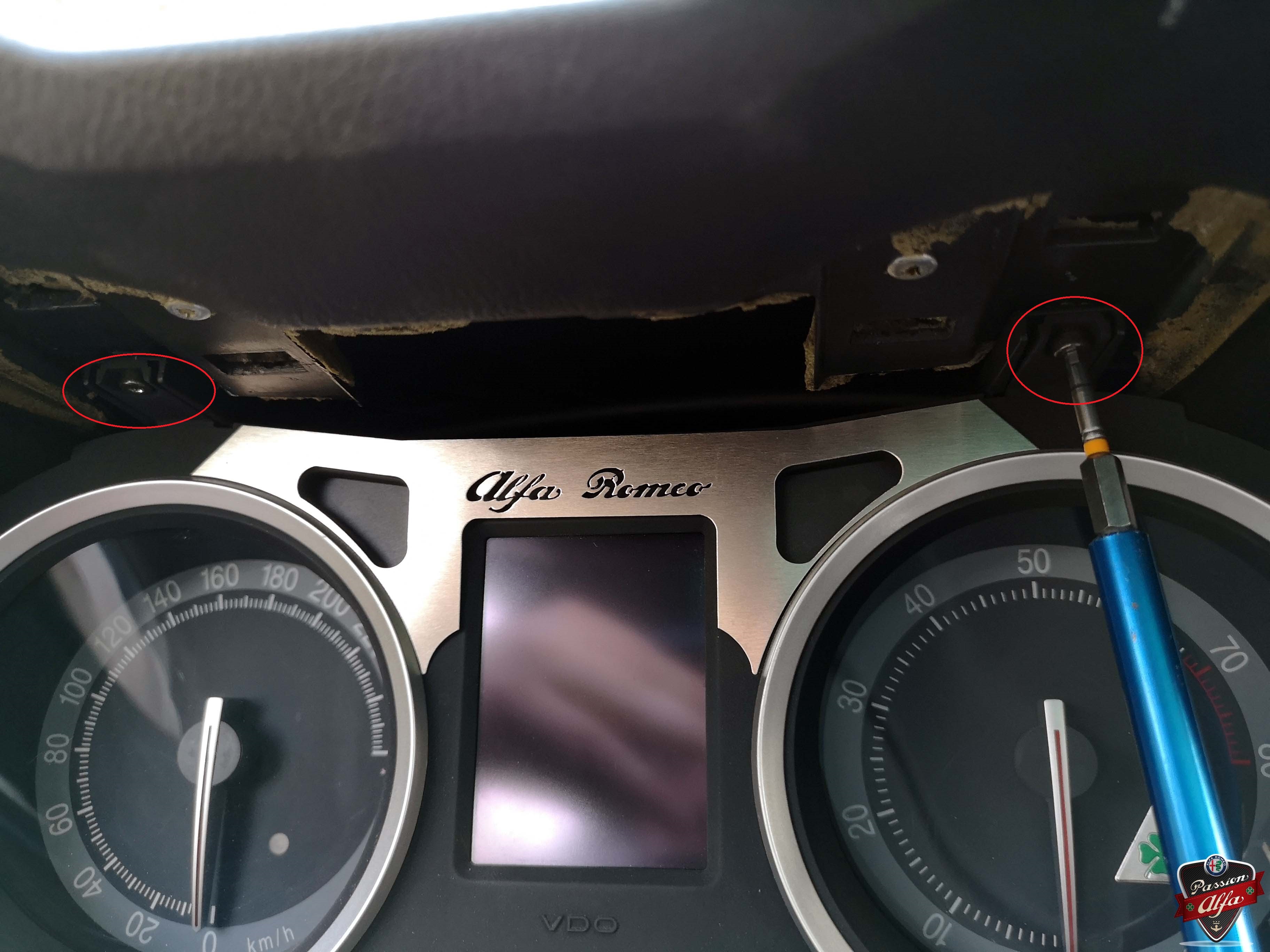

Vous aurez ensuite accès aux deux vis qui maintiennent le compteur :

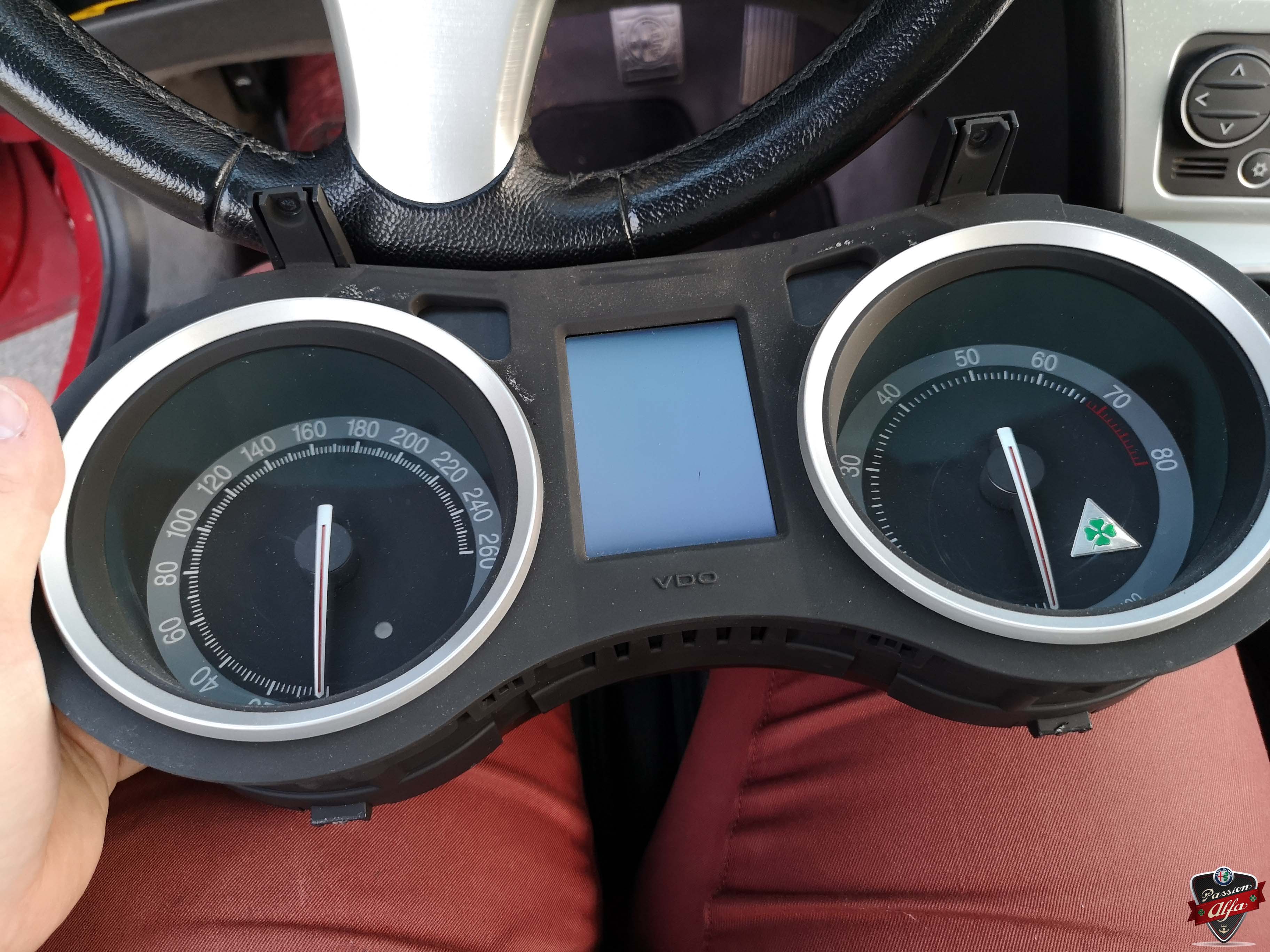

De là, vous pouvez tirer le compteur vers vous, délicatement, pour l'extraire de son emplacement comme ceci :

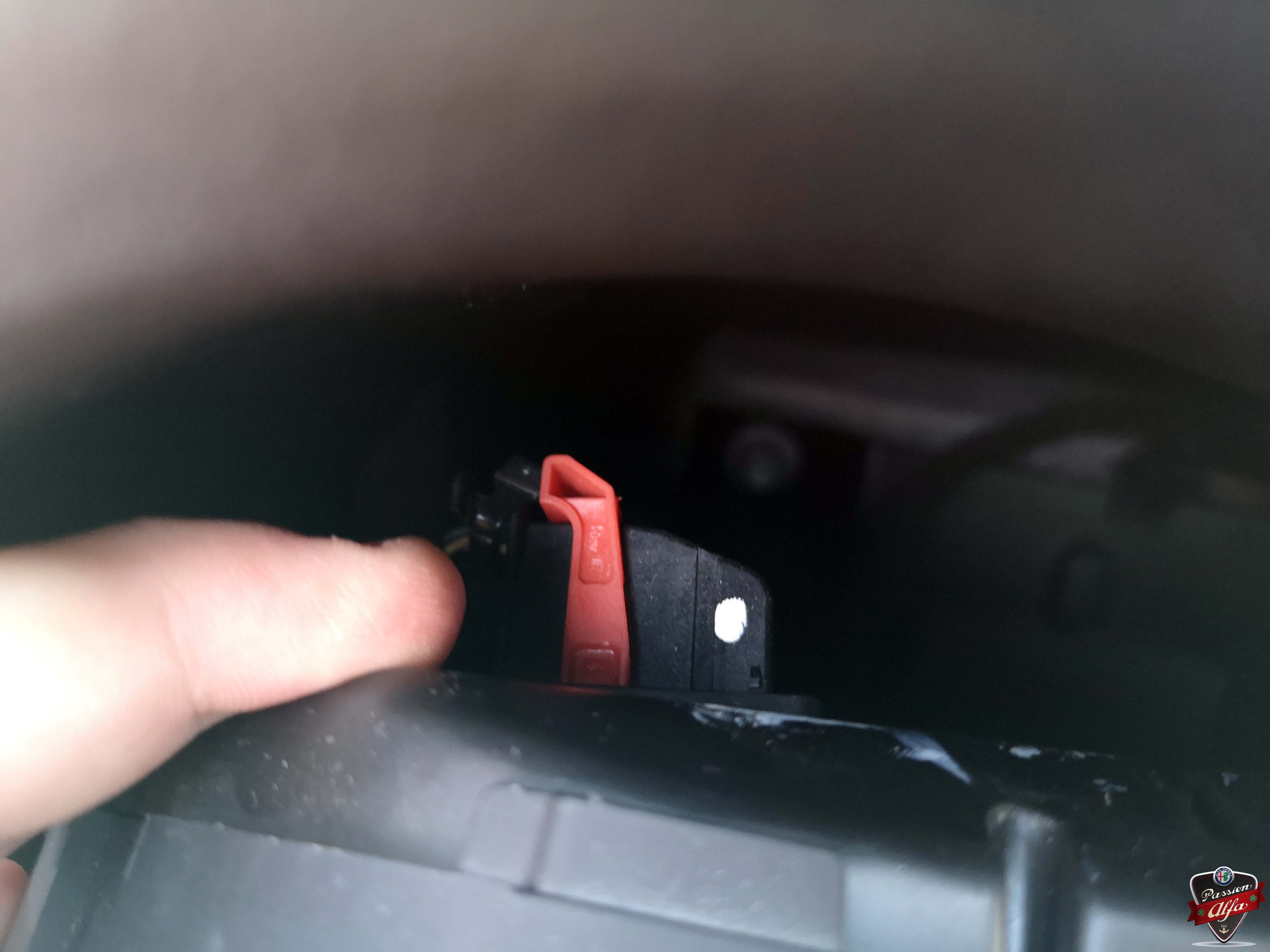

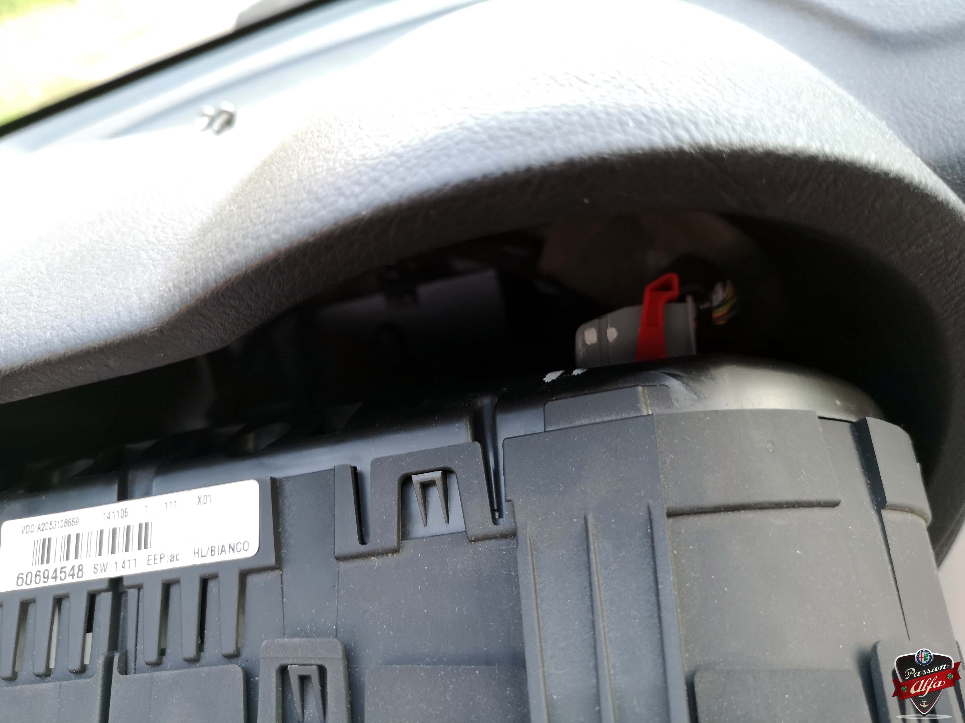

Le compteur est alimenté -et donc maintenu- par deux prises qu'il faut débrancher. Vous n'avez pas beaucoup de mou pour y parvenir, il faut donc avoir de petites mains et ne pas trop tirer sur les câbles.
Ces deux prises sont situées derrières le compteur en haut à gauche et à droite de celui-ci. Pour y accéder, vous devez faire basculer le compteur vers le bas.
Désormais à l'horizontal, le compteur sort facilement de son emplacement (sur la photo, j'avais déjà récupéré la plaque en alu du compteur, d'où les petites traces de colles au dessus, pas encore nettoyées) :

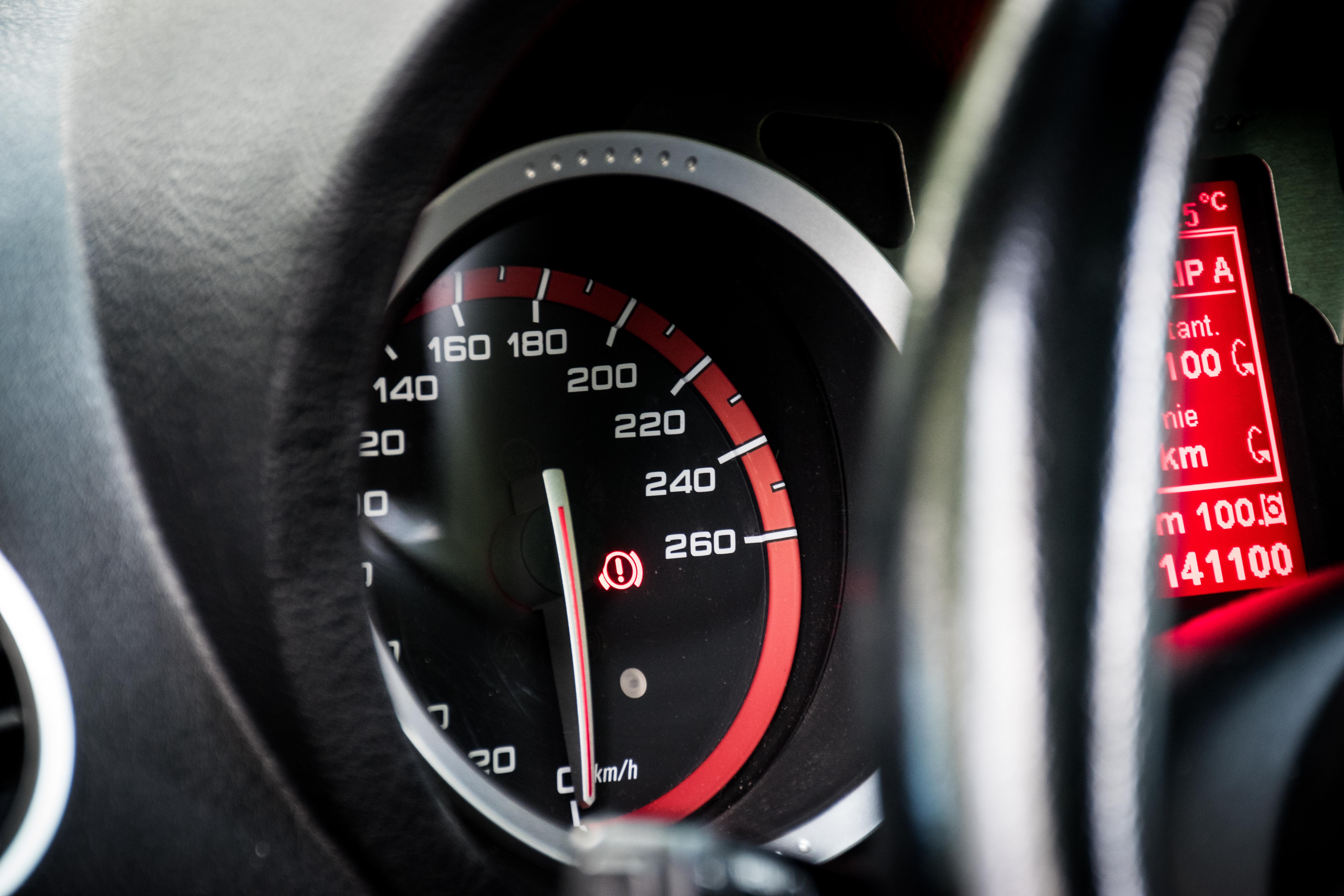

D'ailleurs, je n'aime pas faire pour défaire alors j'ai la fâcheuse manie de tout tester.. Et je ne saurais trop vous conseiller de faire pareil. Une fois branché, mettez le compteur et démarrez, pour voir si les informations du compteur sont bonnes et qu'il n'y a pas de défaut (même si c'est rapide à faire, ce serait dommage de tout démonter car quelque chose dysfonctionne). :super:

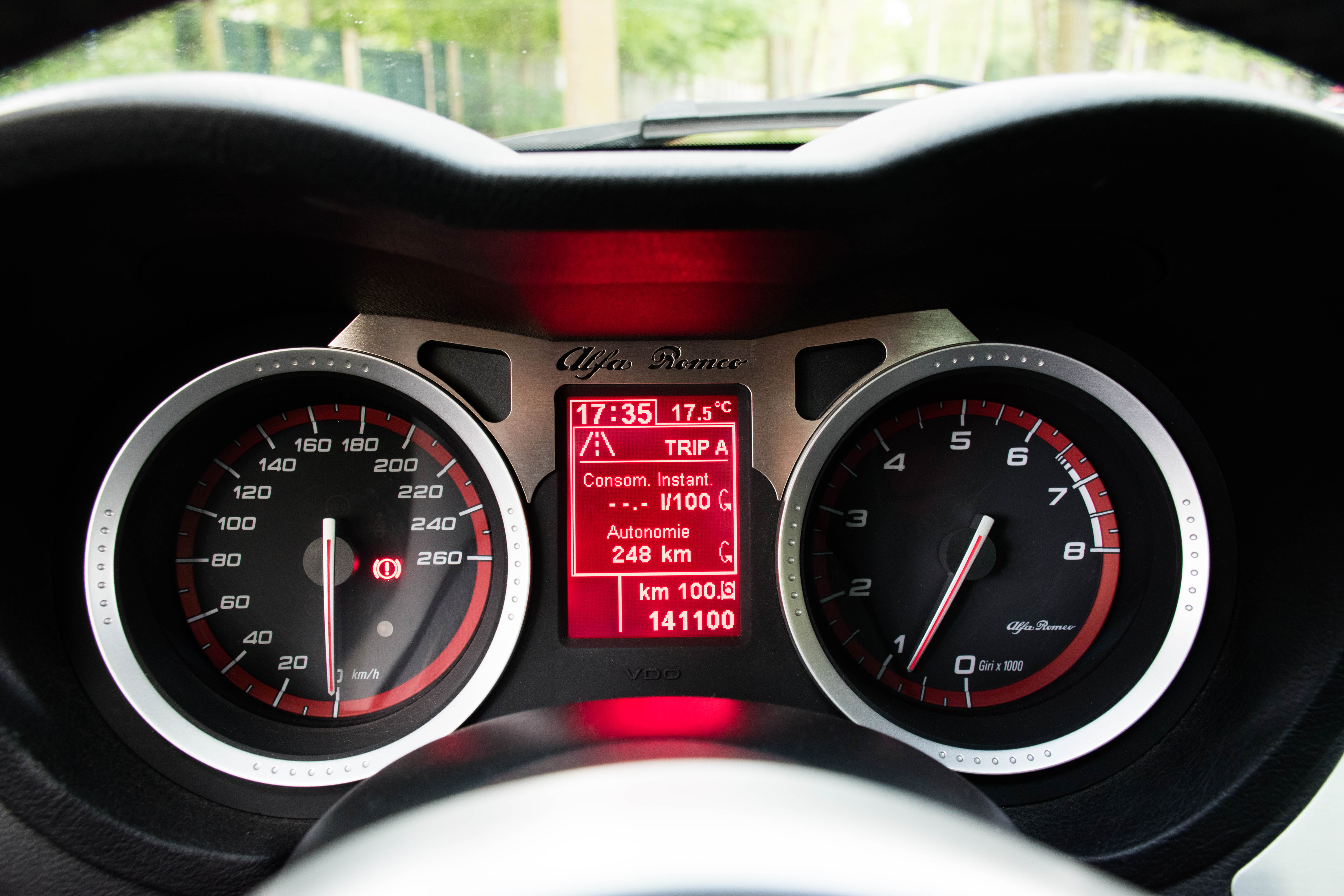

Dans mon exemple, ma Brera avait 141 000 tout pile lorsque j'ai démonté le compteur, et celui que j'ai acheté, 129 924.

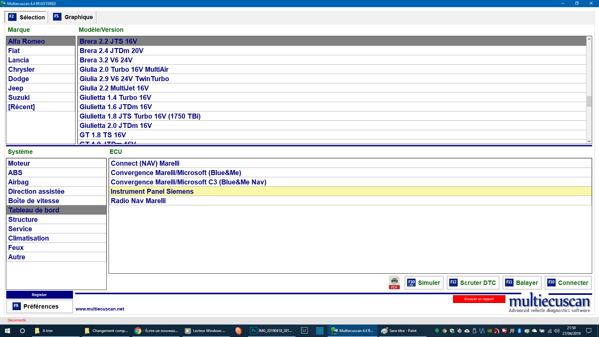

Première chose à faire : lancer MultiEcuScan et le brancher à la prise diagnostic de votre voiture.
Sélectionner ensuite Alfa Romeo, votre modèle / motorisation (ici Brera 2.2 JTS), puis la structure "Tableau de bord" et "Instrument Panel Siemens". Cliquez ensuite sur "Connecter" pour y accéder.

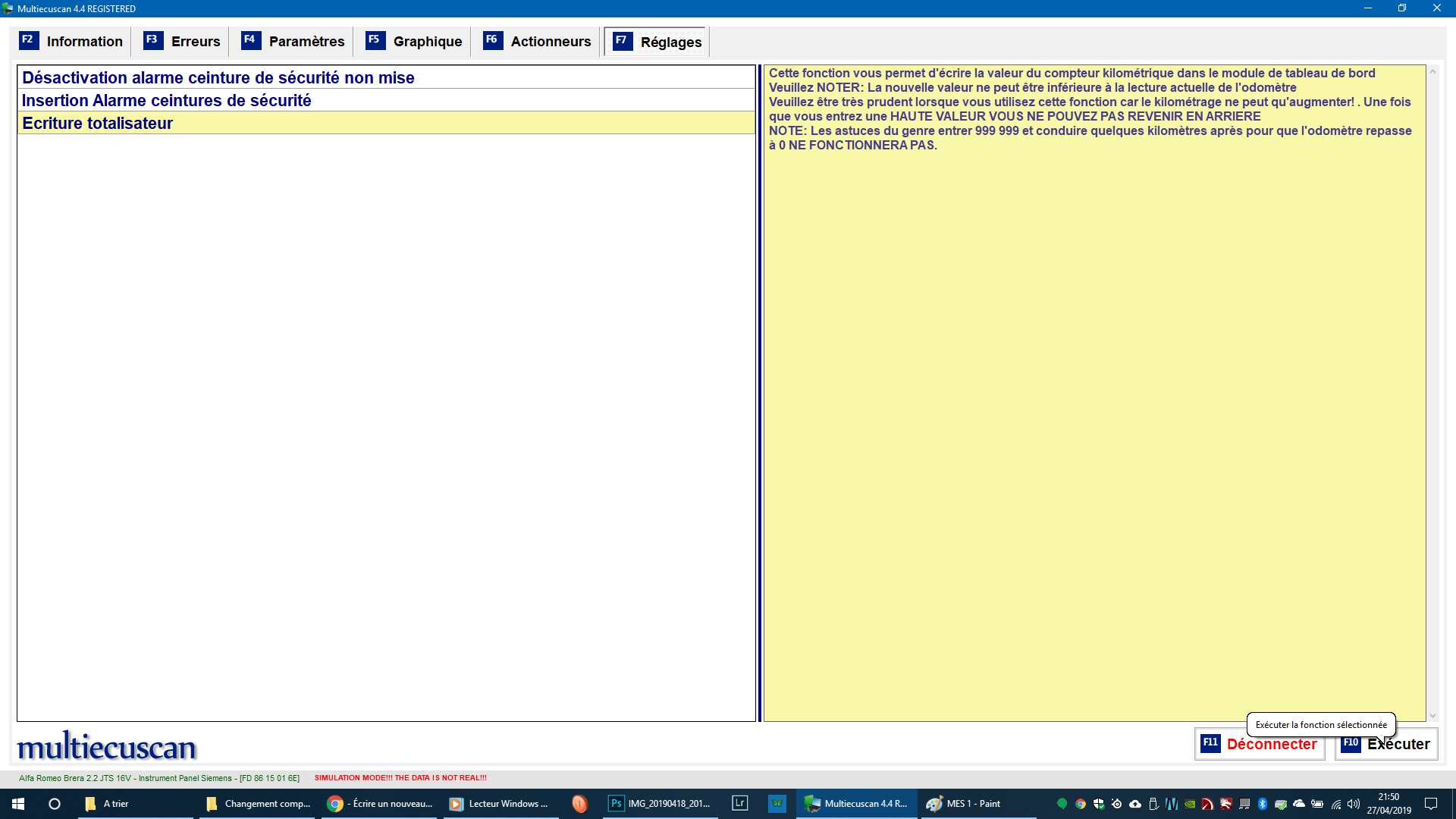

Dans la partie réglage, vous y trouverez "écriture totaliseur" :
Faites exécuter.
Puis, suivez les étapes (pleins d'avertissements, évidemment) :

Et vous voilà avec votre nouveau kilométrage ! :super:

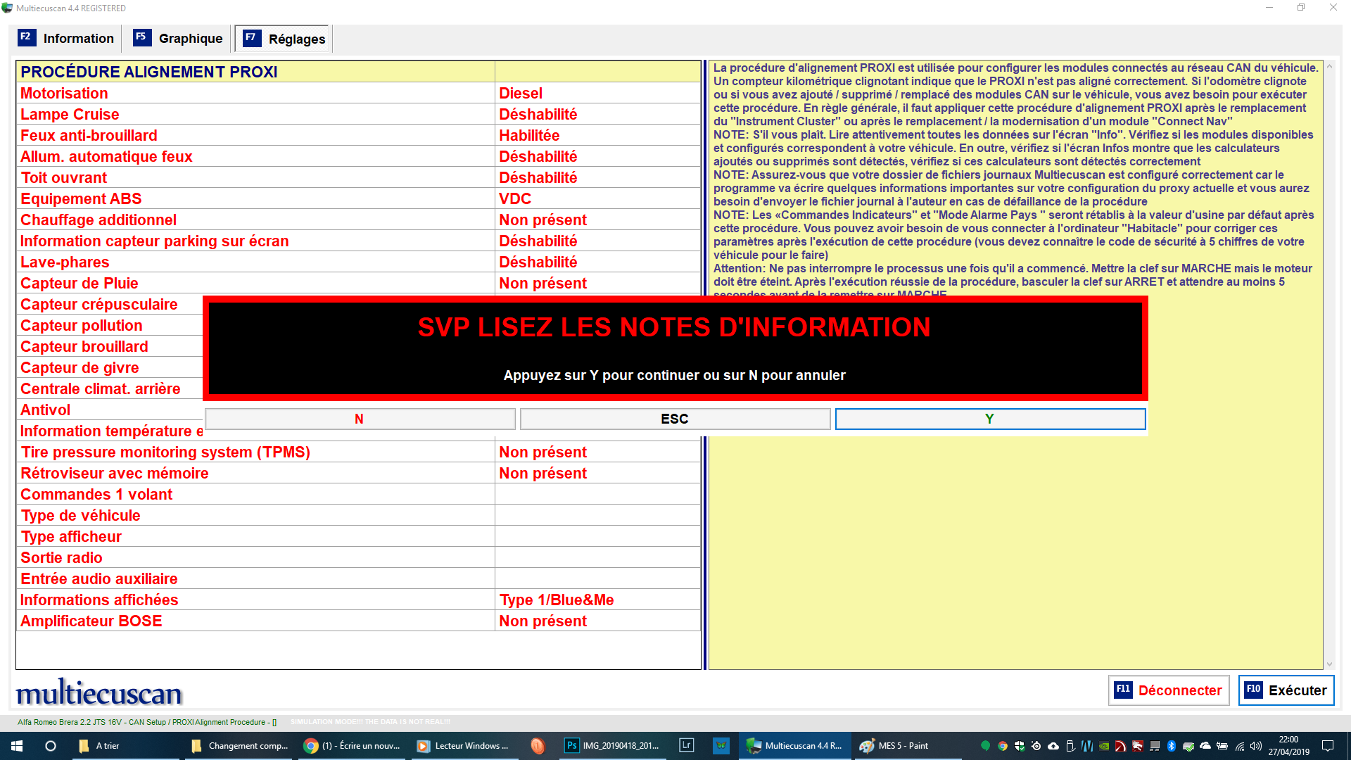

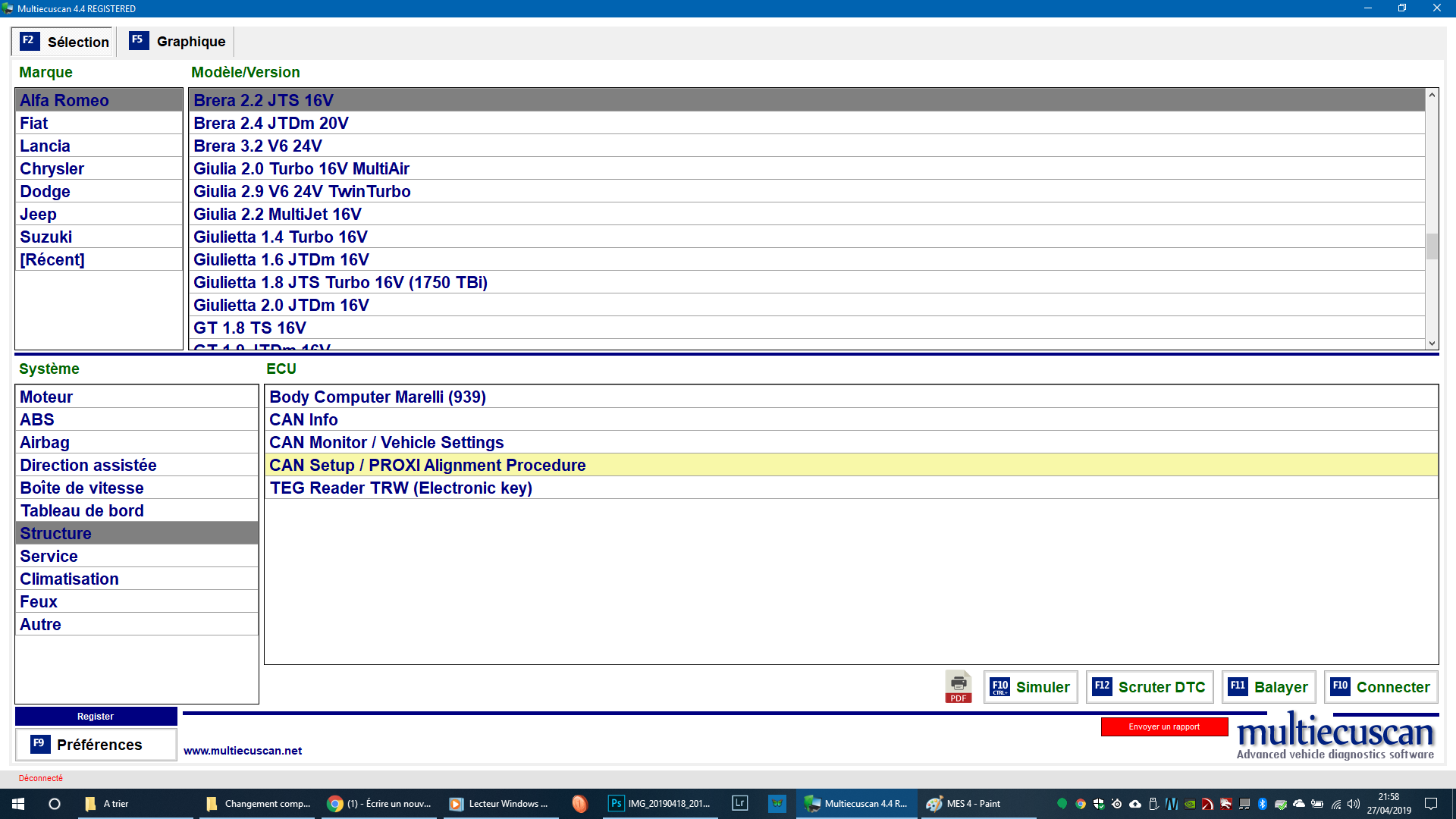

La procédure est simple, toujours dans MES, choisissez désormais "Structure" et "CAN Setup / PROXY Alignment procedure"
Une fois connecté, allez dans réglages et effectuez la procédure de réalignemnt proxy.
Cette dernière peut prendre plus ou moins de temps en fonction de votre voiture, des ses options, des modifications apportées,... Dans mon cas, elles durent souvent entre 3 et 5 minutes.

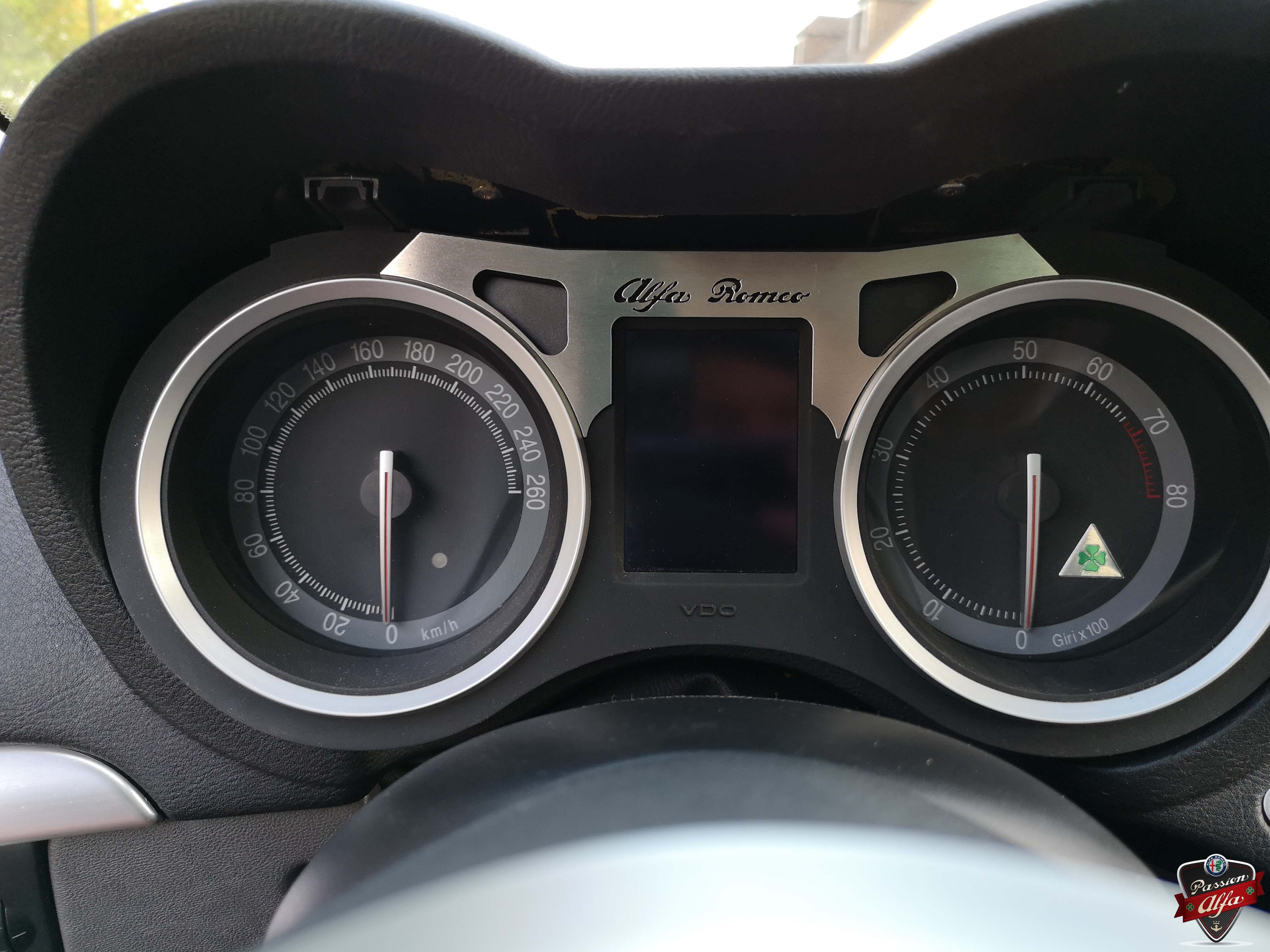

Et admirez votre nouveau compteur... :love
