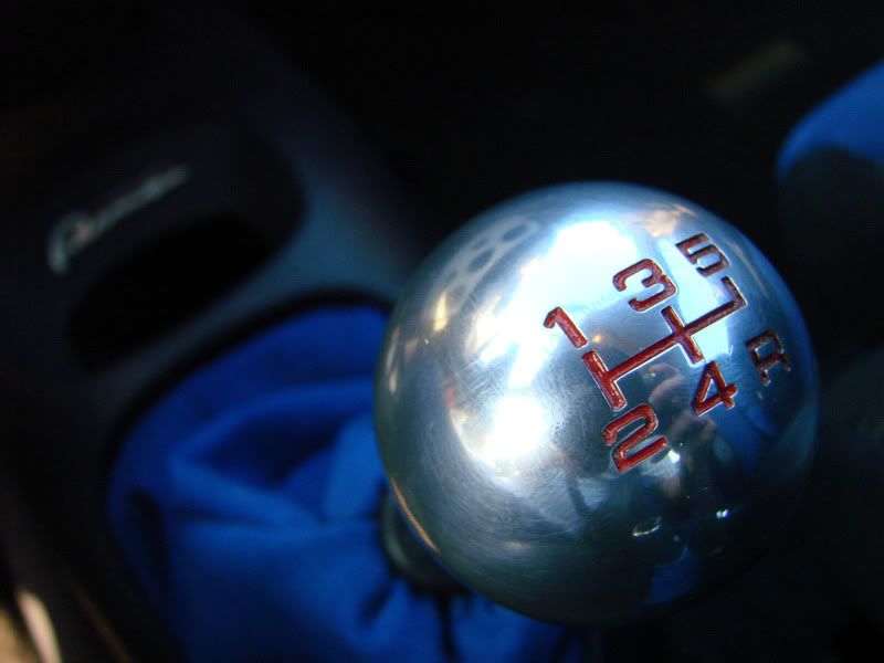

Je reviens un peu la dessus car j'ai démonté mon pommeau justement pour voir pour faire une petite rénovation et comme on parlait des couleurs de chiffre...
Ca c'était mon pommeau sur la Ford Puma, poncé et peint par un pote à moi qui taff dans l'automobile... en rouge j'aime beaucoup mais noire avec Marche arrière en noire c'est une idée aussi.
