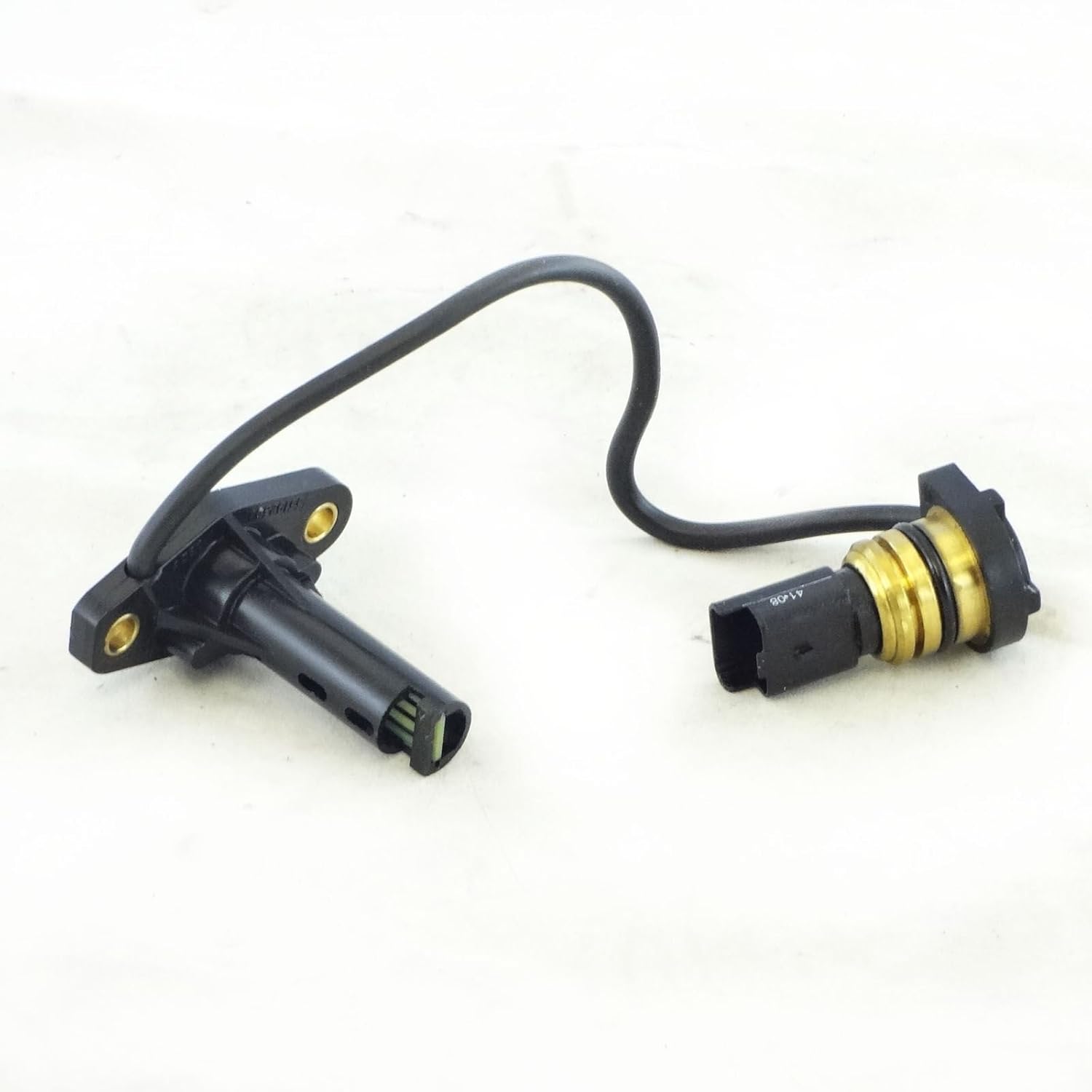

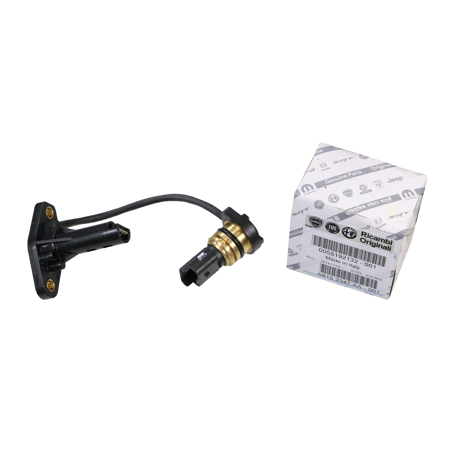

Bon en cherchant bien j'ai trouvé que le sensor de température c'est Image
Réf :55192304 pour le 2.2 et réf 55192132 pour 3.2 celui que l'on trouve sur le carter huile
POUR le 2.2Jts

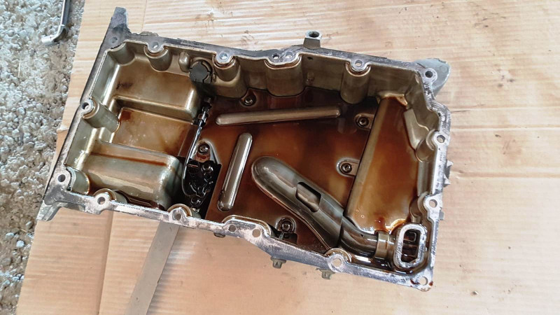

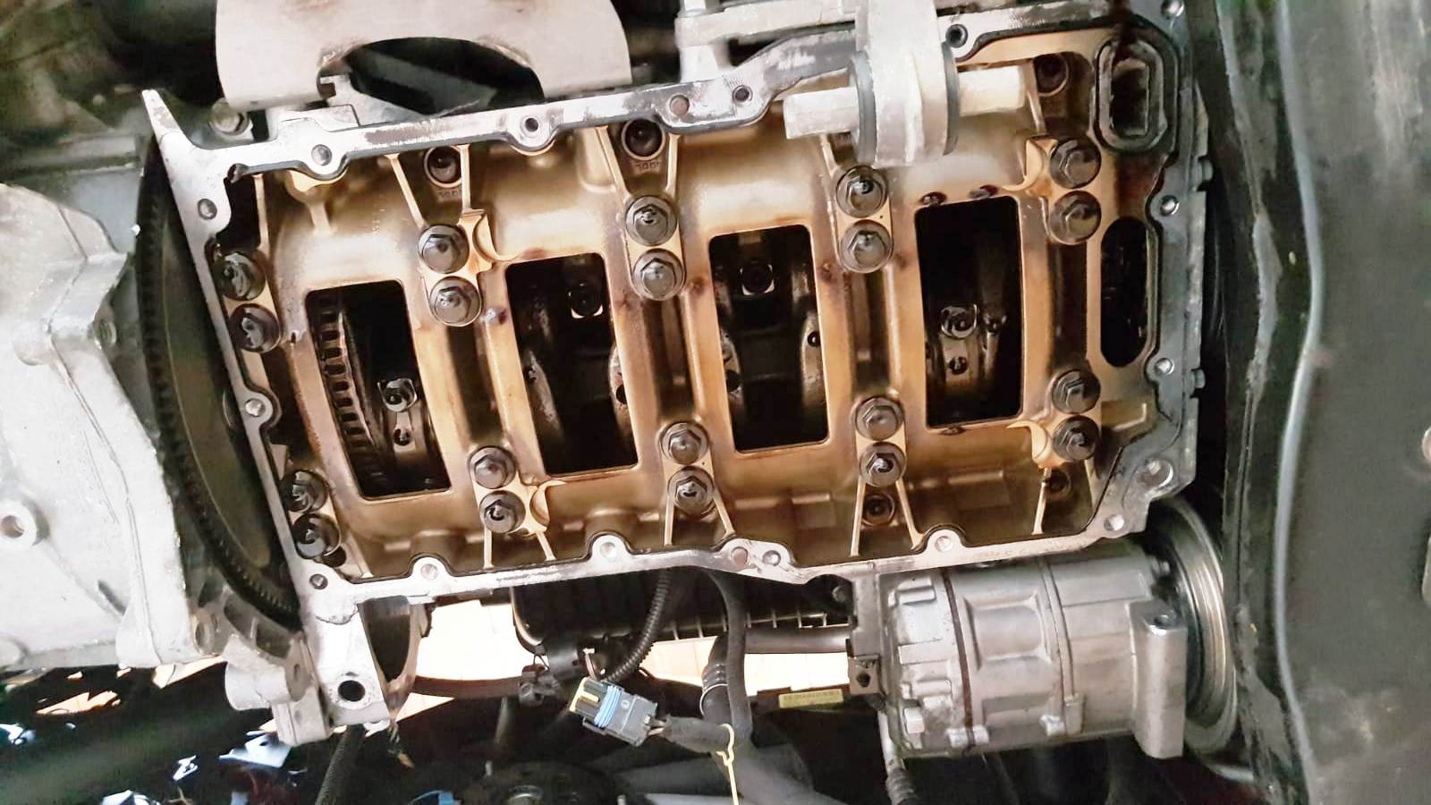

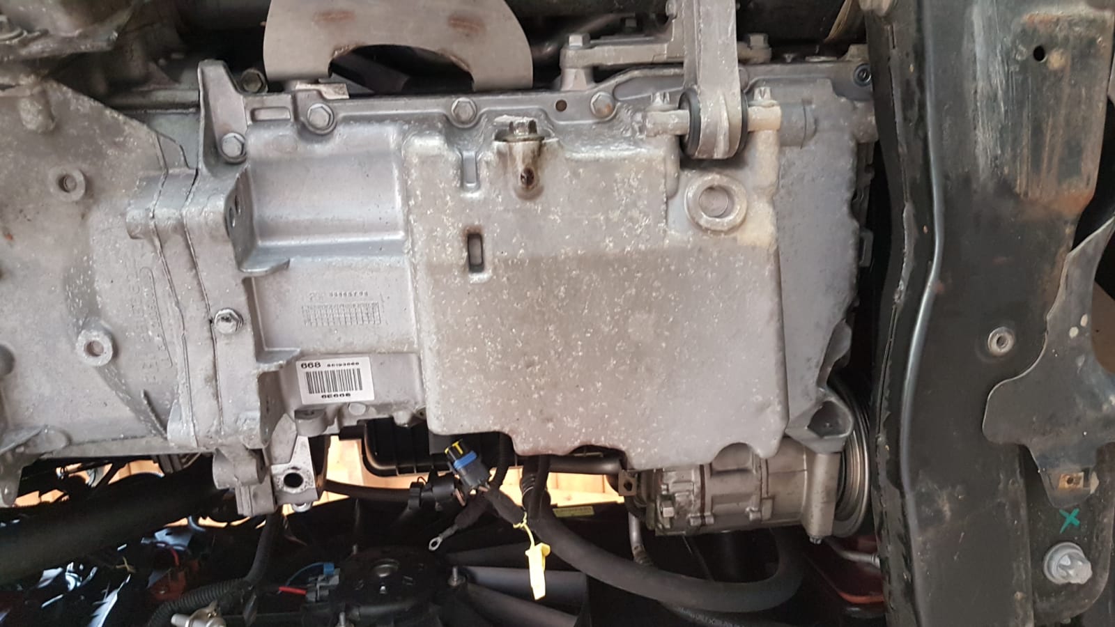

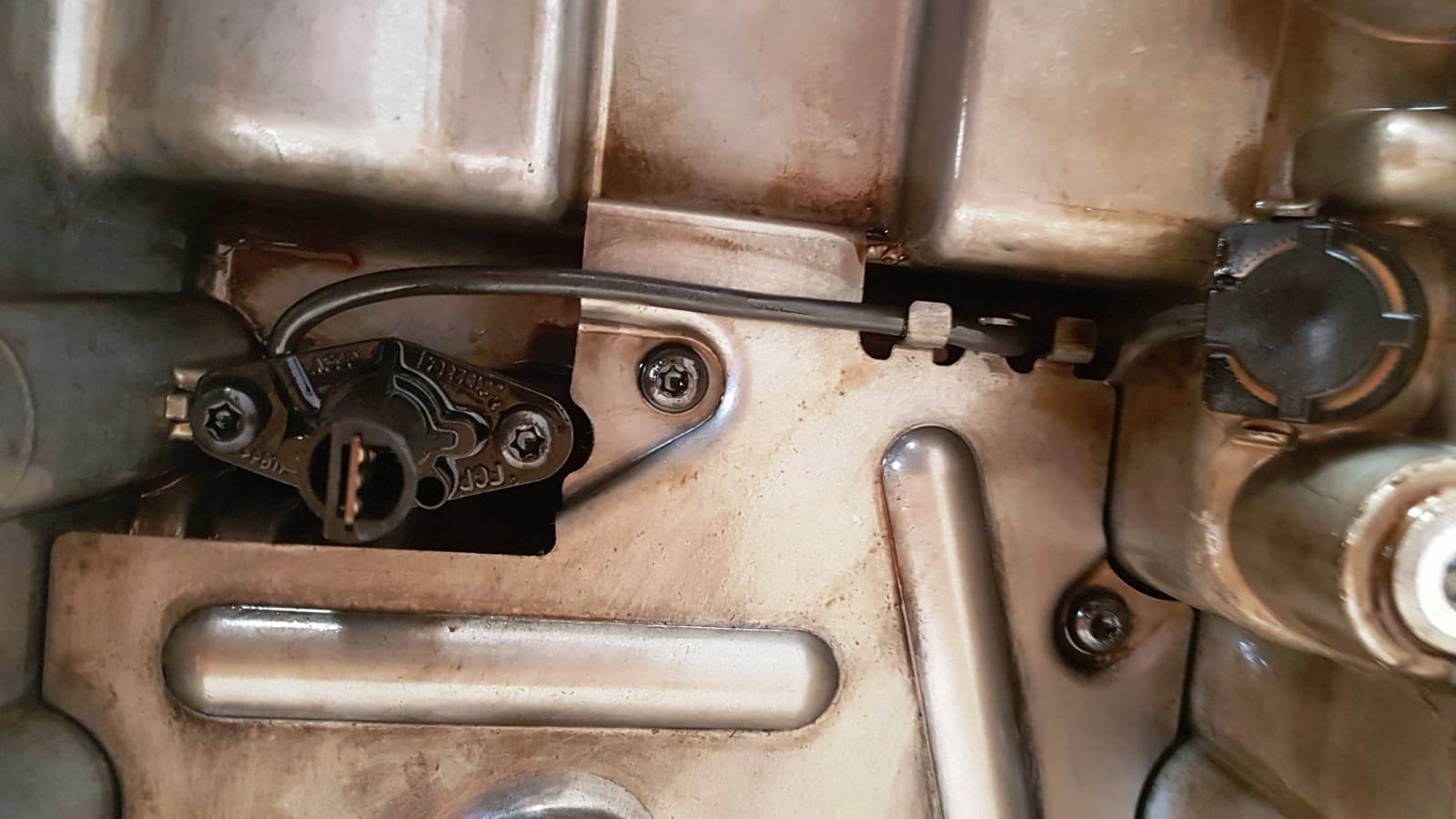

aller je continue sur lancé .
Comme j'ai démonter mon démarreur je me suis dit aller hop ont va aller voir cette foutue sonde :mrgreen:
le temps que j'ai mis???????????????????????????? :mrgreen:
2H30
et voici la terrible :mrgreen:
Re: problème sonde t° huile 3.2L ET 2.2L(159/brera)
:super: bravo Lolo mais je pense que tu a eu moins de chose à démonter que sur le 3.2 .. regarde bien la réf sur la première page se sont pas les mêmes réf.
pour le 3.2 il semble différent effectivement
Capteur 2.2
capteur 2.2.jpg (19.27 Kio) Vu 5411 fois
