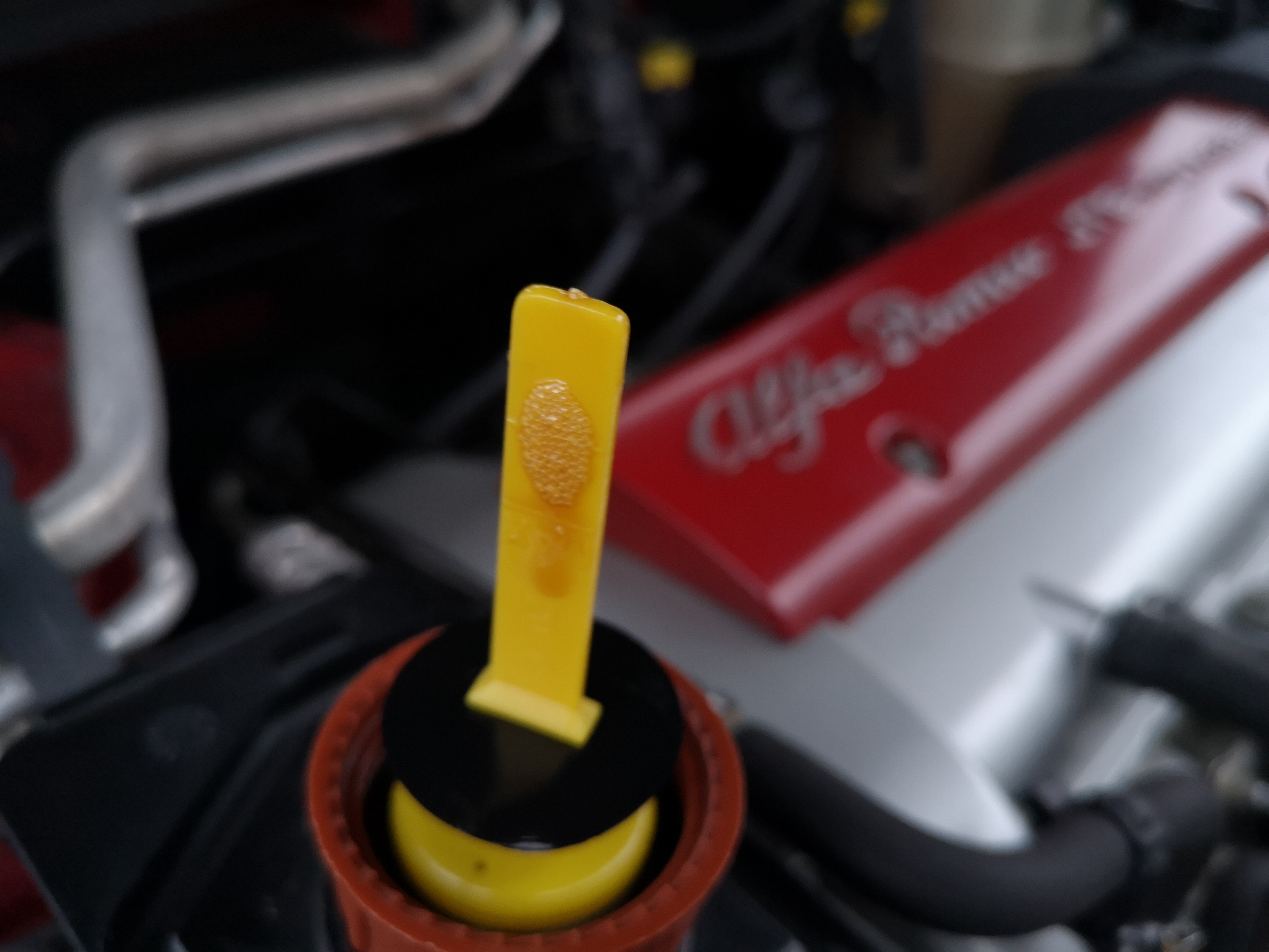

Et, comme si ça ne suffisait pas... Quelques mètres après être parti du centre, Miss Brera se transforme en véhicule électrique... Le bruit de sifflement s'accentue en tournant le volant.
Ouverture du bocal de direction assistée, c'était soirée bubulles dedans... Un classique sur les 159 / Brera d'avant 2008. Bon, au prix du bocal, je préfère que ce soit ça plutôt que la crémaillère.
J'ai pris une vidéo pour avoir votre avis. Le changement du bocal et la vidange s'impose ?

ça va s'arranger. Te connaissant ça ne va pas trainer. a choisir je préfère une contre visite pour ça que pour un réel élément de sécurité (pneus, freins ou autre défaillant)
pour le bocal : resérvoir DA
