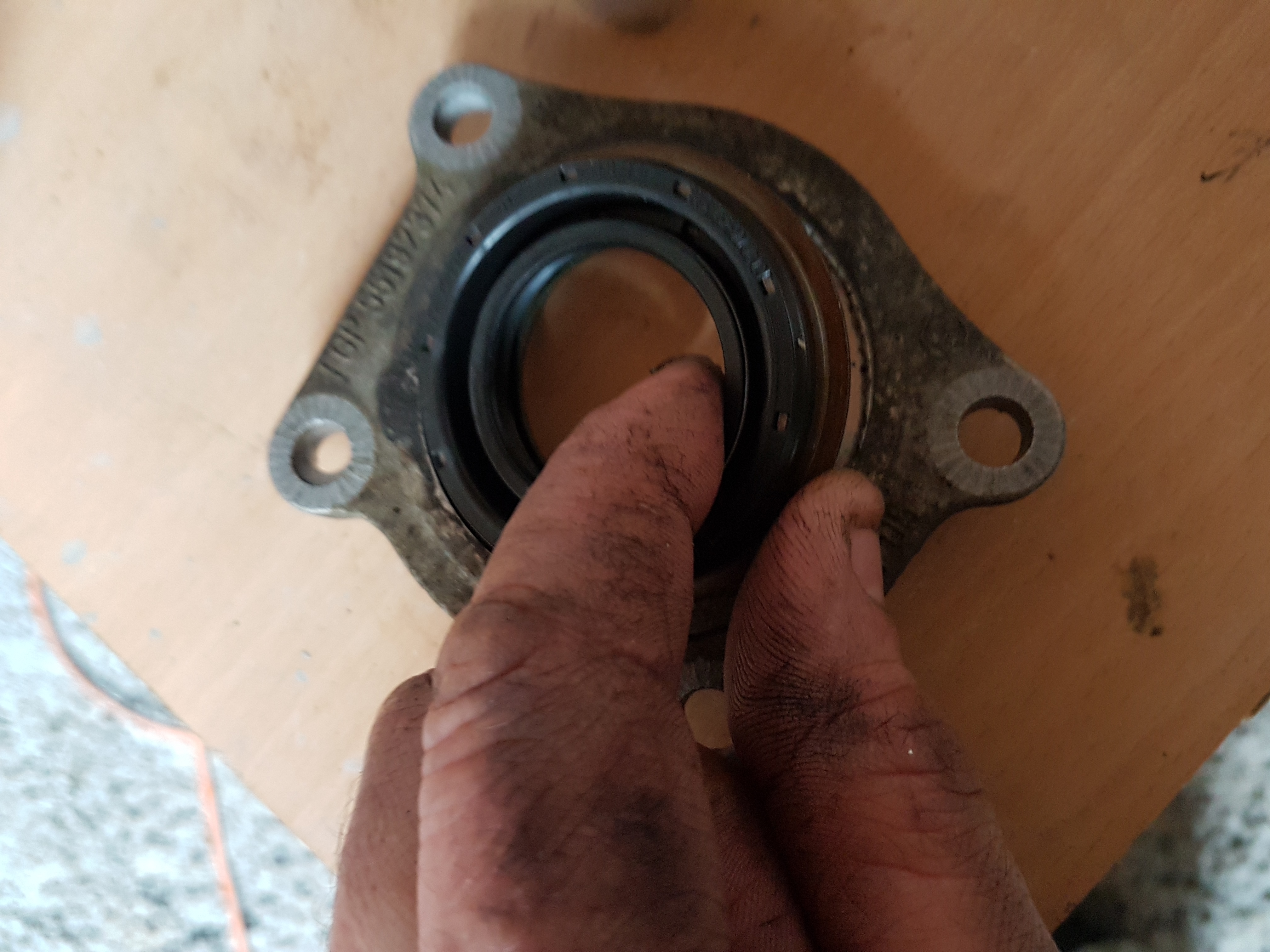

démontage du pont pour changement des roulements et joint spy ou je trouvait qu'il y avait pas mal de jeux donc coup de fil a pat (que je remercie :amen: )qui me dit que c'était normal .
https://youtu.be/IAcjymJIdTI

allé ce matin changement des roulements du pont ;)

Superbe taff ! La boite de vitesse m'a toujours intrigué car je n'y connais rien et avec les quelques photos des membres on arrive à comprendre doucement le mécanisme !
Re: voici mes belles
Posté : dim. 25 mars 2018 16:17
ben en fait quand tu regarde bien ce n'est pas si compliqué que cela .
le plus chiant c'est quand tu démonte tous les pignons et synchro de l'arbre tu te gratte un ptit peut la tête la première fois pour tous remettre :mrgreen:
