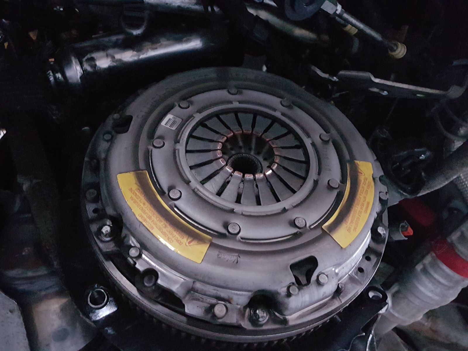

comme la boite est tombé et bien contrôle de l'embrayage RAS juste la butée a changer le roulement fait grrrrrrrrrrrrrrrrrrrr :mrgreen:

et le matos pour son remontage :mrgreen:
