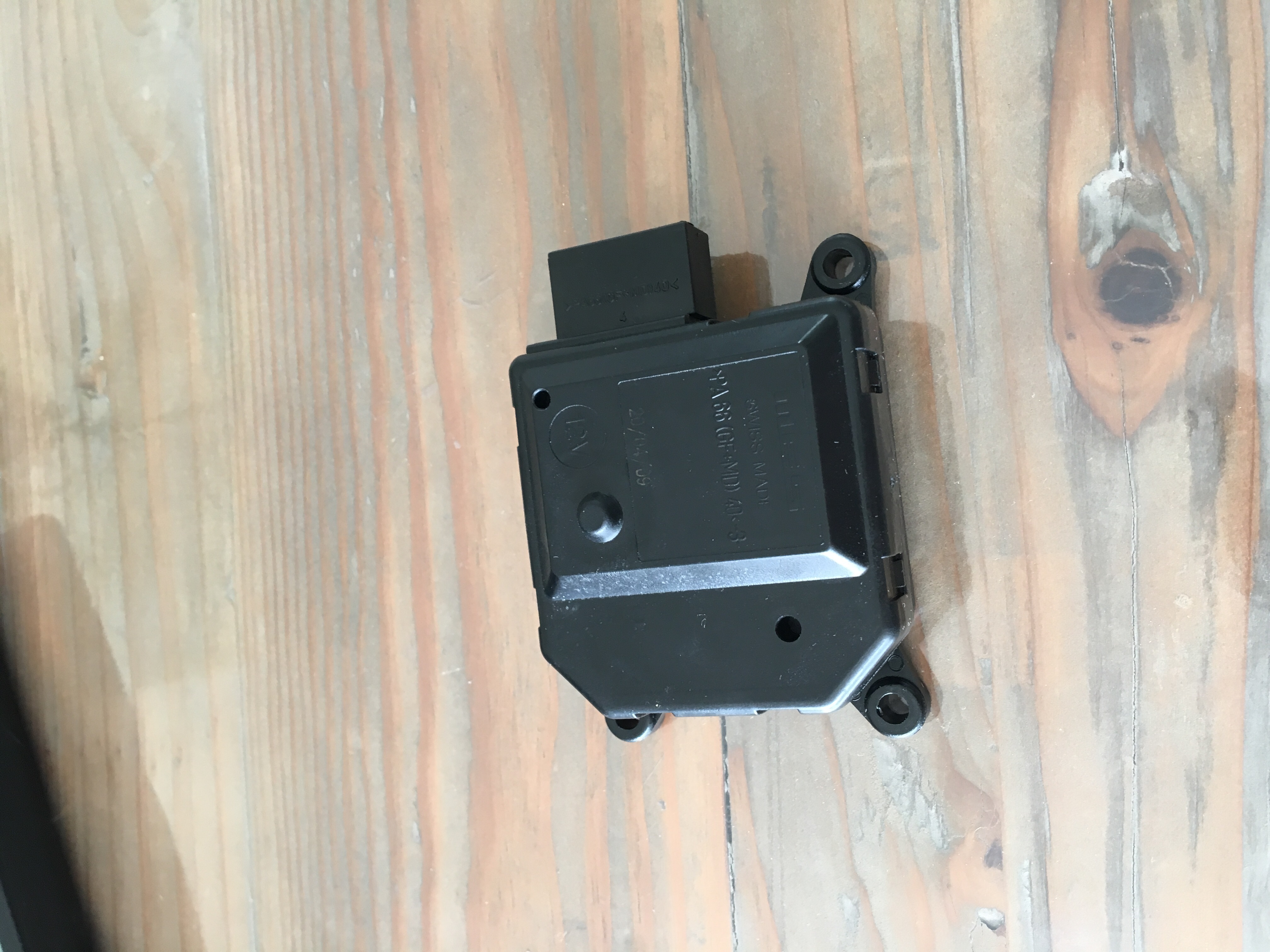

Svp je reviens vers car je n’ai plus qu’un seul problème et pas de moindre, il me faut un moteur de volet de capote.
Le petit moteur électrique qui sert à actionner le volet en plastique qui ce déplie et mode capote ouverte. Apparemment alfa Roméo n’en font plus...
Aide moi svp^^

Posté : sam. 18 mai 2019 15:40
par CJJ
:( :taré1:
Bonjour à tous.
Comme convenu je vous tiens au courant de l’évolution Des réparations sur ma capote et j’ai enfin[ réussi à la réparer complètement plus aucun problème.
Comme indiqué précédemment j’ai changer les quatre vérins et aussi les deux moteurs de volet de capote (réf: 71747615)
. J’ai aussi du raboté l’espacement Entre ce fameux volet et le coffre de capote.
Il ce trouve que dans ces petit moteurs il y a un capteur et si votre capteur n’indique pas à la voiture que le volet est dans la bonne position tous le système ce met en échec automatiquement.
Voilà après des années de galère j’ai enfin fini bonne chance à vous en espérant que cela vous aide et encore merci d’avoir créer cette discussion.
