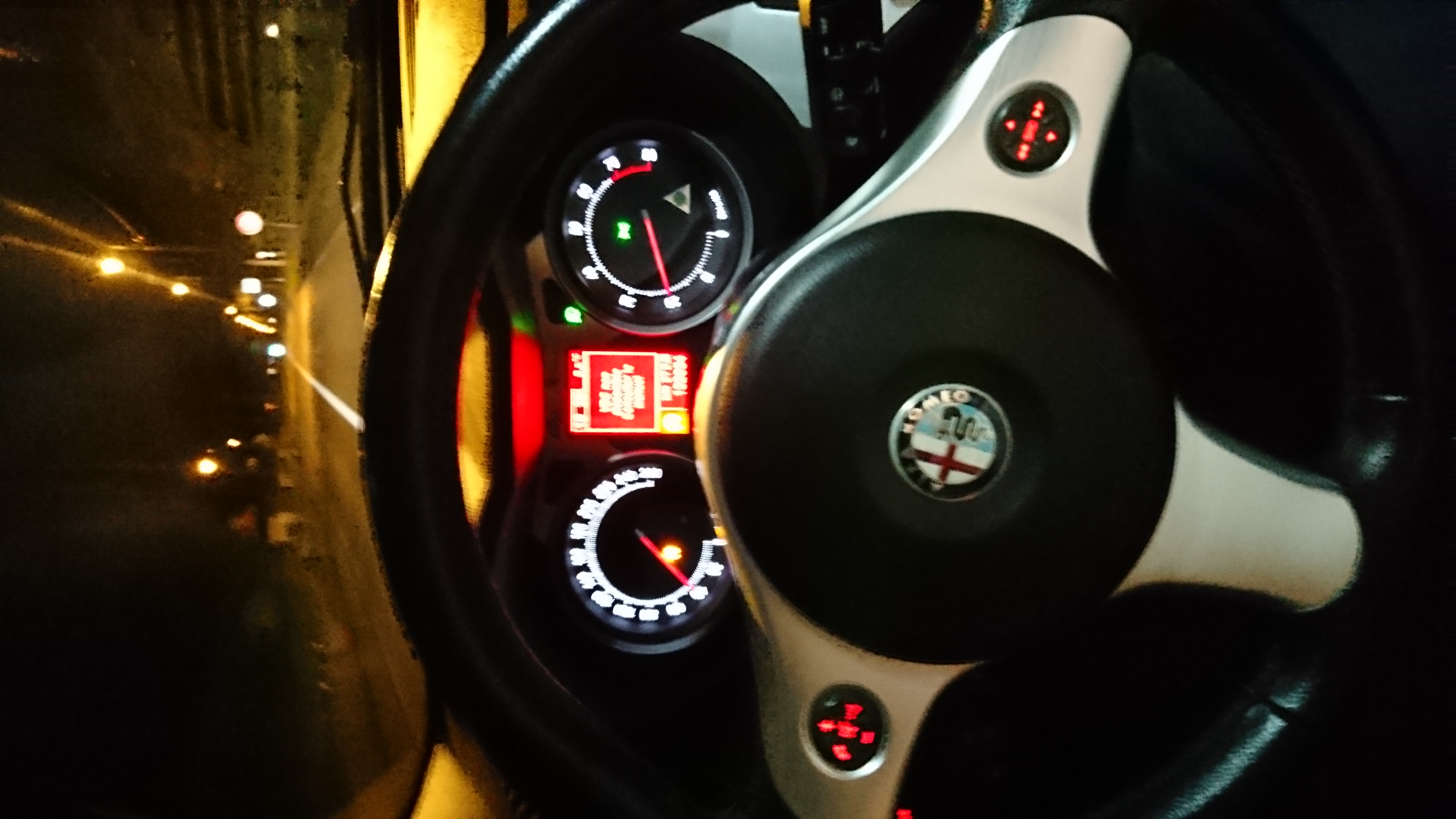

En prévision du CT début Avril (qui va d'ailleurs marquer nos deux ans de vie commune :love :1dent ), rotules axiales et de direction changées ce week-end ! Elles avaint été notées en "jeu mineur" il y a deux ans. J'avoue les avoir complètement zappé avant :rouge: .
Ceci dit, même avec du jeu, les pneus n'ont pas subit d'usure irrégulière.
Mais avec le changement de jante, un réglage s'imposait. Le garage n'avait pas pu me régler le para en Janvier car la rotule de droite était HS.
Et évidemment, à l'instar de Bob le Bricoleur et comme à mon habitude, il y a forcément une petite anecdote avec cette opération mécanique. :1dent
LE WE dernier, je décide de procéder au changement des rotules et m'inspire du tuto de Phiphi.
Comme elles étaient d'origine, c'était plutôt très bien serré.. Ne voulant pas tout casser, j'appelle Lolo !
Entre temps mon meilleur ami me remplace et me démonte tout ça ! Perfecto !
Il me remet la nouvelle un peu à l'aveugle pendant que j'étais au téléphone.
L'heure tourne, j'ai un RDV, et sans appareil ça avait l'air droit, on remonte la roue.
Au bout de quelques tours de roues, le volant n'est clairement pas droit, la voyant VDC s'allume et m'hurle à la tronche. Bon, le réglage est ultra mauvais.
Le voyant VDC s'est allumé car le capteur d'angle de braquage a détecté que le réglage du train était faux. A noter si ça vous arrive.

En fait le serrage était un peu trop fort, les roues étaient ouvertes vers l'avant (en gros une position "chasse-neige" inversé)
