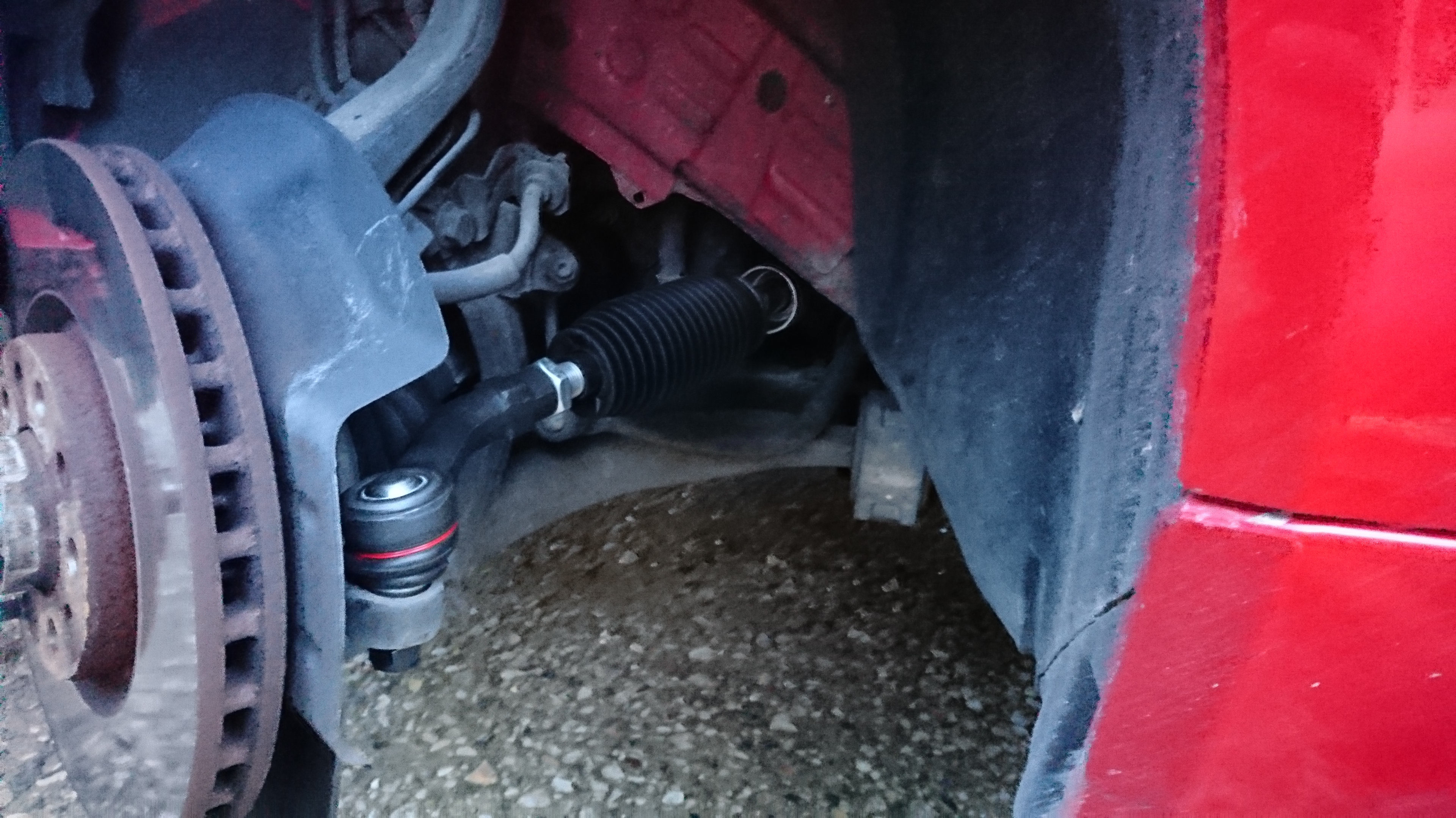

Je m'installe, met Miss Brera sur Chandelles et je démonte la rotule AVG déjà changée le WE dernier. Effectivement il y avait un demi-cm de trop au niveau du filetage par rapport à celles d'origines.
Donc je reprend des mesures sur une surface plate, pied à coulisse. Et zou, roulez jeunesse !
J'attaque à droite et là surprise, le soufflet était complètement usé, craquelé. La rotule est bien rouillé et ça a touché l'extrémité de la crémaillère.
Rien de très grave puisque ça ne touche pas la partie crantée et ne va pas très loin. J'ai donc nettoyé autant que j'ai pu, mis de la graisse. Mais il faudra que je redémonte pour bien tout virer cette rouille.

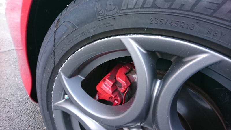

En deuxième, la neige m'a laissé quelques traces..
Pour la faire courte, j'ai touché un trottoir en glissant. Heureusement, le PC, le bas de caisse et le pneu n'ont rien, mais la jante a morflé sur la moitié. :( :(
A l'occasion je les ferais refaire puisque j'avais déjà quelques accros.
