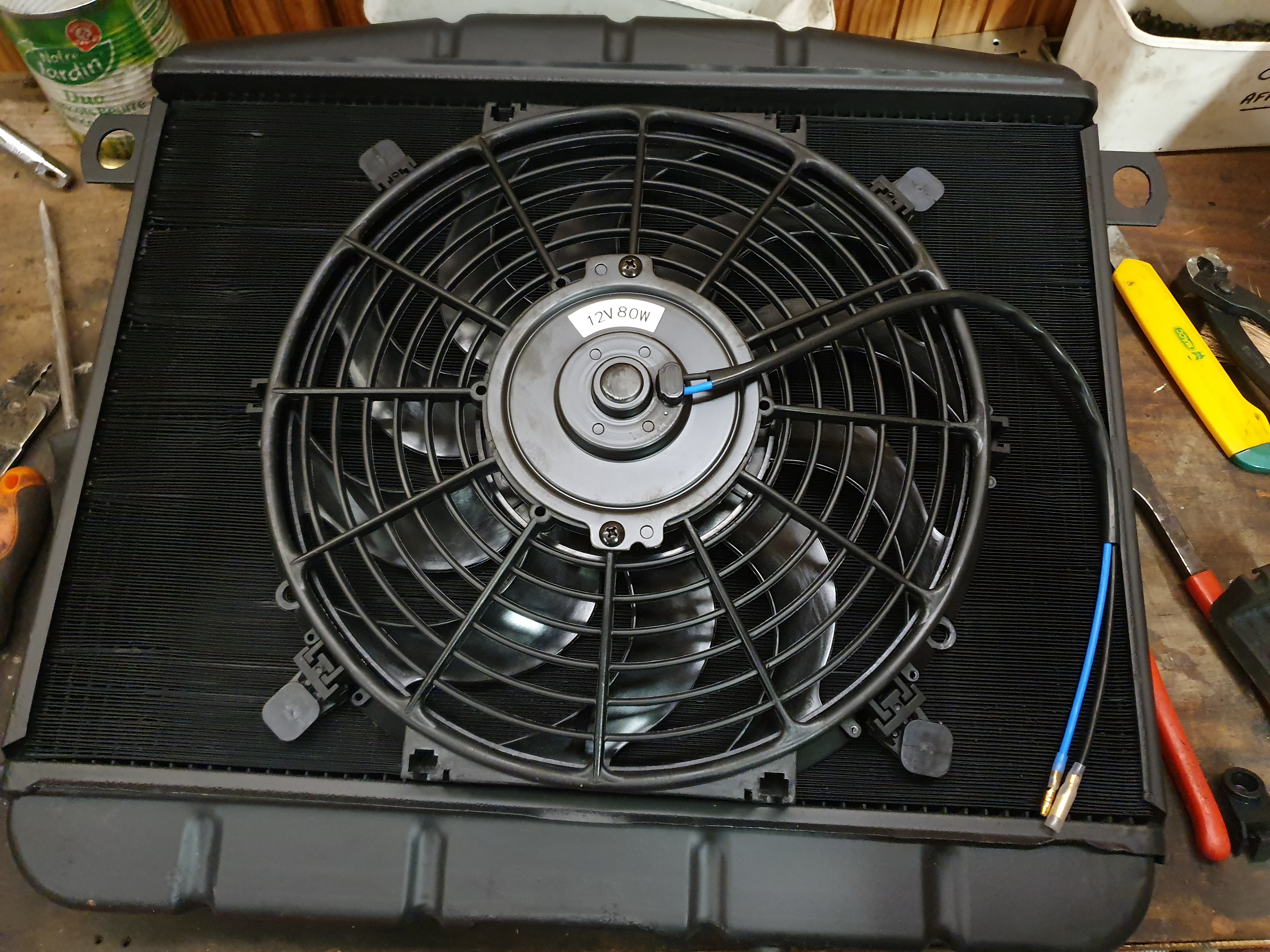

coucou les copains :hello:
j'ai fait une petite modif sur le spider , en effet cet été je me suis aperçu que le moteur chauffait dans les bouchons ou en ville j'ai donc démonté mon radiateur et amené chez un spécialiste pour contrôle .
j'ai bien fait il avait une petite fuite .... :pascontent:
en discutant avec le spécialiste j'ai vu qu'il y avait la douille pour mettre une sonde pour ventilo électrique ! :taré1: donc transformation ....
puis montage d'un relais , j'ai pris un + avant contact sur la boite à fusible ,comme ça moteur coupé le ventilo tourne quand même ... ;-)
petit soucis ....le ventilo choisis le plus grand possible pour refroidir un maximum , bute sur la traverse supérieur !!!
j'ai donc fabriqué des silent-blocs maison ...
et voilà après un essai de 45 minutes tout fonctionne parfaitement ,la t° du moteur est stable .. on verra cet été ! :malin1:

Tiens j’ai vu ce montage quelque part 😉. Super je pense faire ce montage sur la Giulia.

Il Padrino a écrit : sam. 30 nov. 2019 14:53 Tiens j’ai vu ce montage quelque part 😉. Super je pense faire ce montage sur la Giulia.
