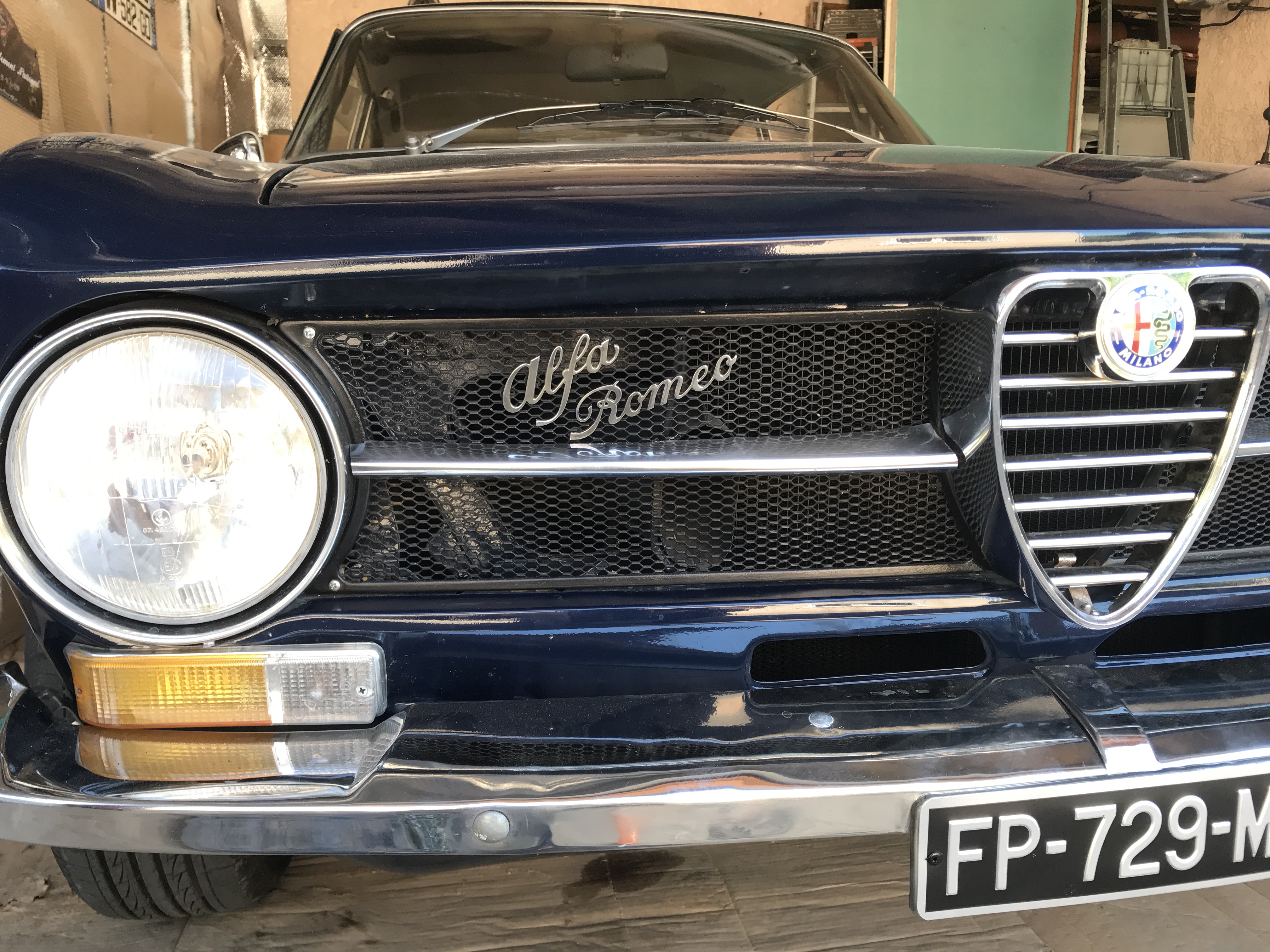

Petite touche perso
Re: Mon Garage
Posté : lun. 25 mai 2020 16:26
Sympathique !
Manque le logo de PA :1dent
