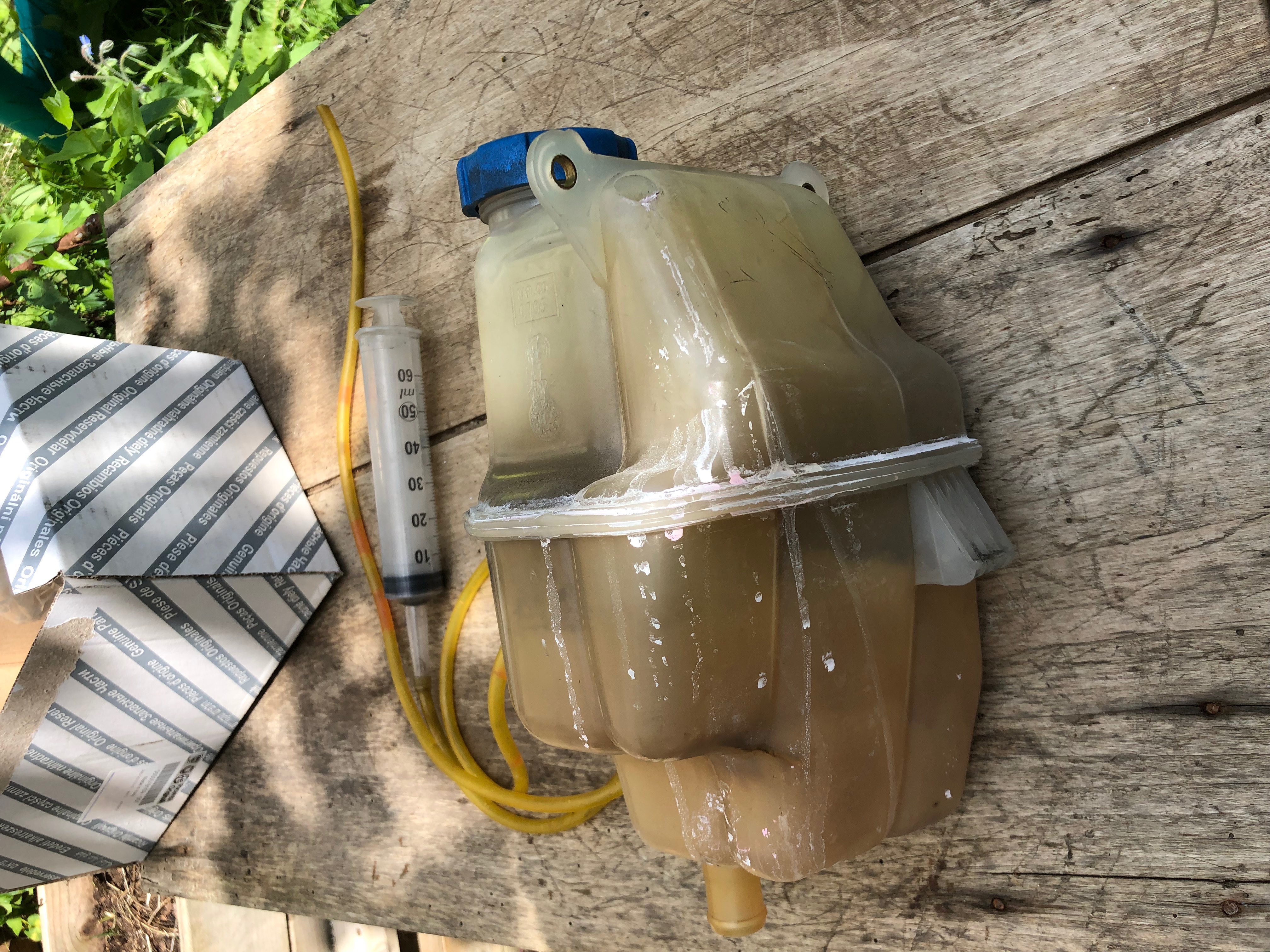

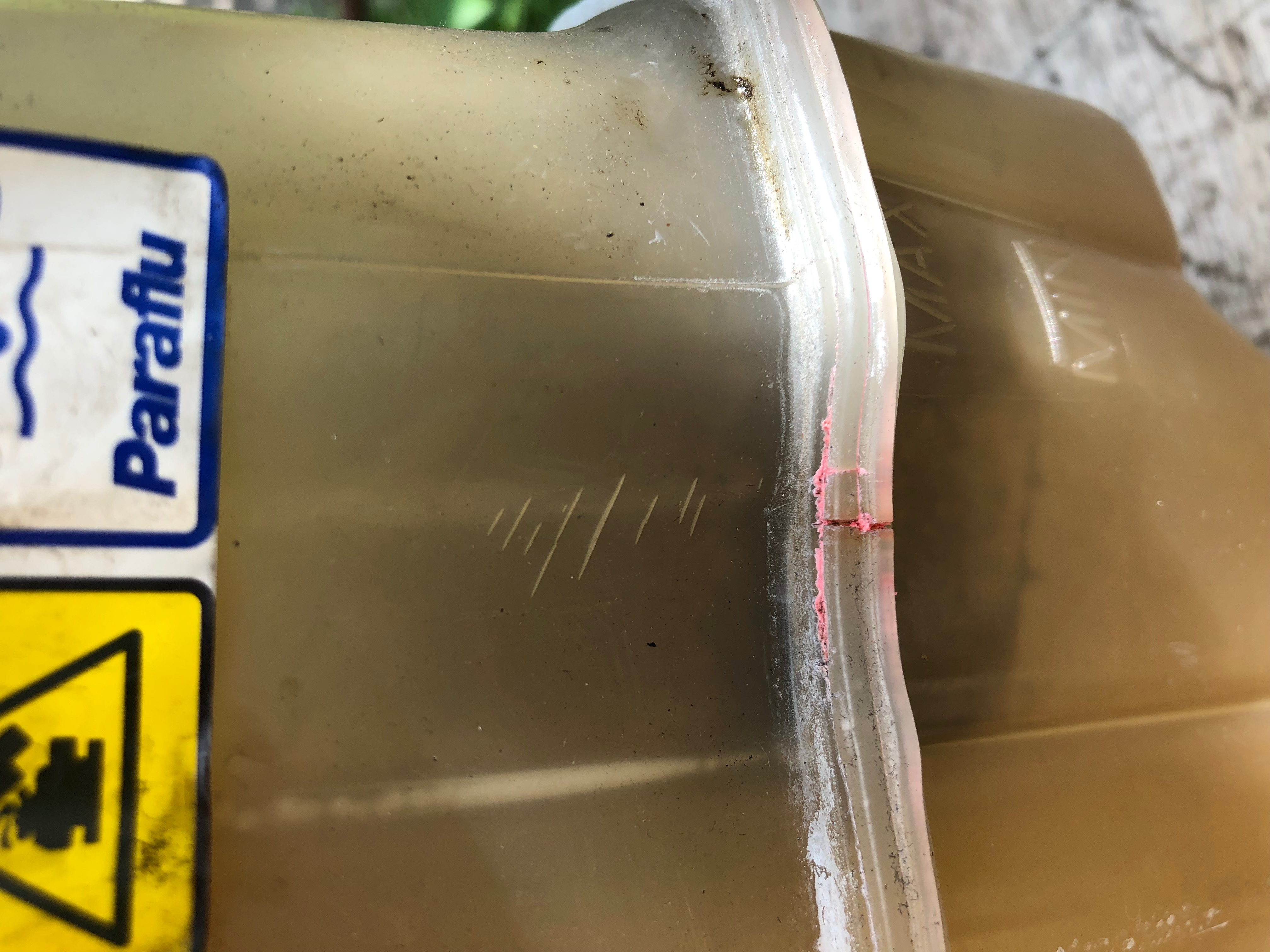

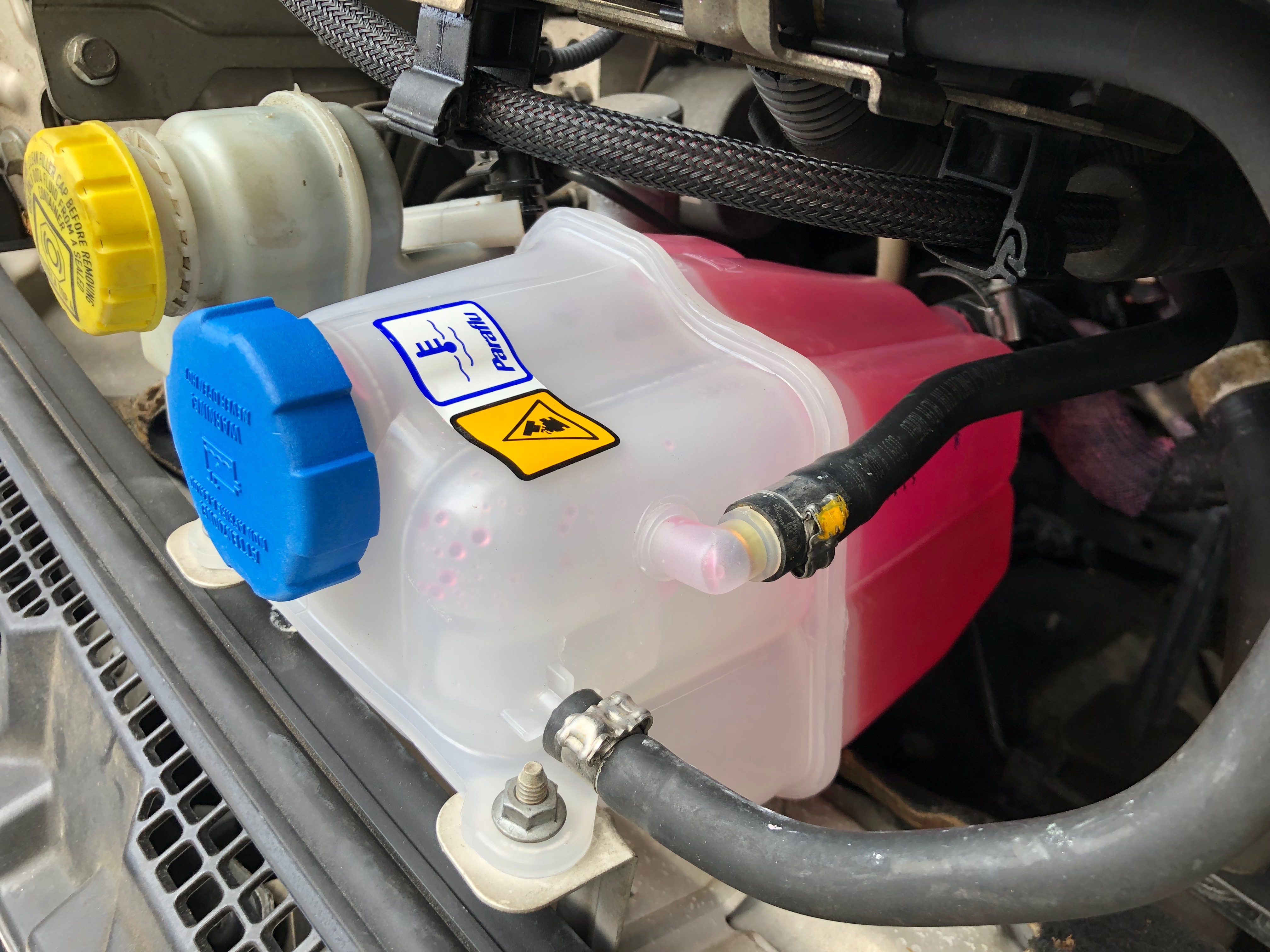

Bon ben voilà on est mi août, j'ai enfin changé mon bocal :1dent
J'ai commandé la pièce d'origine (à tort ou à raison, l'avenir nous le dira :pascontent: ) ici : https://www.shop4parts.co.uk/?name=stor ... sku=269032
Aspiration du liquide
On dévisse les 2 vis de maintient du bocal
On défait les 3 Durits
On remonte dans l'autre sens
On fait le plein de LDR, on démarre et on contrôle les fuites
Tout baigne :super:

C’est quand même mieux :super:

Oui c'est mieux ça m'évitera de refaire le niveau toutes les semaines.... :gene3: et c'est plus beau :frime:
Amateur de grosse piqure ? :mdr3:

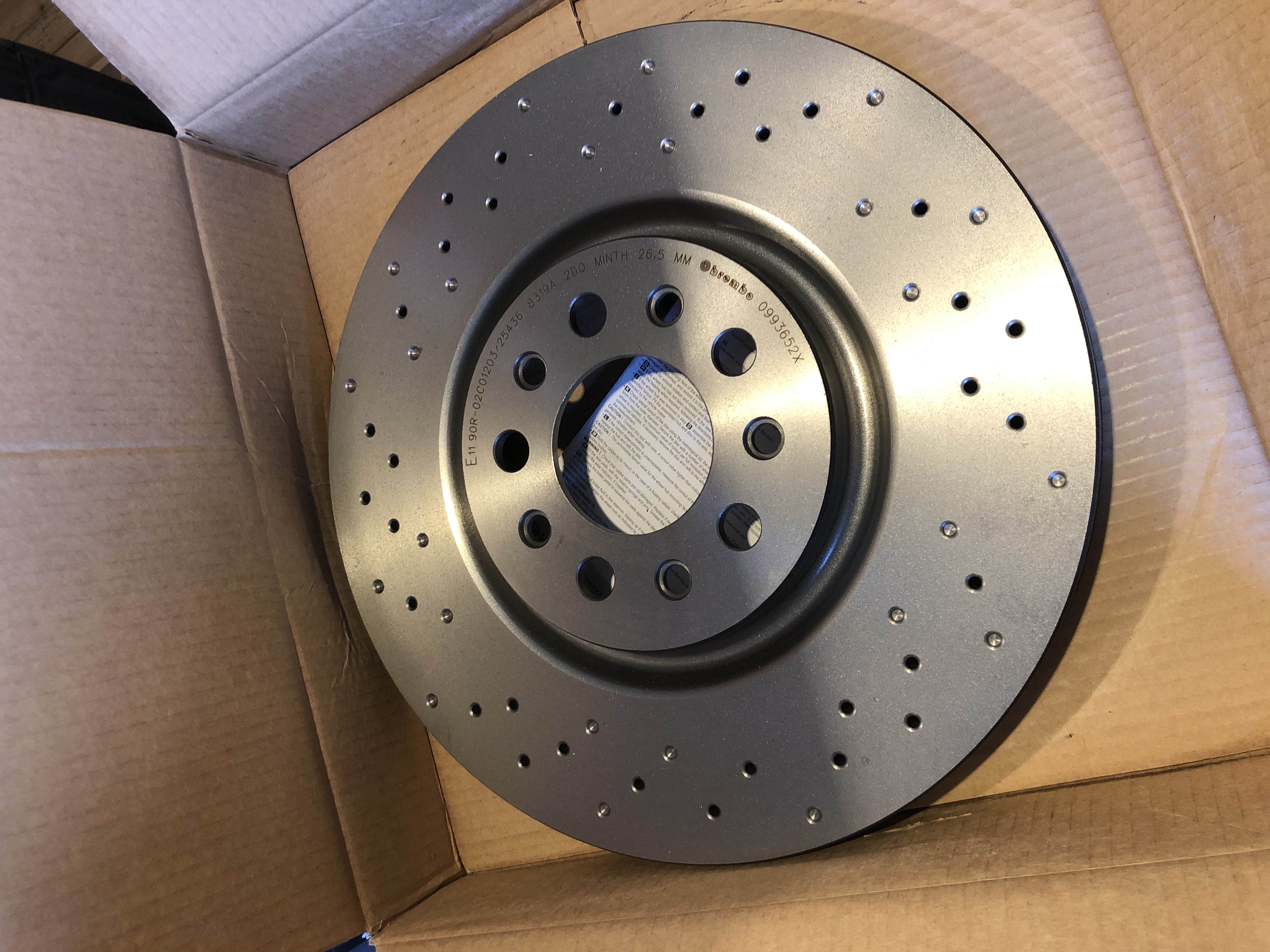

Surprise du matin :super:

Je veux bien ton ressenti une fois montée puis après quelques kilomètres :))
Re: Showroom d'Alex - 159 SW TI TBi Bianco
Posté : sam. 31 août 2019 18:15
par alex85
Pas de siu
CocoNats a écrit : sam. 31 août 2019 13:23 Je veux bien ton ressenti une fois montée puis après quelques kilomètres :))
Pas de souci, je dois recevoir une paire de disques neufs et je pose le tout ;)

TU vas pas être déçu, PFC c'est de la très très bonne cam ::d

Je suis content je voulais monter ce combo Brembo percés + plaquettes PFC depuis un moment :taré1:

Le disque est superbe, alors avec les plaquettes ça va pas rigoler bien longtemps !
