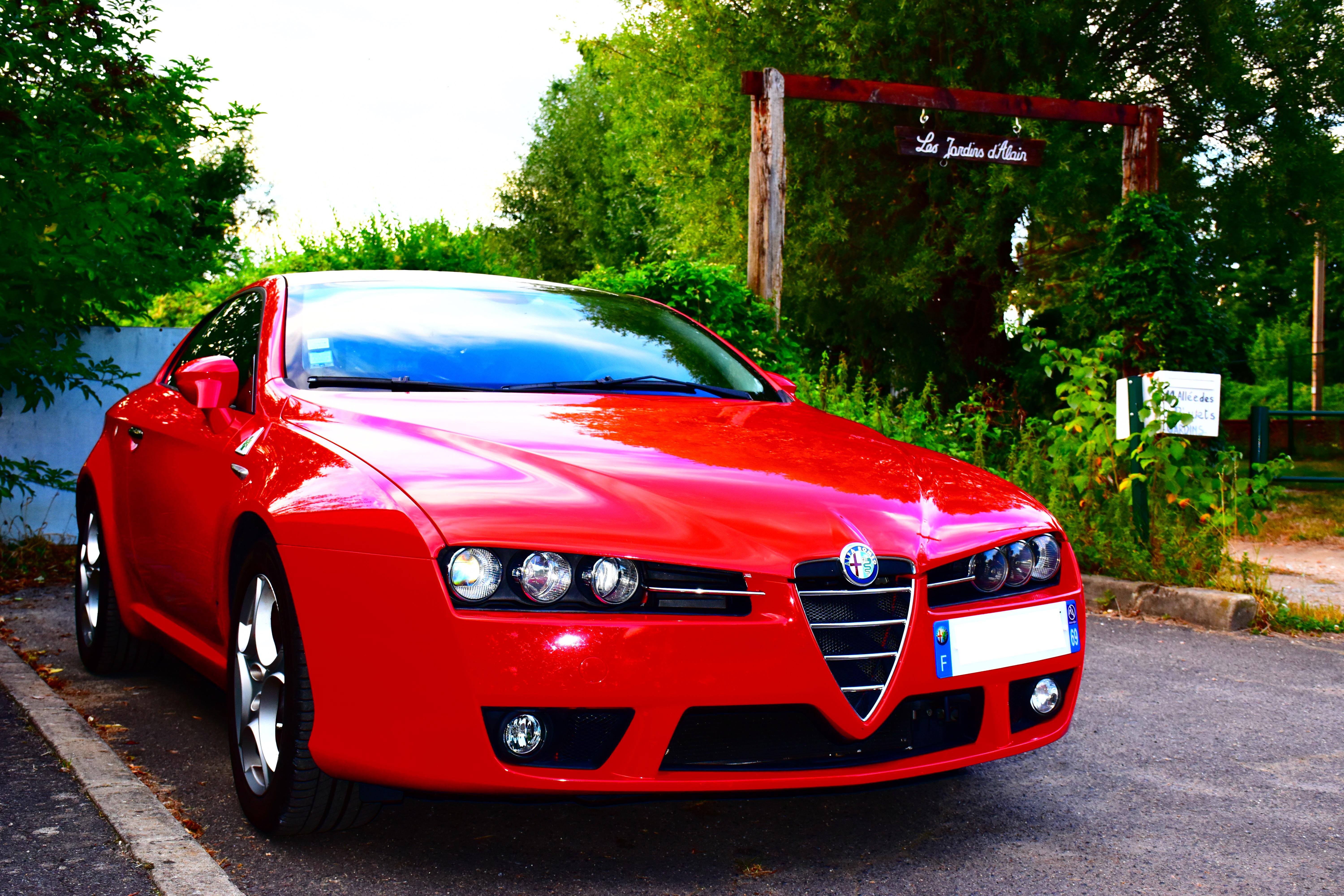

Et deux trois petites photos pour tester et faire mumuse avec mon nouvel appareil photo :cote:
