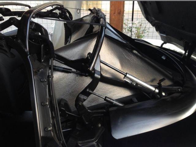

Intéressante cette photo postée un peu plus haut....
Je viens de la regarder en détail et là quelque chose m'a surpris... on aurait 6 petits vérins (les 3 flèches rouges) en plus des vérins hydrauliques...?
Quand il faut changer tout ce petit monde, ça commence à chiffrer...
Ils servent à quoi?
Pour le grand dans le fond, celui qui aide à lever le couvre-capote, c'est clair, mais les autres?
Ceux dont parle CJJ sont ceux indiqués par la flèche rouge? Je ne vois par le rapport entre ces vérins et la lunette arrière qui raccroche les arceaux....
Ce que veux dire CJJ c'est qu'ils faut changer le verin qui est de 100N par du 200N
Ce qui aiderait à faire passer les arceaux plus facilement comme l'on fait nos amis italiens dans ce lien

Puntelli da 200N: codice ricambio originale 71746547, vecchio codice Stabilus 7456vp nuovo 1338DJ o 2609NH. Per lavorare comodi bisogna spostare il rivestimento interno ... sono 4 brugole in tutto ...
je n'ai pas vu sur la mienne de combien ils sont .100N où 200N
Mais comme à l'origine no capote ne touchais pas donc pourquoi ne pas remplacer le 100N par un neuf ... :ange:

Oui, très intéressante cette photo. Et elle me fait poser la question suivante, bien que j'ai essayé d'y répondre seul:Comment fait-on pour ôter la capote de son armature ?

Changer les verins de 100N par des 200N et les 2 autres (200N) par des neufs, si cela ne demande pas trop de connaissance mécanique.
Mais ces verins servent t-ils à un moment au couvre capote, lors de la fermeture?

Et la partie arrière du couvre-capote se soulève d'environ 1-2 cms au milieu, au niveau du coffre, c'est çà?
Voici la solution que j'ai trouvée, mais je le précise tout de suite, ça n'a pas résolu le problème à 100%.
Regarde bien tes charnières en ouvrant le coffre et surtout les côtes des charnières, celles que l'on voit dans le coin supérieur droit de tes photos 4 et 5. Si tu vois des traces d'usure, c'est qu'elle frotte et donc elle force en fermeture.
Dévisse légèrement les 4 écrous et tapote avec un marteau sur les supports pour que la charnière soit bien au milieu des guides. Met de la bonne grosse graisse là où ça peut frotter, de l'huile de silicone ou autre à l'intérieur de l'axe de la charnière.
A ce niveau, ce n'est pas les vérins qui sont en cause, c'est purement mécanique.
Essaie aussi autre chose: lorsqu'elle bloque, tu fais quoi? Tu ouvres et tu fermes de nouveau?
Moi, j'ai trouvé une solution qui fonctionne très souvent mais je ne comprends pas pourquoi... Je laisse reposer la capote 15 à 30 minutes puis le mets le contact sans lancer le moteur et je ferme la capote. Et là, miracle, ça ferme!
En clair, je décapote moteur allumé et je ferme la capote moteur éteint.
Avec le moteur allumé, le mécanisme se bloque presque 9 fois sur 10. Moteur éteint, la capote bloque 1 fois sur 2 quand c'est chaud, jamais quand j'ai laissé reposer quelques minutes.
C'est pas la solution idéale mais je n'en ai pas d'autre.

De retour, beau soleil, je m'arrête sur une aire tranquille, moteur tournant, ouverture juste du couvre capote.
Arrêt moteur, inspection de tout les éléments visibles, dont les fameuses charnières.
Pas une trace de frottement ou d'un quelconque manque de peinture, j'ai juste regardé les axes qui tournent librement, (j'ai vu comment les retirer et mettrai de la graisse plus tard). Écrous bien vissés.
Les câbles, afin de déceler un problème, coupés, déconnectés, mais rien.
Le bras centrale bouge qd on le pince avec deux doigts, le mien n'est donc pas maintenu serré (jeu sans doute nécessaire).
J'ai tripatouillé tous les contacteurs électriques visibles et appuyé pour bien les engager dans leur prise.
Vérifié tous les vérins (simples, non hydraulique électrique) pour voir s'ils étaient bien clipsés.
Vu les moteurs de flaps et clapets bien tendus.
Ensuite, moteur tournant, finalisé l'ouverture YES OK.
Dans la foulé, tjrs moteur tournant, fermeture et là miracle, elle ferme normalement :boing
Je roule quelques kilomètre, j'ouvre de nouveau, moteur tournant, impeccable.
Arrivé dans mon garage, je ferme et rebelote, tout est OK, à devenir dingue. :wacko
Cette voiture nous fait mentir, elle fonctionne parfaitement à ne rien y comprendre.

Curve a écrit : mer. 9 mai 2018 09:37 Luisodonovan, c'est pas possible de l'huile qui coule à cet endroit!
Je ne sais pas ce qu'en diront les autres Spidéristes mais l'huile ne peut pas passer par là.
Si Curve il y a bien des flexibles huile qui passe par là .
Armature capote à nu.jpg (90.02 Kio) Vu 8847 fois
Qui alimente le vérin avant pour verrouillage final
Vérin fermeture avant baie PB.jpg (89.08 Kio) Vu 8847 fois

Message par Louisodonovan »
Salut Padrino !
Donc j'ai vu avec tes photos qu'il est bel et bien possible que de l'huile coule à ce niveau la...
Mon hypothèse est la suivante, il doit y avoir une fuite ou une connerie dans le genre au niveau du vérin ou flexible juste au dessus du pare brise qui actionne la fermeture d'où le fait que l'huile se répande sur les 2 cotés de la voiture.
Donc à priori pas de soucis au niveau du réservoir d'huile situé dans le coffre de la capote mais seulement au niveau de ta dernière photo.
J'espère avoir raison...

hi, j'ai eu exactement le meme probleme. cela provient effectivement d'un des deux flexible hydraulique qui passe dans la capote . :boing
Bilan: changement du flexible et j'en ai profité pour changer les verins dans la foulé...si tu as besoin d'aide fait mon signe ;)
