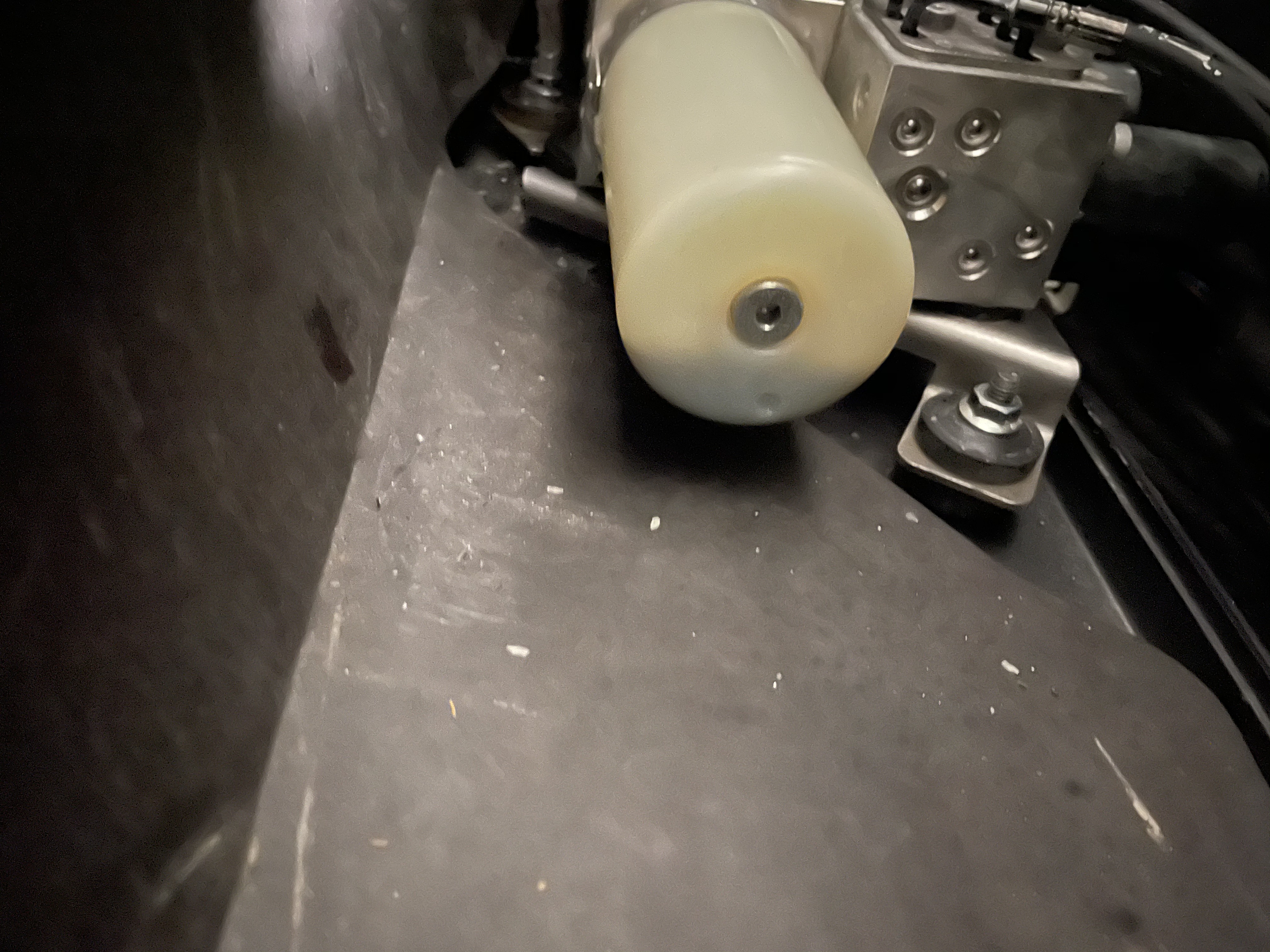

Le moteur pompe est sous cette trappe
puis tu trouve ça
huile 1.png (33.25 Kio) Vu 3913 fois
et les solénoïde sous dessus
DSCN1458 7.jpg (103.1 Kio) Vu 3913 fois
Posté : lun. 9 nov. 2020 21:39
par Alfaspider33
Tout mes respects Padrino tu es le meilleur.💪
Merci pour ton aide 👍👍👍
