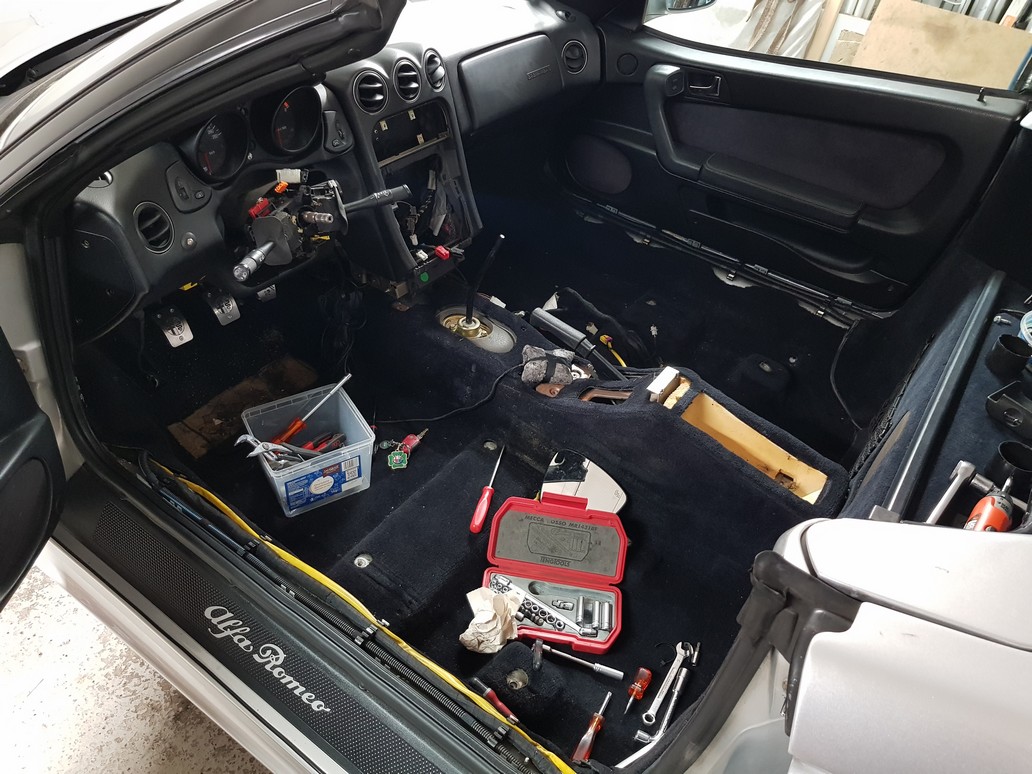

Je profite du confinement pour m'occuper de mes autos ::d
Le Spider a eu droit au démontage de l'intérieure pour remplacement de la moquette
J'en ai profité pour changer le neiman et kit barillets (je n'avais qu'une seule clef) et la remise en état des demies coquilles

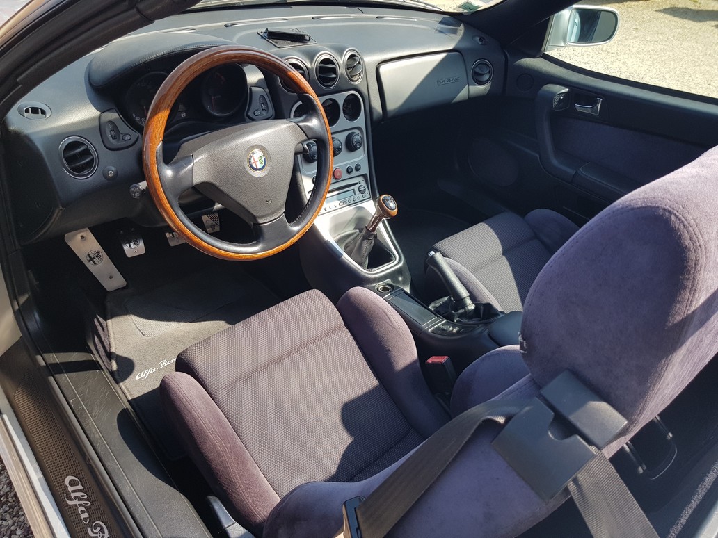

Nettoyage des sièges :-|
Et remontage avec quelques accessoires ::d
Volant bois et pédalier alu :love
Ainsi que montage de quelques pièces reçus
Un filtre a air BMC :mrgreen: pour que le moteur respire
Et d'une barre anti rapprochement pour rigidifier la caisse :1dent
Et voila pour l'instant :ange:
Re: Showrooms de Pat69(mes joujoux)
Posté : mar. 7 avr. 2020 23:06
Sacré boulot, comme toujours :super:
La moquette pas trop chiant à remplacer ?

raul a écrit : mar. 7 avr. 2020 23:06 Sacré boulot, comme toujours :super:
Ça fait beaucoup de boulot car il faut tout démonter c'est pour cela que j'avais repoussé mais maintenant c'est fait ;)

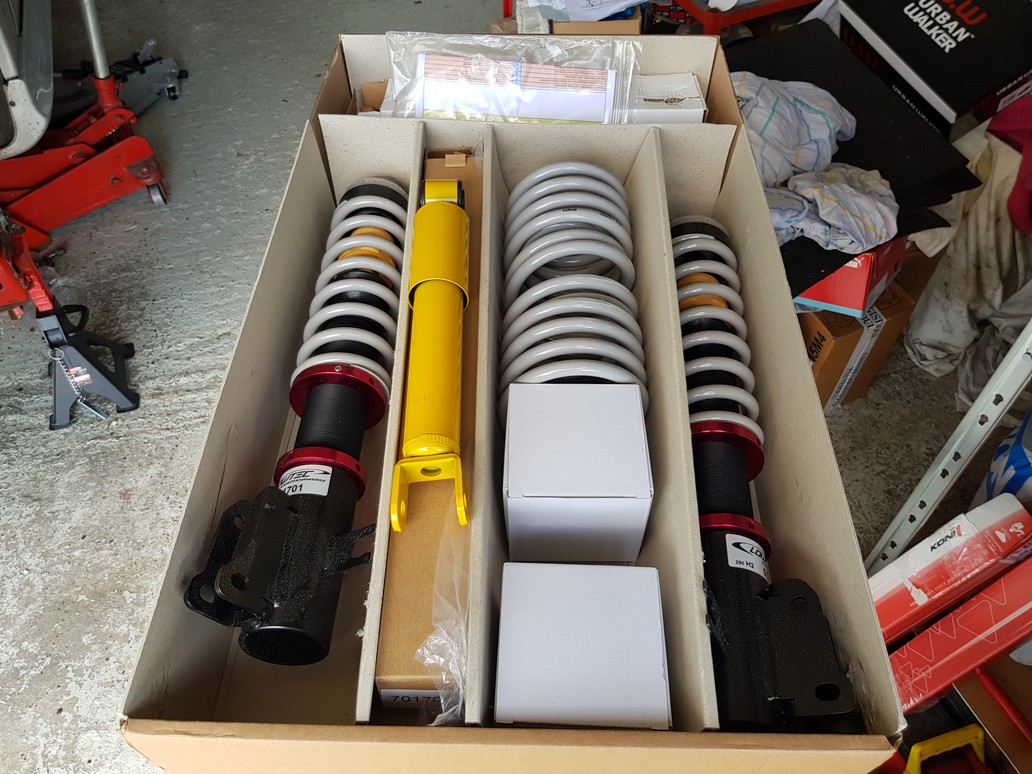

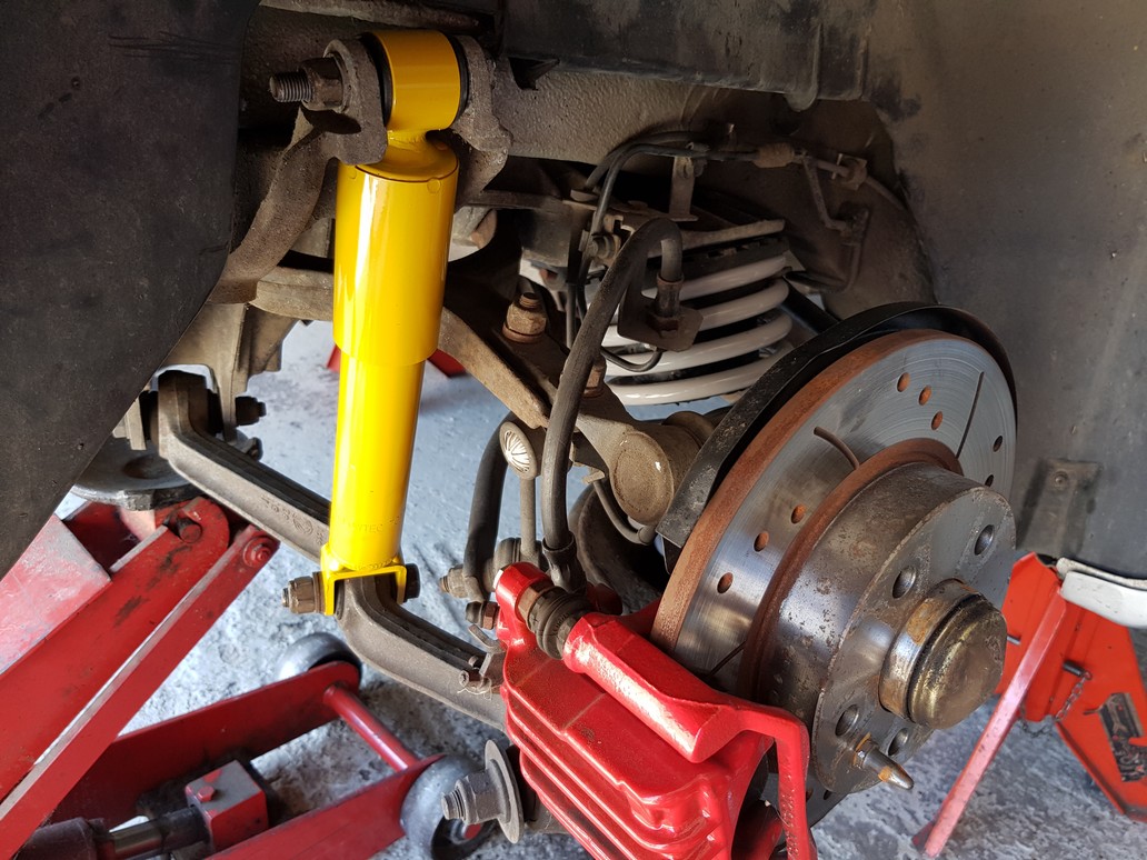

Le Spider avait besoin de nouveaux amortisseurs et c'est la que commence la galère :-|
Et oui car les Gtv ou Spider phase 3 on étés fabriqués a très peu d'exemplaires donc ils n'intéressent pas les fabricants de pièces :cry
Ce ne sont pas les arrières qui pose problème (commun a tous les modèles) mais les avants spécifique au Jts :(
Mais après avoir cherché, j'ai trouvé :taré1: J'ai été obligé de passer sur du combiné fileté (ce n'est pas ce que je voulais mais pas le choix)
Pour l'avant pas de problème (réglable en hauteur et la précharge des ressors)
Pour l’arrière
Bien, mais une fois sur ses roues je le trouvait trop bas :naah: donc j'ai décidé de remonter les ressors d'origine et des amortisseurs Koni :)
Après il a eu droit a une géométrie avant et arrière et il est passé au contrôle technique avec succès :winner:
