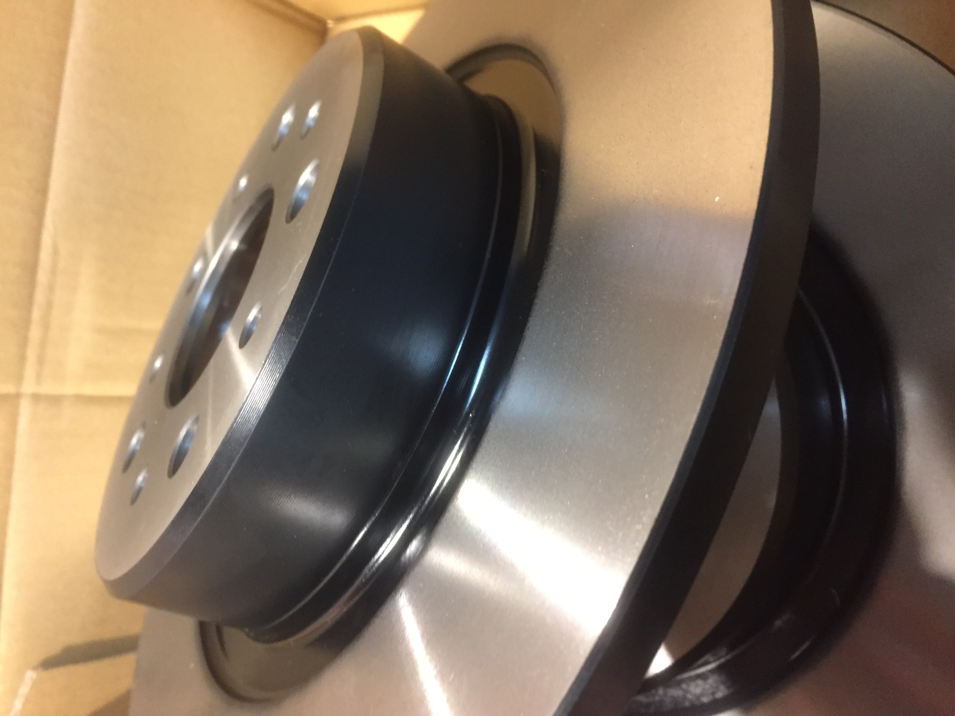

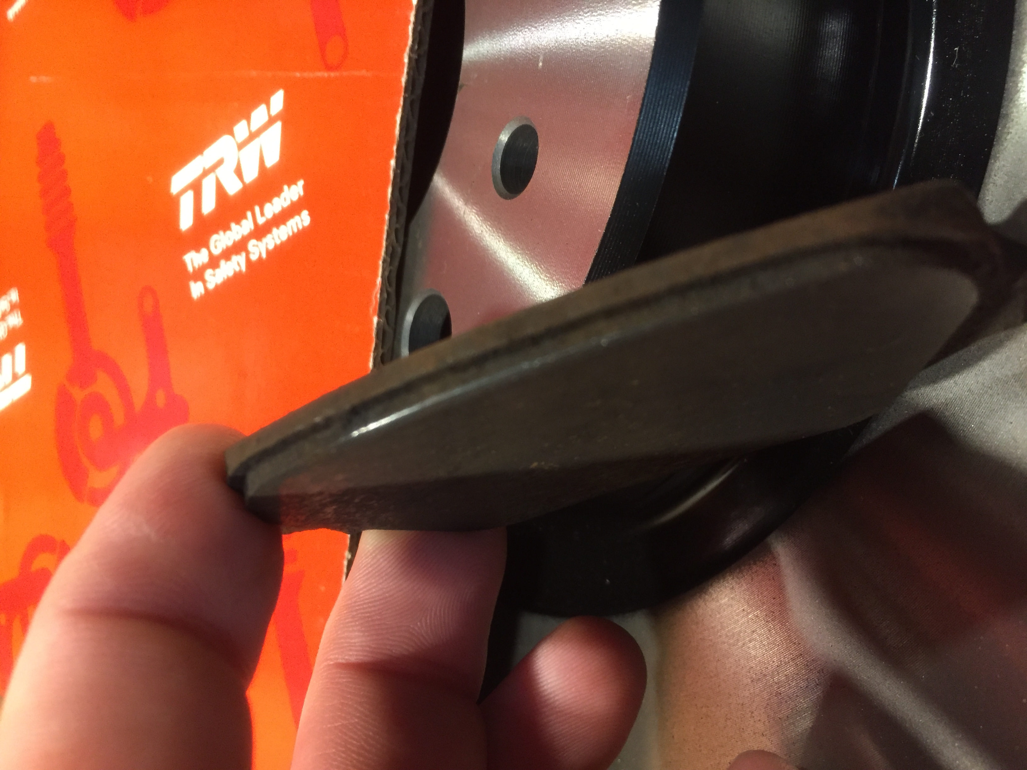

Avec le redoux... il fait bon dans l’atelier ... ::d petits travaux d’entretien ....
Je change mes disques et plaquettes Ar.
Je ne voulais plus voire cela derrière mes jantes ... :boing
Aussi j’ai trouvé à bon prix des disques « revétus » de chez. TRW ...
Il était temps d’y penser :1dent
A voir la résistance à la corrosion :hello:
Re: ShowRom de Vrp34
met y 3 couches de vernis sur le noir .
Si la qualité est identique aux MTEC, ça tiendra. En tout cas les miens n'ont pas bougé d'un poils...
CocoNats a écrit : ↑sam. 1 févr. 2020 22:09 Si la qualité est identique aux MTEC, ça tiendra. En tout cas les miens n'ont pas bougé d'un poils...
Salut Stan,
Je fais un essai car clairement..... c’est pas la même gamme :modo:
C'est mieux que MTEC ?
