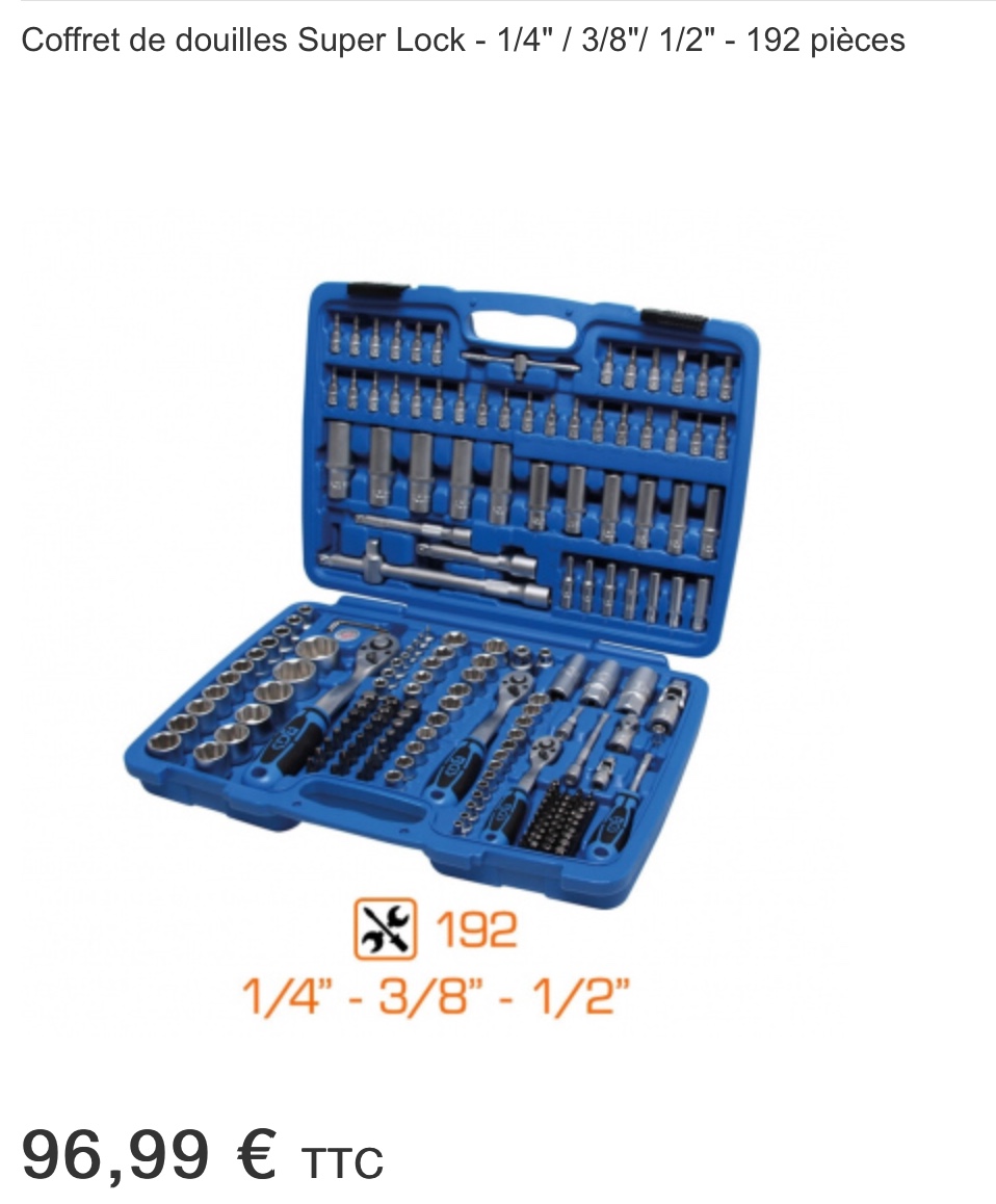

1°) Les douilles et cliquets :
Mes cliquets, des 72 dents pour un angle de reprise à 5 degrés mais tu trouves des cliquets pas cher à 40 dents donc reprises à 9 degrés ..
Les véhicules modernes t’obligent a travailler dans un espace très restreint donc il te faut plusieurs gamme de cliquets et douilles : 1/4 et 1/2 mais surtout 3/8 .. c’est le plus ergonomique....
- cliquet 1/4 de pouce pour les douilles de 5 à 13 mm
- cliquet 3/8 de pouce pour les douilles de 10 à 19 mm
- cliquet 1/2 pouce pour les douilles de 17 à 32 mm
Du coup, tu auras certaines douilles en double mais ne crois surtout pas que cela faisse doublon car parfois ta douille de 19 mm ne passe pas avec le cliquet 1/2 alors qu’avec le cliquet 3/8 c’est nickel.. mesure la hauteur d’une douille de 13 mm en 1/4 ou 3/8 et 1/2 et tu vas comprendre ....
Culturellement en France on trouve surtout des ćliquets en 1/4 et 1/2 .... alors que le 3/8 est le plus pratique ..
Cherche un coffret au départ d’une marque connue (ça te fera moins cher que d’acheter douille par douille) et ensuite complète la gamme avec ce qui te manque pour obtenir la totale..
C’est du BGS outillage Allemand fabriqué en Chine mais qui fait le job,
et surtout la gamme est très large ..
- quelques rallonges et cardan te permettront de faire face à toutes les situations.....

Merci beaucoup pour tes infos, d'ailleurs j'allais justement poser la question sur le 3/8 car j'en vois jamais et je me demandais l'utilité.
