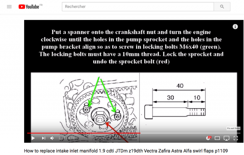

Pour les AAC tu dois retirer la vis sur le carter supérieur (douille mâle 6 pans) et mettre la pige à la place...
Tourne l’AAC jusqu’au « CLAC » que tu entends quand la pige rentre dans l’axe de l’AAC.
Pige au moins celui d’echapement. Les 2 AAC sont reliés par des pignons internes au couvre culasse.
Si l’AAC d’echappement est pigé, celui d’admission doit être bon ...
Sinon, il y a aussi un emplacement pour mettre la seconde pige sur l’AAC d’admission..
Ci-joint la documentation pour un 4 Cylindres ... sur ton 5 cylindres c’est la même chose sauf que tu as en plus une courroie élastique pour entraîner l’alternateur..
La pompe haute pression fonctionne même si elle n’est pas pigée ... pourtant il existe un emplacement et une pige dans ton coffret .. j’imagine que c’est pour éviter les résonances sur la courroie de distribution..
Bon remontage
