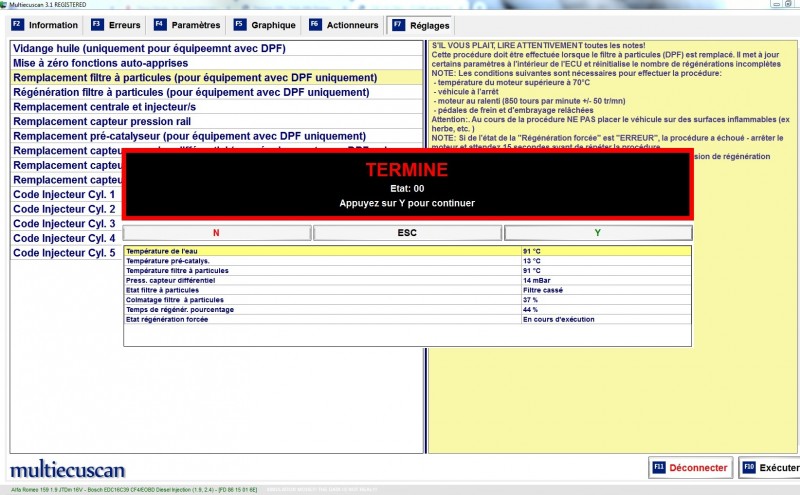

sa passe avec l'elm
Cette procédure doit être effectuée lorsque le filtre à particules (DPF) est remplacé. Il met à jour certains paramètres à l'intérieur de l'ECU et réinitialise le nombre de régénérations incomplètes
NOTE: Les conditions suivantes sont nécessaires pour effectuer la procédure:
- température du moteur supérieure à 70°C
- véhicule à l'arrêt
- moteur au ralenti (850 tours par minute +/- 50 tr/mn)
- pédales de frein et d'embrayage relâchées
Attention:. Au cours de la procédure NE PAS placer le véhicule sur des surfaces inflammables (ex herbe, etc. )
NOTE: Si de l'état de la "Régénération forcée" est "ERREUR", la procédure a échoué - arrêter le moteur et attendez 15 secondes avant de répéter la procédure
Lorsque l'état de la Régénération forcée devient "OK" et que la progression de régénération atteint 100%:
- Tournez la clé sur ARRET
- attendez 15 secondes
- Tourner la clé sur MARCHE
- Reconnectez et effacez les erreurs.

Ça ne marche pas avec la mienne, toutes conditions réunie:
"Etat inconnu"
Sur la capture d'écran que tu as poster, je n'arrive a faire que:
-Vidange huile
-remise à zéro fonctions auto apprise
-régénération forcé
Le reste ne fonctionne pas, et pourquoi ? Je ne sais pas.. :boing
