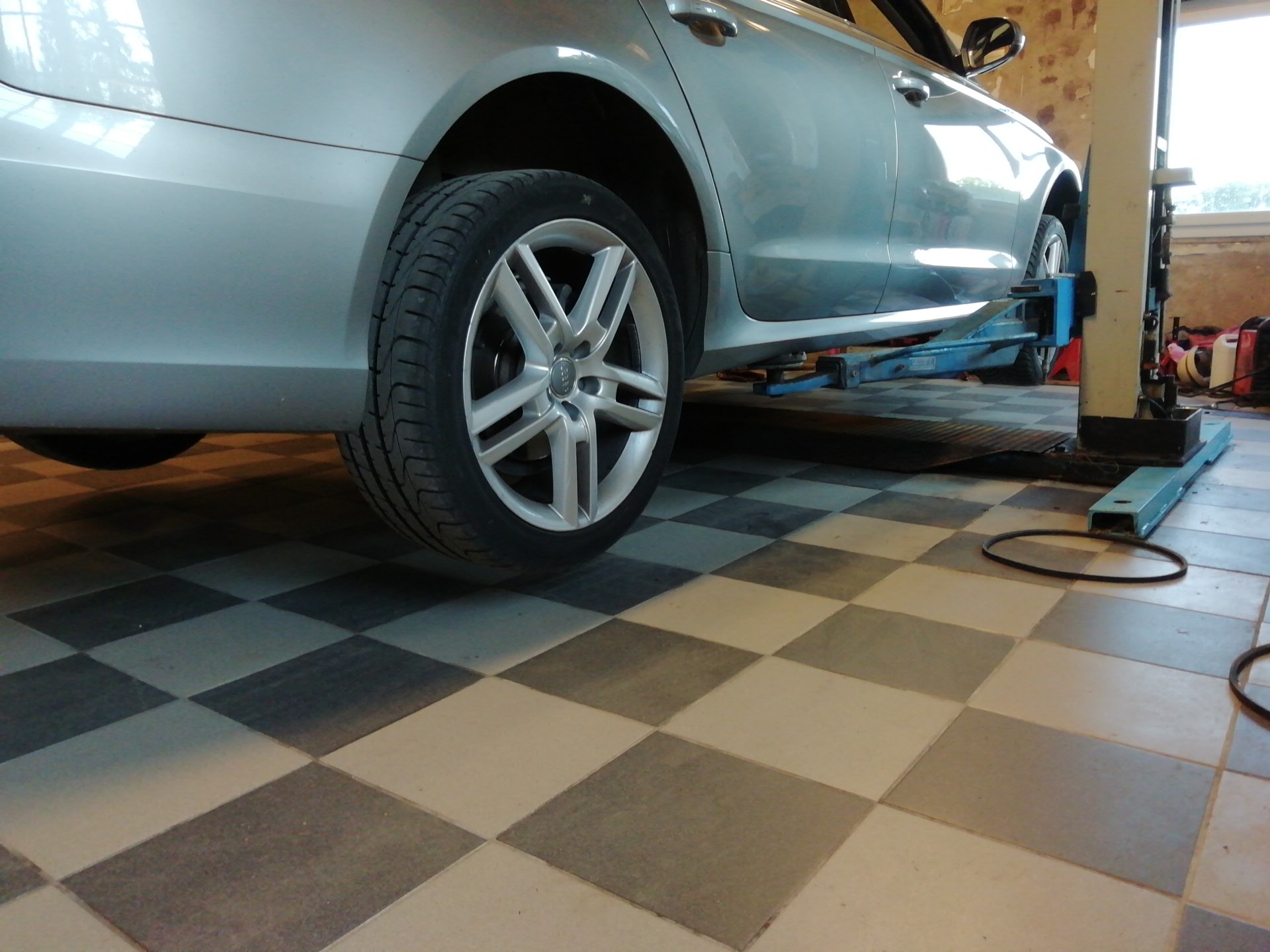

Macro a écrit : jeu. 30 nov. 2017 08:36 Ca avance doucement....J'ai abandonné l'idée de la resine au sol...J'ai trouvé du super carrelage (gres cerame pleine masse en 8mm special atelier)a un prix derisoire du coté de chez Lolo...Mais vu le poids de la commande(3tonnes) je ne me suis pas déplacé j'ai fait livrer...
C'est un peut plus de taff a poser que la peinture...Mais en toute logique je ne devrais pas avoir a y revenir...
courage plus que 45m² a coller...Et la totalité a jointoyer... :|
Et voila le pont ...Premiers essais hier ...Pas fixé au sol pour determiner son emplacement final ....
Vehicule cobaye la 156 bien sur...
Et aprés la berline a Mamita...
La ca commence a etre plus chaud...Cette grosse bourrique teutone a trop boufé de choucroute....En plus les point de levage arriere sont trop pres des points avants, les bras ne sont pas assez courts...Il faut caller au bois sur les parties plates des bras....Quand je lui ai dit que ca caisse etait inadaptée...Elle m'a repondu...C'est des vehicules fiables...Z'ont pas besoin de monter sur des ponts....

Dommage , tu pourra pas monter bien haut !

Dans un premier temps non... Les solives du grenier sont a 3 metres....Mais je vais ouvrir une trémie et je vais gagner 1metre... Donc meme un petit utilitaire en H1 passera

Même si tu ne pouvait pas lever le pont à la hauteur Max, tu gagnes de toutes façons en confort et sécurité... :amen:
Je suis aussi en pleine réflexion pour mon atelier et j’hesite Avec un pont ciseaux mobile.
- moins encombrant
- deplaçable
- laisse libre accès à la carrosserie
- Mais ne monte qu’a 1 Metre de hauteur
Vous en pensez quoi ?? (Hormis la question du budget :nono: )
