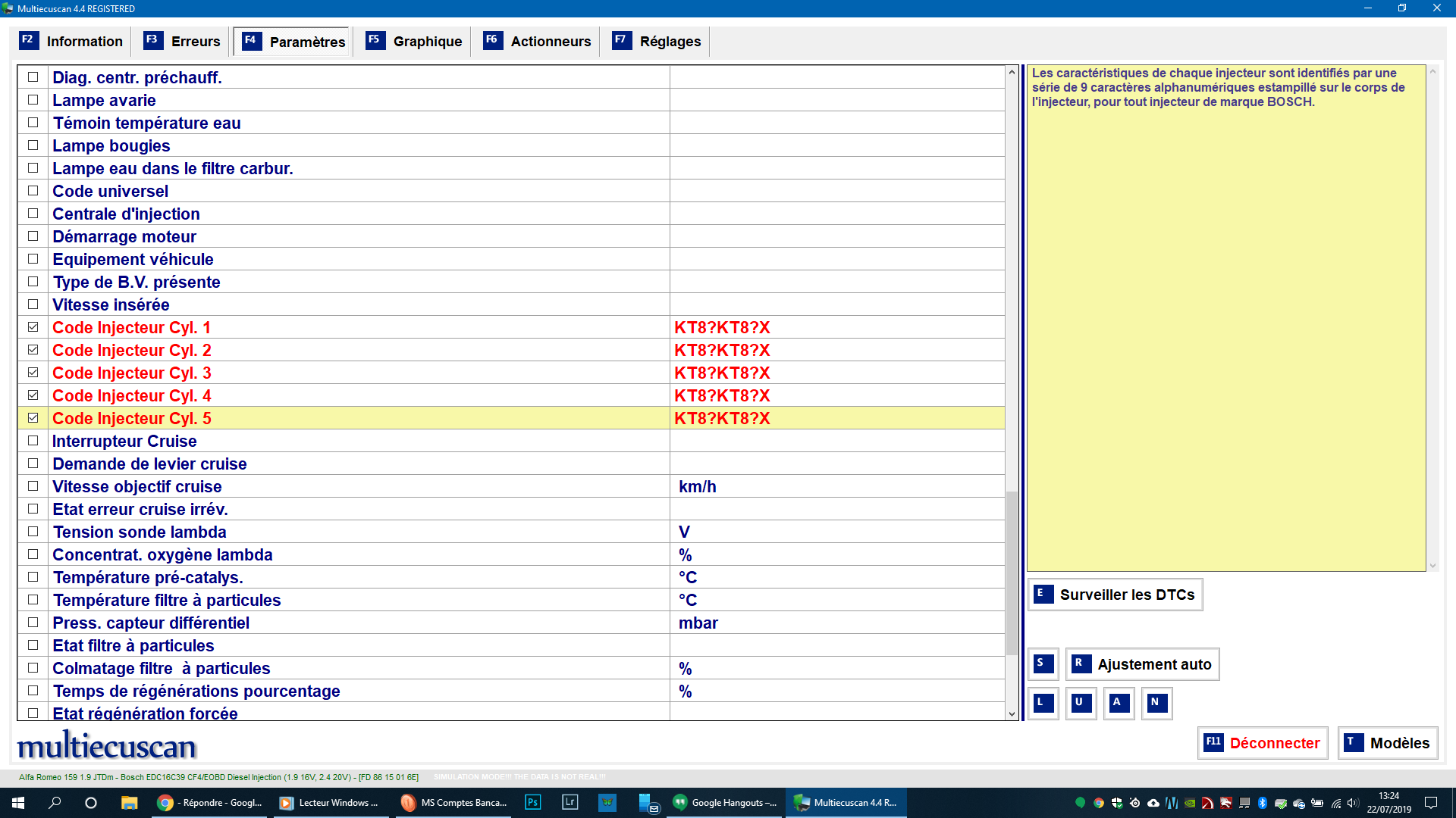

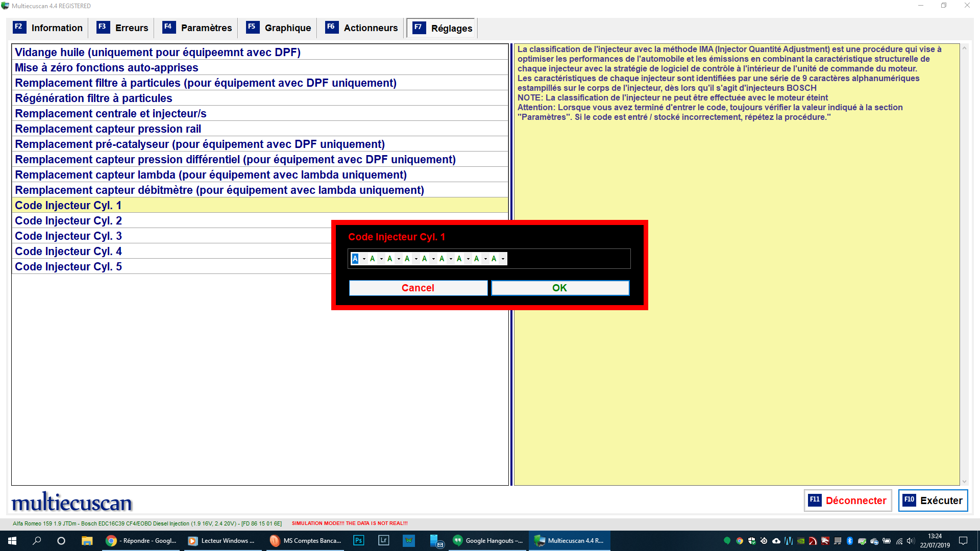

Salut Amis Alfisti,
lorsqu'on remplace un injecteur, il faut ré-écrire le code du nouvel injecteur avec MES dans F4 Paramètres ? Et ce nouveau code où est il écrit, sur l'injecteur même ?

Si j'en crois le mode simulation, tu les retrouve effectivement dans la partie paramètres :

Et, il me semble que dans la partie réglages, tu peux aussi les retrouver avant de les changer

dans réglages il y a remplacement injecteur, si c'est les même qu'on remet avec le même code, pas besoin de faire ce réglage alors?
Re: Où écrire le nouveau code de l'injecteur avec MES
tous a fait
alfista159
Enregistré le : sam. 11 févr. 2017 11:34
Localisation : Val de Marne
Voiture(s) : Alfa 159 SW TI
Message par alfista159 »
moi c'est 8RSM258AA pour l'injecteur n°1, pas besoin de le re écrire dans réglage alors?

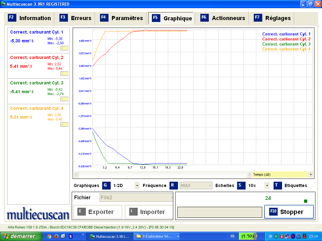

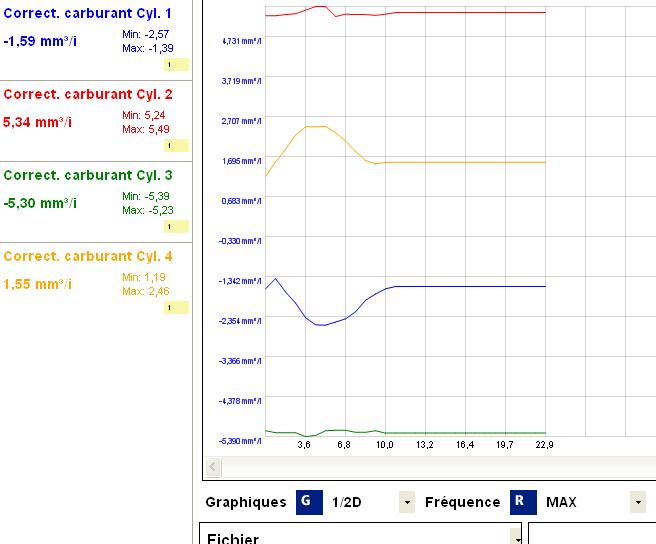

le problème c'est que ça fume noir pire qu'avant...dans l'ordre :

non mais j'ai fait tester les injecteurs par https://www.injecteur-direct.com/conten ... reparation
Ils en ont réparer 2 les 2 autres était bon.
